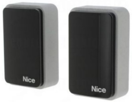

  • Les  photocellules sont indispensables quand vous possédez un portail motorisé.
    Pour rappel, les photocellules permettent de détecter des mouvements, les objets et bien évidemment les personnes. Afin de bloquer l’ouverture et/ou la fermeture de votre portail, nous préconisons d’installer ces photocellules à une hauteur comprise entre 30 et 40 cm afin qu’elles puissent également détecter d’éventuels animaux de compagnie !

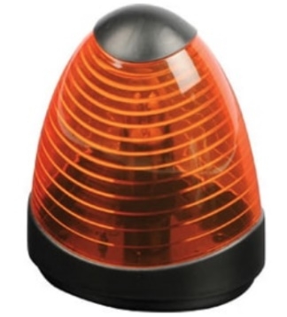

  • Le second accessoire obligatoire pour être aux normes avec un portail motorisé est le feu orange. Cette lampe doit être placée à un endroit visible par la circulation et par les piétons. Il s’agit donc d’accessoires « passifs », puisqu’il avertit du fonctionnement du portail mais n’agit pas directement sur ce dernier.

  • Les photocellules sont obligatoires en intérieur comme en extérieur. Deux paires de photocellules sont donc nécessaires pour l’installation d’un portail automatisé destiné au collectif.

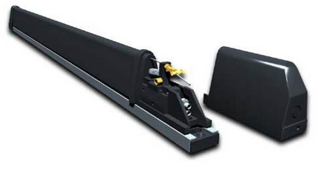

  • Les  barres palpeuses , ou encore appelées caoutchouc anti écrasement sont également obligatoires pour être aux normes européennes.
  • portail_barres_palpeuses

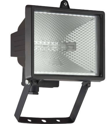

    portail_eclairage_de_zone

    • Le feu clignotant indiquant aux piétons et à la circulation, l’ouverture/fermeture de la porte.
