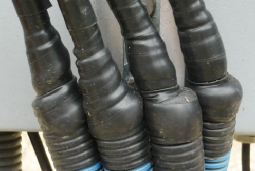

1 Vérifiez l'état du caisson de commande
Chaque système de motorisation de portail battant, coulissant ou de porte de garage fonctionne grâce à un caisson de commande qui contrôle les mouvements du portail. Afin qu’il marche le mieux possible, il doit être propre et ne doit pas être exposé à l’humidité.
  • L’humidité dans le boîtier de la carte de commande est l’une des principales pannes rencontrées. Vérifiez l’étanchéité de votre caisson en y injectant du mastic d’étanchéité au niveau du passage des câbles à l’intérieur pour renforcer son isolation.
  • Les insectes se réfugient dans des endroits chauds et le caisson de commande est un endroit idéal pour eux. Vérifiez 2 fois par an le caisson et utilisez un spray anti-insectes si nécessaire.

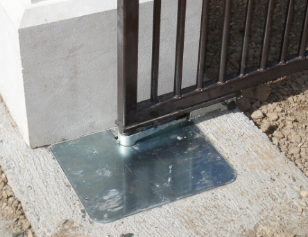

  • Motorisation enterrée :
    • Ouvrez trois fois par an votre caisson et nettoyez-le.
    • Assurez-vous que le drainage de l’eau s’effectue correctement et que l’eau ne stagne pas à l’intérieur. Dans le cas contraire, votre motorisation portail battant risque de ne pas fonctionner correctement.
