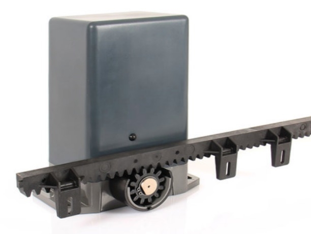

Commencez par observer l'état de la crémaillère :
Pour l’ensemble des motorisations :
Vérifiez le bon fonctionnement de tous les éléments de sécurité régulièrement, photocellules, feu de signalisation et barres palpeuses. Il est primordial que tous ces éléments fonctionnent parfaitement pour respecter les normes et pour la sécurité de tous.
Si vous constatez que votre portail n'exécute pas les ordres que vous donnez grâce à la télécommande, vérifiez les pièces suivantes :
Lorsque vous appuyez sur le bouton de la télécommande, votre portail s’ouvre puis s’arrête durant sa course et vous entendez le moteur qui tourne encore. Dans ce cas, il faut vérifier la crémaillère.
Elle est sûrement desserrée ou dessoudée à un endroit du portail, ce qui fait que votre portail n’est plus emporté par le pignon du moteur. Il tourne donc dans le vide.
Regardez là où le portail s’arrête et repérez l’endroit de la crémaillère qu'il faut resserrer/ressouder. Une fois qu'elle sera resserrée, le portail fonctionnera normalement.
