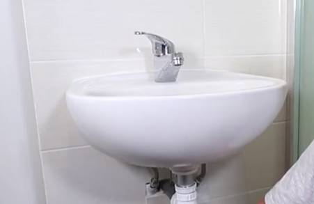

Voir nos solutions de réparationsVérifiez sur d'autres robinets de votre habitation si vous avez la même pression d'eau ou si elle est aussi faible.
Ce premier test vous permettra de savoir si c'est l'installation ou le robinet de votre lavabo qui pose problème. Si c'est votre installation, contactez un plombier.

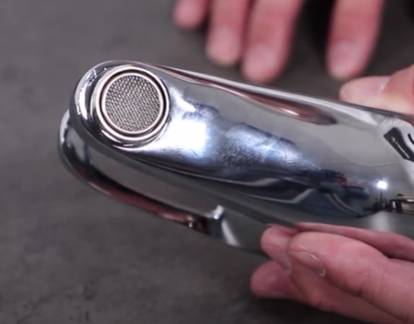

Constitué de tamis métalliques ou plastiques, le mousseur du robinet permet de contrôler le jet d'eau qui sort du lavabo. Il peut être entartré ou obstrué par le calcaire, réduisant alors fortement le débit de votre robinet mitigeur. Nettoyez-le en le faisant tremper dans du vinaigre blanc.
Ce problème peut également causer des fuites, alors si vous constatez une usure trop importante, remplacez-le.

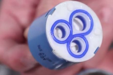

La cartouche d’un mitigeur est la partie interne du mitigeur : elle possède deux entrées, une pour l'eau chaude et l'autre pour l'eau froide, et ce sont les disques à l'intérieur qui feront le mélange. Cette pièce peut être entartrée par le calcaire et les disques situés à l'intérieur peuvent être obstrués, réduisant ainsi la pression de l'eau qui sort du robinet.
Détartrez votre cartouche en la faisant tremper dans du vinaigre blanc. Si les joints toriques qui entourent les deux entrées sont abîmés, alors il faudra les remplacer, sinon remplacez la cartouche entièrement.

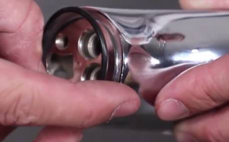

Lorsqu'il y a une fuite, cela peut être dû à l'usure des joints toriques du lavabo. Il faudra alors les réviser.
La cartouche possède deux entrées d'eau, une pour l'eau chaude et l'autre pour l'eau froide. Pour accéder à cette pièce, démontez la manette du lavabo en enlevant le petit cache-vis qui se trouve en dessous. Ensuite, vérifiez les joints toriques qui se trouvent autour de l'entrée eau chaude et eau froide. S'ils sont usés, alors il faudra les changer.
