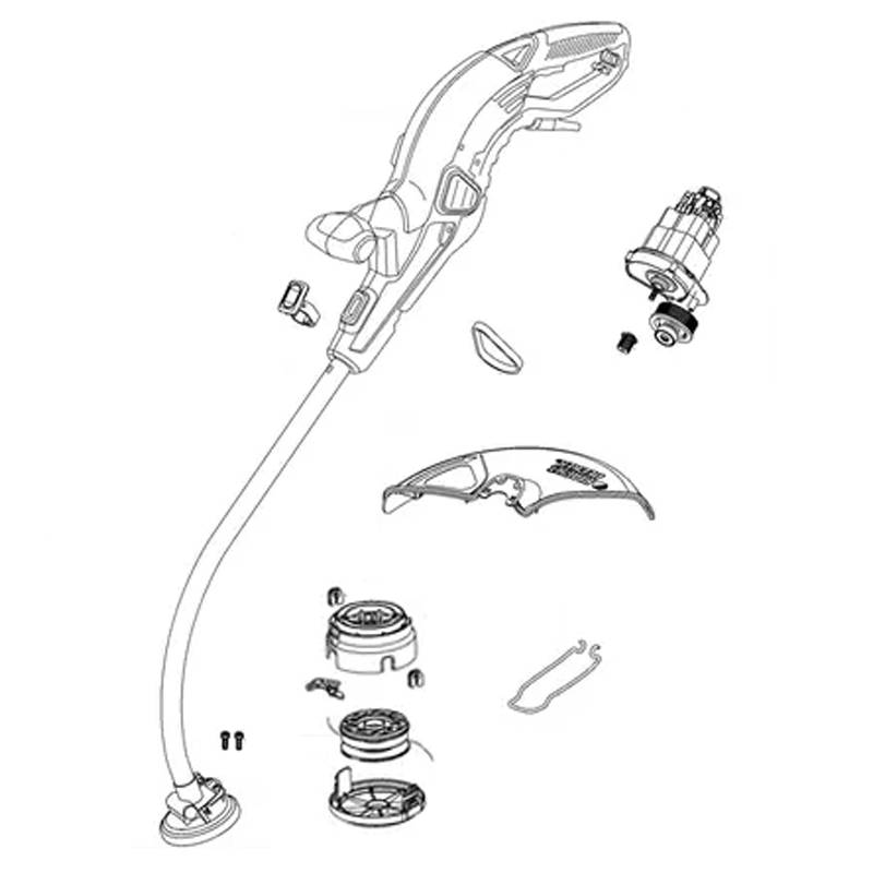

1 Retirez la bobine de fil
  • Éteignez votre coupe-bordure et débranchez-le ou retirez la batterie.
  • Sur la tête du coupe-bordure, retirez la bague et la bobine de la tête de découpage. Pour cela, attrapez la tige de l'appareil d'une main et utilisez votre autre main pour effectuer une rotation de la bobine dans le sens rétro horaire (sens inverse des aiguilles d'une montre).
  • Il y a un petit repère sur la bobine de votre appareil : appuyez dessus et tournez-la dans le sens inverse des aiguilles d'une montre pour l'ouvrir.
  • Retirez la bobine de la bague de maintien, puis enlevez délicatement le fil.
Retirez la bobine de fil Retirez la bobine de fil Retirez la bobine de fil Retirez la bobine de fil Retirez la bobine de fil Retirez la bobine de fil
N'hésitez pas à poser votre coupe-bordure sur une surface plane et dégagée, comme un établi.
2 Remplacez le fil de coupe
  • Fixez le bout du fil de coupe sur le petit ergot du bas de la bobine.
  • Utilisez la partie inférieure de la bobine pour enrouler le fil et faites la même chose pour la partie supérieure.
  • Coincez l'autre bout du fil sur l'ergot.
  • Insérez les deux bouts du fil dans les trous du côté de la bague.
Remplacez le fil de coupe Remplacez le fil de coupe Remplacez le fil de coupe Remplacez le fil de coupe Remplacez le fil de coupe
3 Réassemblez la bobine de fil
  • Replacez le ressort puis remettez en place les autres éléments.
  • Remettez la bobine avec la bague de maintien sur l'axe.
  • Tournez dans le sens horaire (sens des aiguilles d'une montre) tout en poussant vers le bas. Veillez que l'ensemble s'emboîte bien dans la position de départ.
  • Assemblez la bobine de la tête de découpage avec la bague, en tournant le boîtier dans le sens des aiguilles d'une montre.
Réassemblez la bobine de fil Réassemblez la bobine de fil Réassemblez la bobine de fil Réassemblez la bobine de fil Réassemblez la bobine de fil
La longueur du fil se réajustera une fois l'appareil en fonctionnement.
