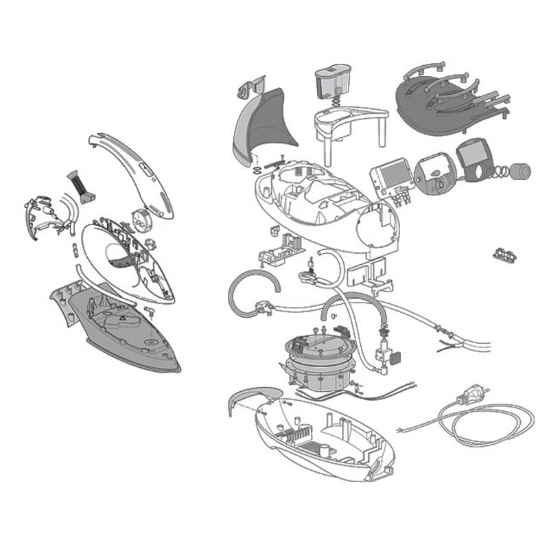

1 Démontez la centrale vapeur
  • Retirez le fer de son support et retournez la centrale vapeur.
  • Dévissez les vis du cache inférieur pour démonter le dessous de l'appareil. Généralement, les vis peuvent se trouver sous les patins antidérapants.
  • Retirez la structure pour accéder aux éléments à l'intérieur de la centrale vapeur : la chaudière, la résistance ou encore le fusible thermique.
Démontez la centrale vapeur Démontez la centrale vapeur

4 Démontez le fer à repasser
  • À l'aide d'un tournevis plat, soulevez délicatement la partie supérieure du manche du fer pour retirer la coque en plastique.
  • Dévissez les vis qui maintiennent la semelle et désolidarisez les deux parties du fer.
  • Isolez la semelle, partie sur laquelle seront effectués les tests.
Démontez le fer à repasser Démontez le fer à repasser Démontez le fer à repasser
