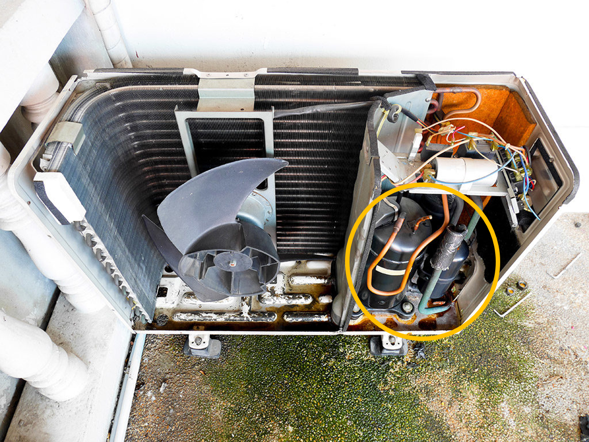

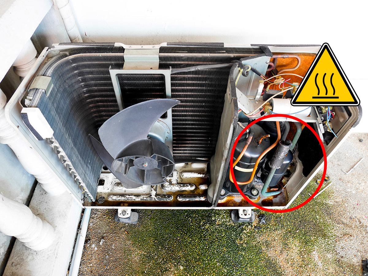

Il est possible que le compresseur soit à l'origine du problème. Avant toute manipulation, éteignez votre climatiseur puis débranchez-le.
3 Contrôlez la température du compresseur
Après avoir laissé le compresseur de votre climatiseur reposer, recherchez des pannes sur les câbles et le compresseur.

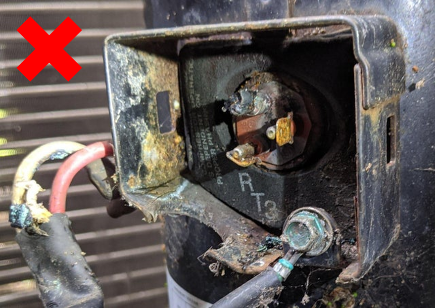

Les bornes sont les connexions métalliques connectées aux câbles et qui se trouvent habituellement d'un côté du compresseur. Veillez à ce que les bornes ne soient ni brûlées ni endommagées.
Si c'est le cas, l'intervention d'un professionnel du froid sera nécessaire pour remplacer le compresseur de votre appareil.
5 Examinez les bornes du compresseur
