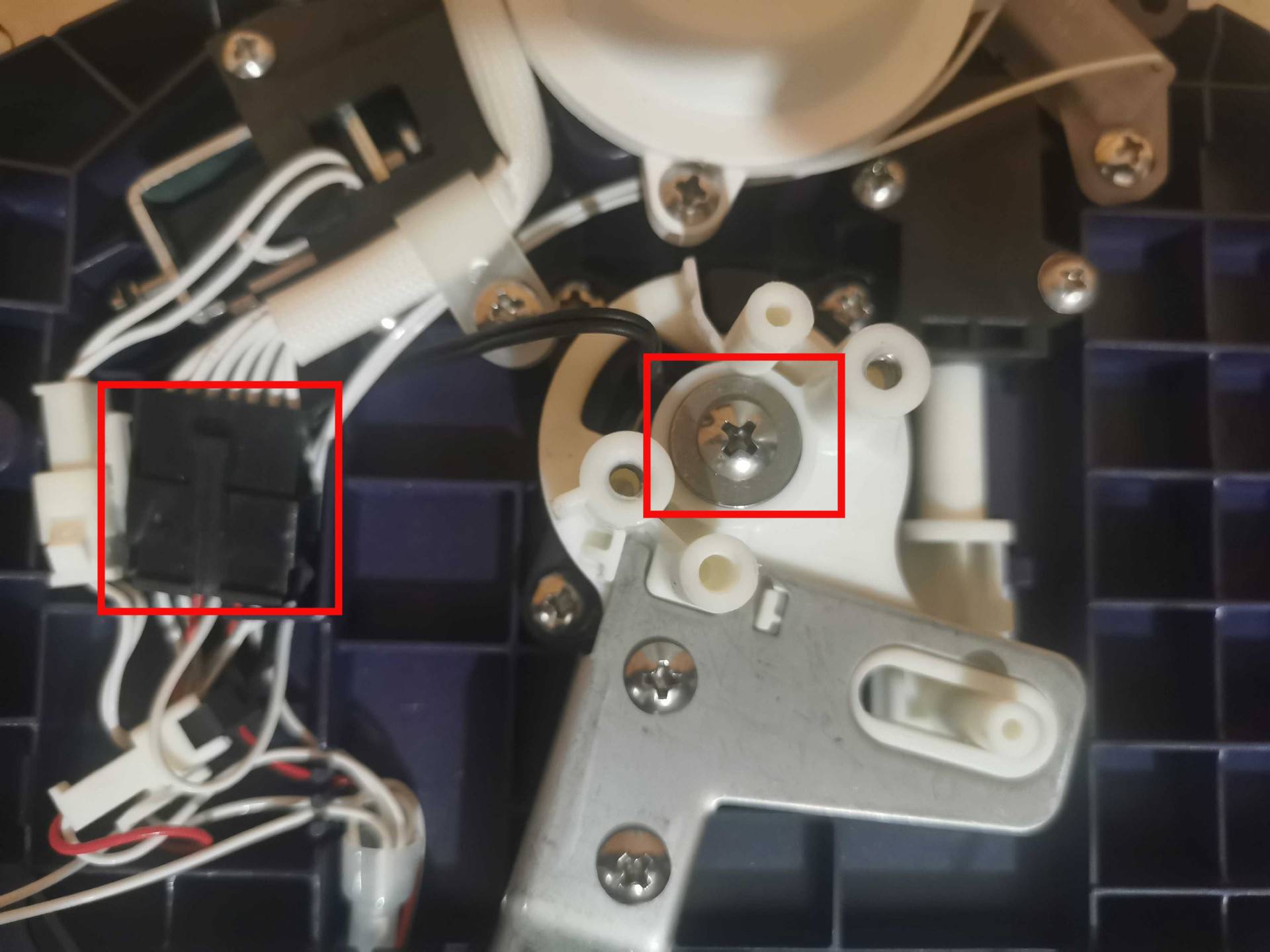

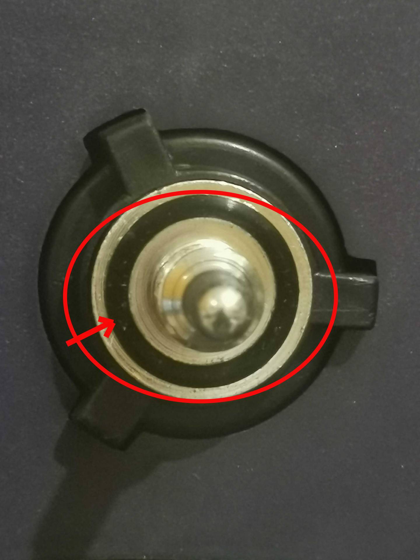

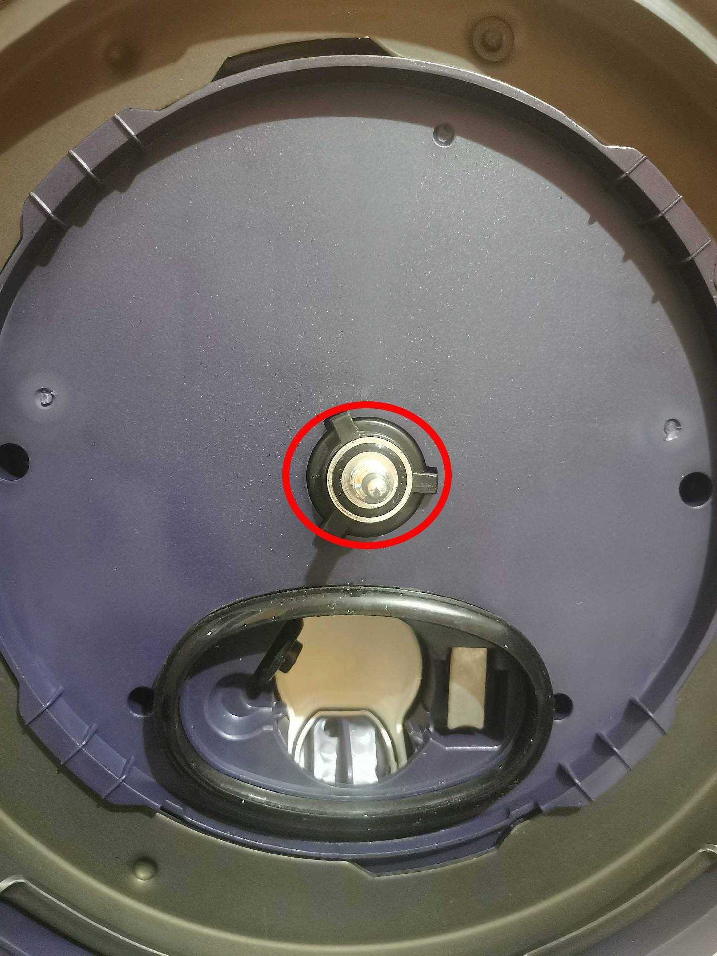

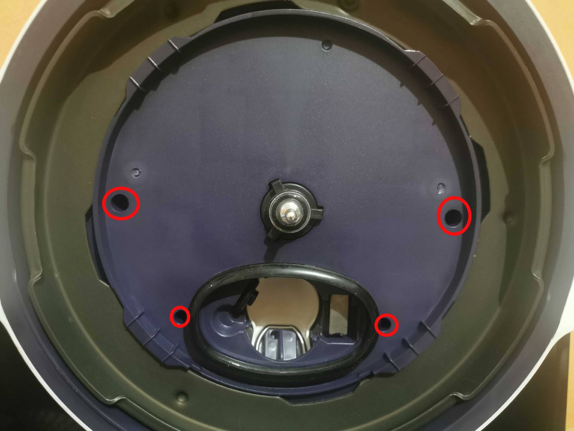

Le blocage en mode préchauffage de votre multicuiseur peut être dû à la vis qui se trouve sous le couvercle et qui est trop serrée.
Vérifiez si la vis est endommagée, trop serrée ou sale. Si elle est en mauvais état, changez-la.
2 Contrôlez la vis de serrage

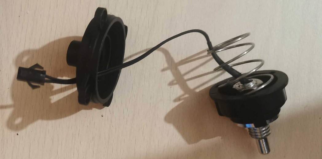

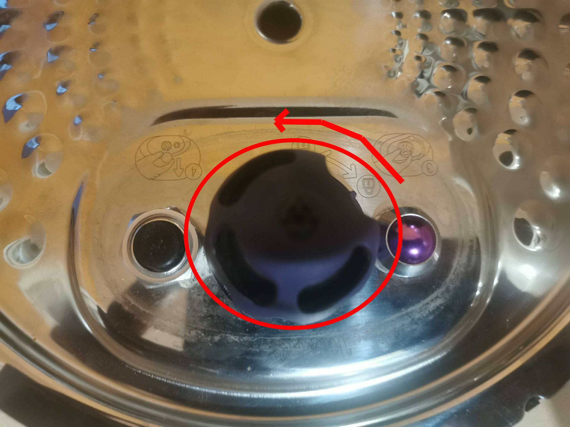

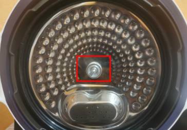

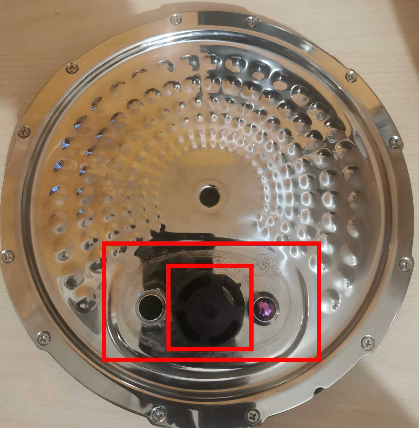

La sonde de température est placée dans le couvercle de votre appareil, elle est visible lorsque vous démontez le couvercle de votre multicuiseur.
3 Contrôlez la sonde de température

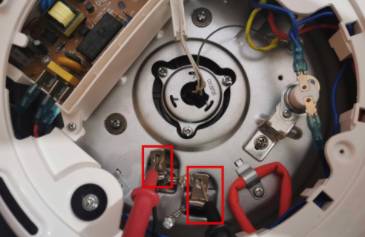

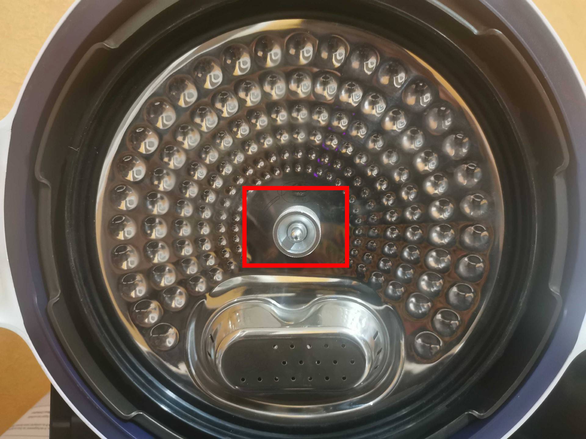

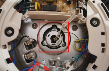

La sonde inférieure ou le capteur de la cuve est un élément du multicuiseur qui va détecter la présence de la cuve. Pour avoir accès à la sonde inférieure, il faudra retirer le panier et la cuve de votre multicuiseur.
4 Examinez la sonde inférieure

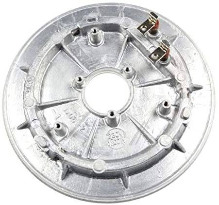

Il sera nécessaire de tester la résistance avec un multimètre pour vérifier son fonctionnement. Elle a une forme de disque métallique et se trouve au milieu, sous le multicuiseur.
5 Testez la résistance

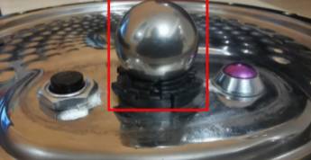

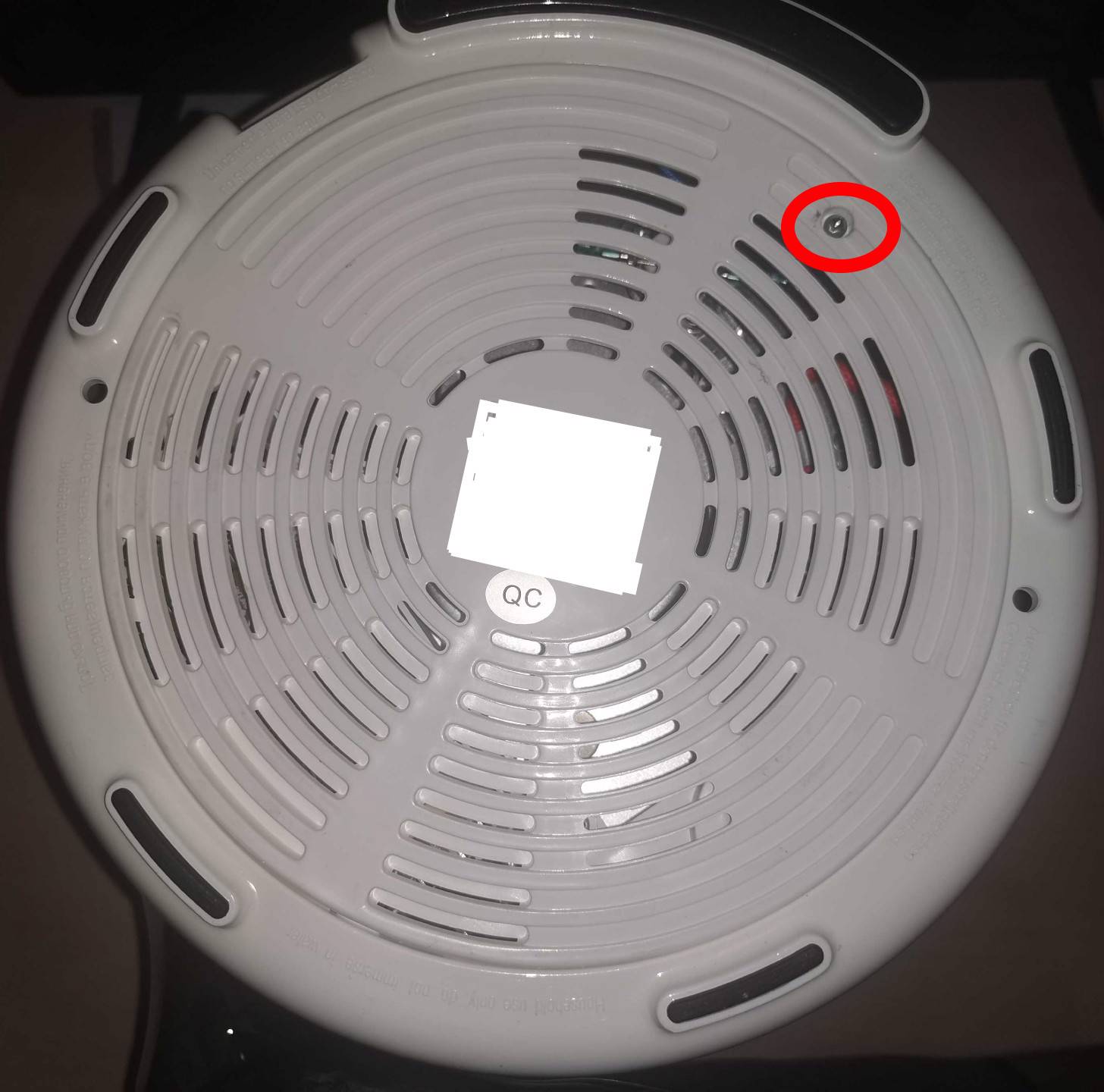

Il est important de vérifier l'état de la bille poussoir de votre multicuiseur. Pour y accéder, ouvrez le capot et retirez l'écrou qui retient le couvercle inférieur.
6 Vérifiez l'état de la bille
