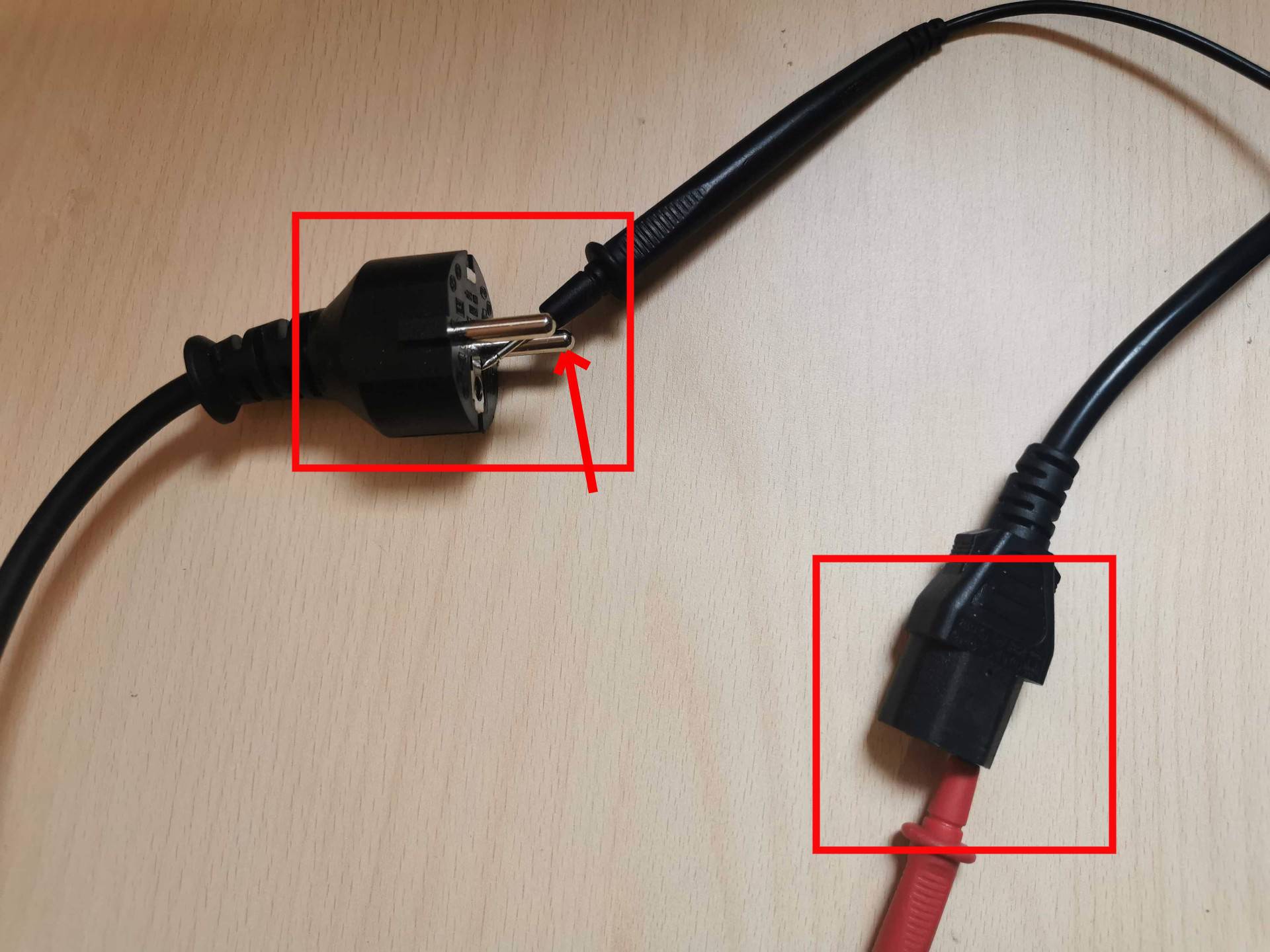

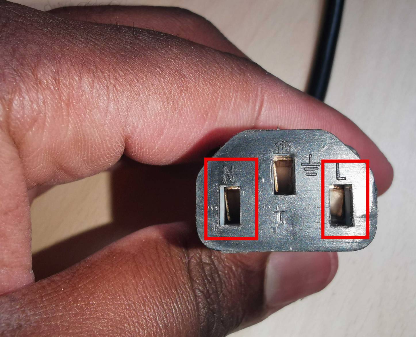

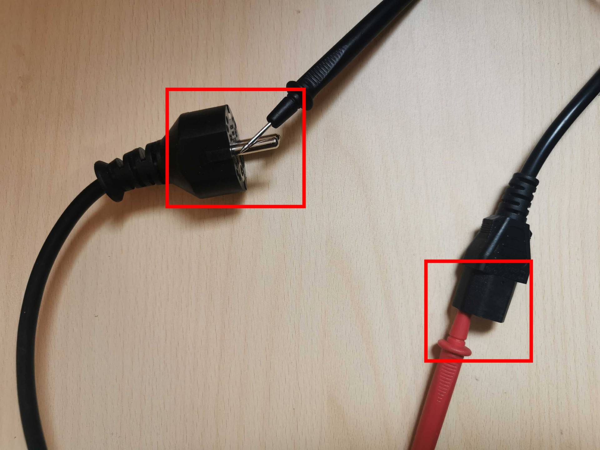

3 Vérifiez le câble d'alimentation
  • Contrôlez visuellement l'état du cordon. vérifiez qu'il est en bon état et n'a aucune anomalie visible.
Sil n'y a aucun défaut, il faut tester sa tension à l'aide du multimètre réglé sur le mode continuité.
  • Retirez le cordon de votre multicuiseur avec votre main.
  • Placez une pointe de touche du multimètre sur une entrée de votre cordon d'alimentation et placez l'autre pointe du multimètre sur une des extrémités de la prise du cordon.
  • Répétez la vérification pour la deuxième entrée du cordon.
Si votre multimètre ne donne pas de signal sonore, c'est que le courant ne passe pas et que votre cordon d'alimentation ne fonctionne pas.

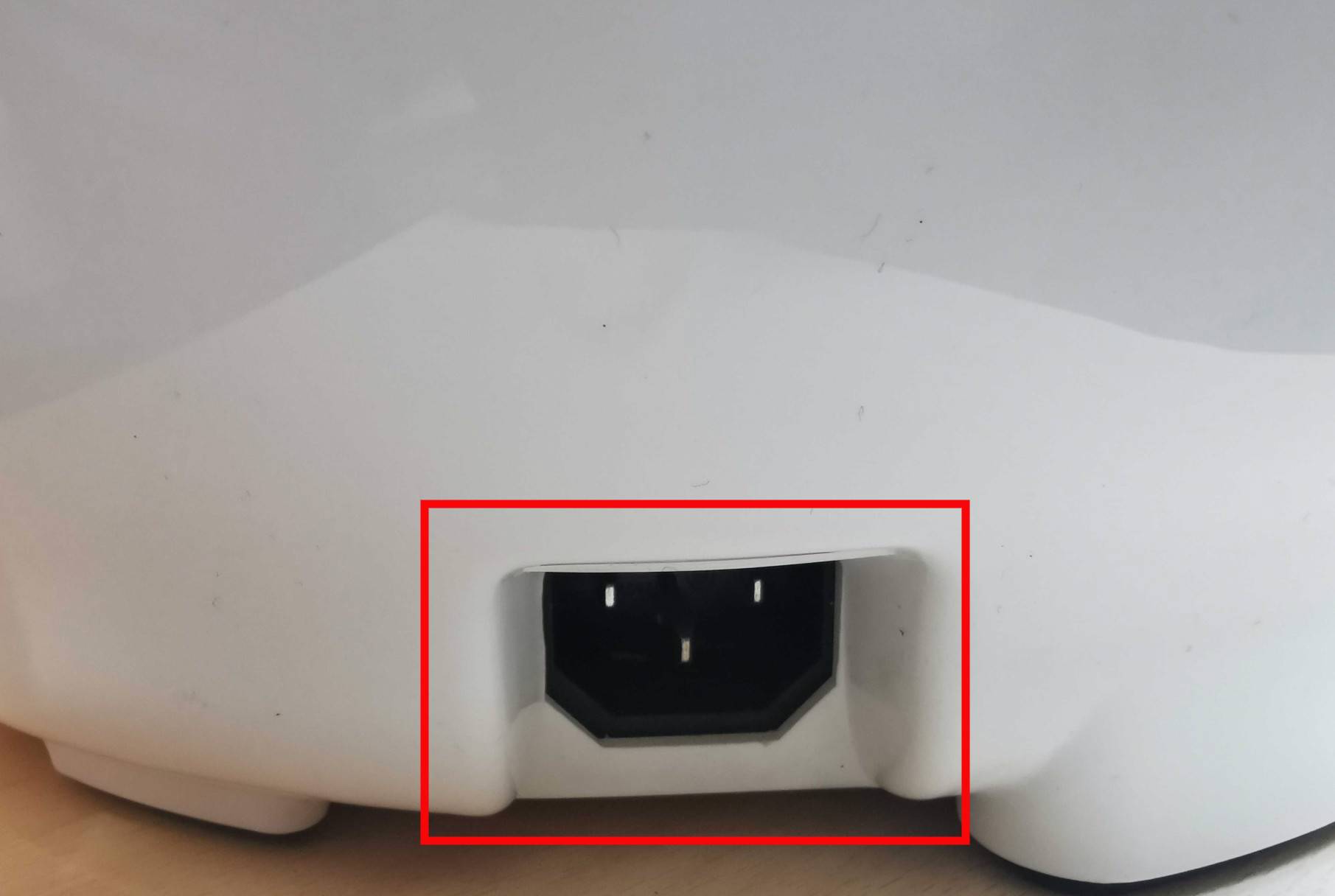

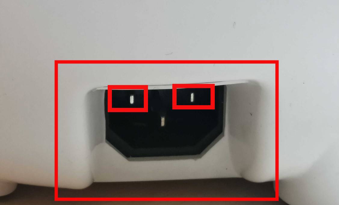

4 Vérifiez la prise secteur
La prise secteur du multicuiseur est l'élément qui va faire office de connecteur entre le cordon d'alimentation et la machine.
  • Observez s’il y a des taches noires sur les pointes de la prise secteur. Vérifiez s’il y a des zones brûlées autour de la prise ou sur la carcasse en plastique.

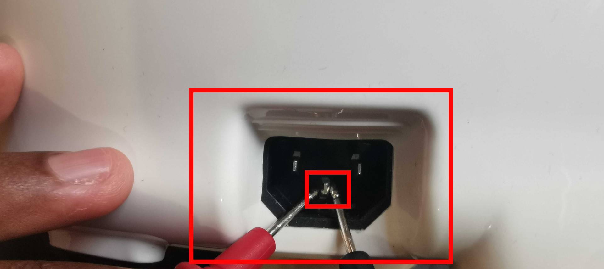

  • Réglez le multimètre sur le mode continuité ou le plus petit calibre des ohms puis placez les deux pointes du multimètre sur une des pointes de la prise secteur.
  • Observez votre multimètre, vous devriez entendre un bruit qui indique que cette pointe de la prise fonctionne.
  • Répétez cette étape pour les deux autres pointes de la prise secteur.

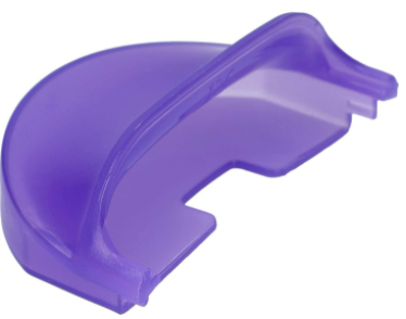

5 Examinez le récupérateur de condensation
Il est possible que votre récupérateur de condensation soit plein.
  • Observez s’il y a encore de l'eau dans le récupérateur, si c'est le cas il faudra donc le vider et rallumer votre multicuiseur.
  • Pensez à vider le récupérateur après chaque cuisson. Soulevez le couvercle vers le haut pour que le récupérateur puisse bien prendre l'eau.

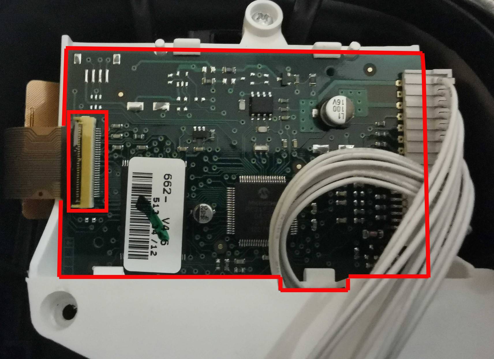

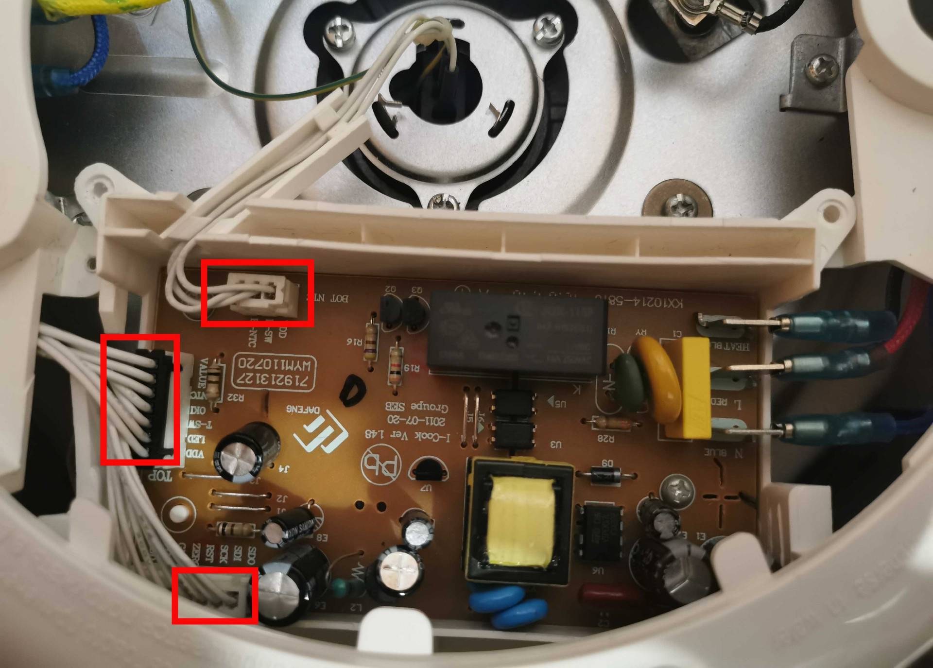

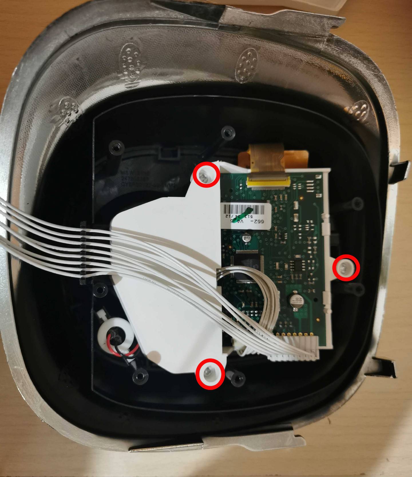

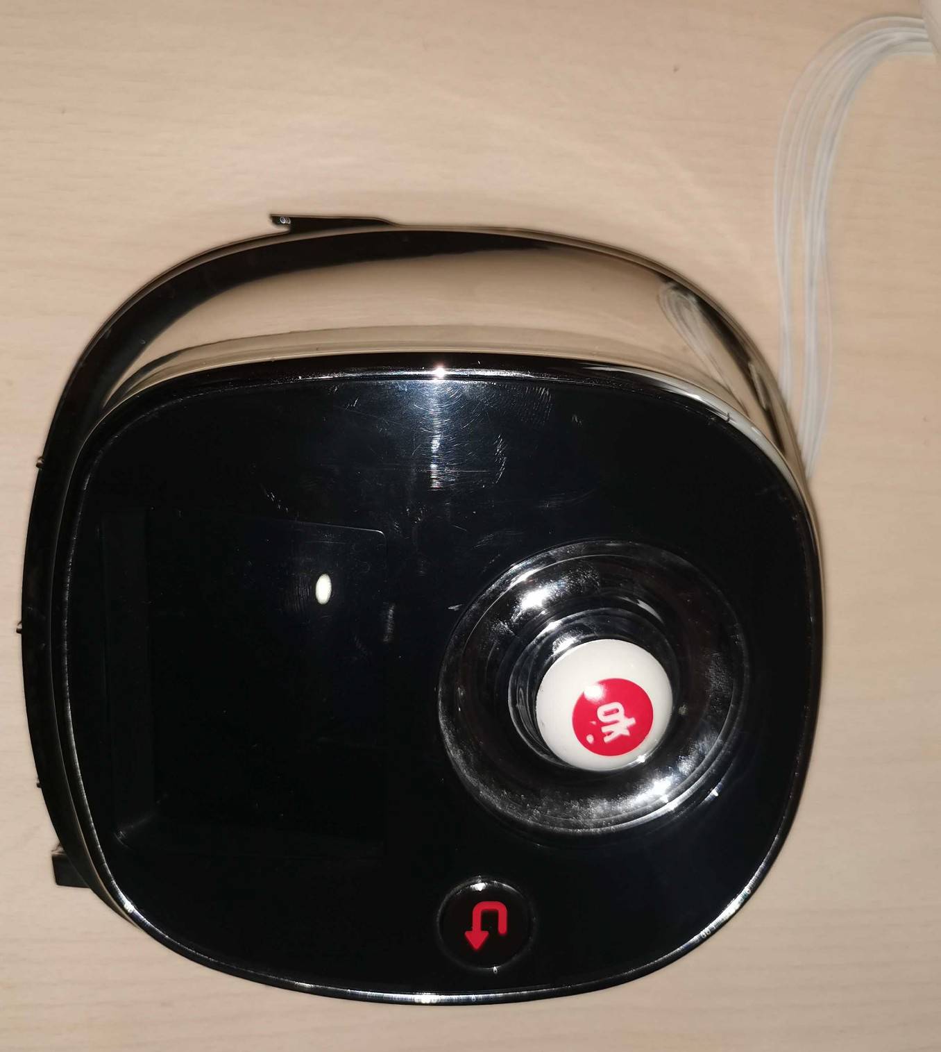

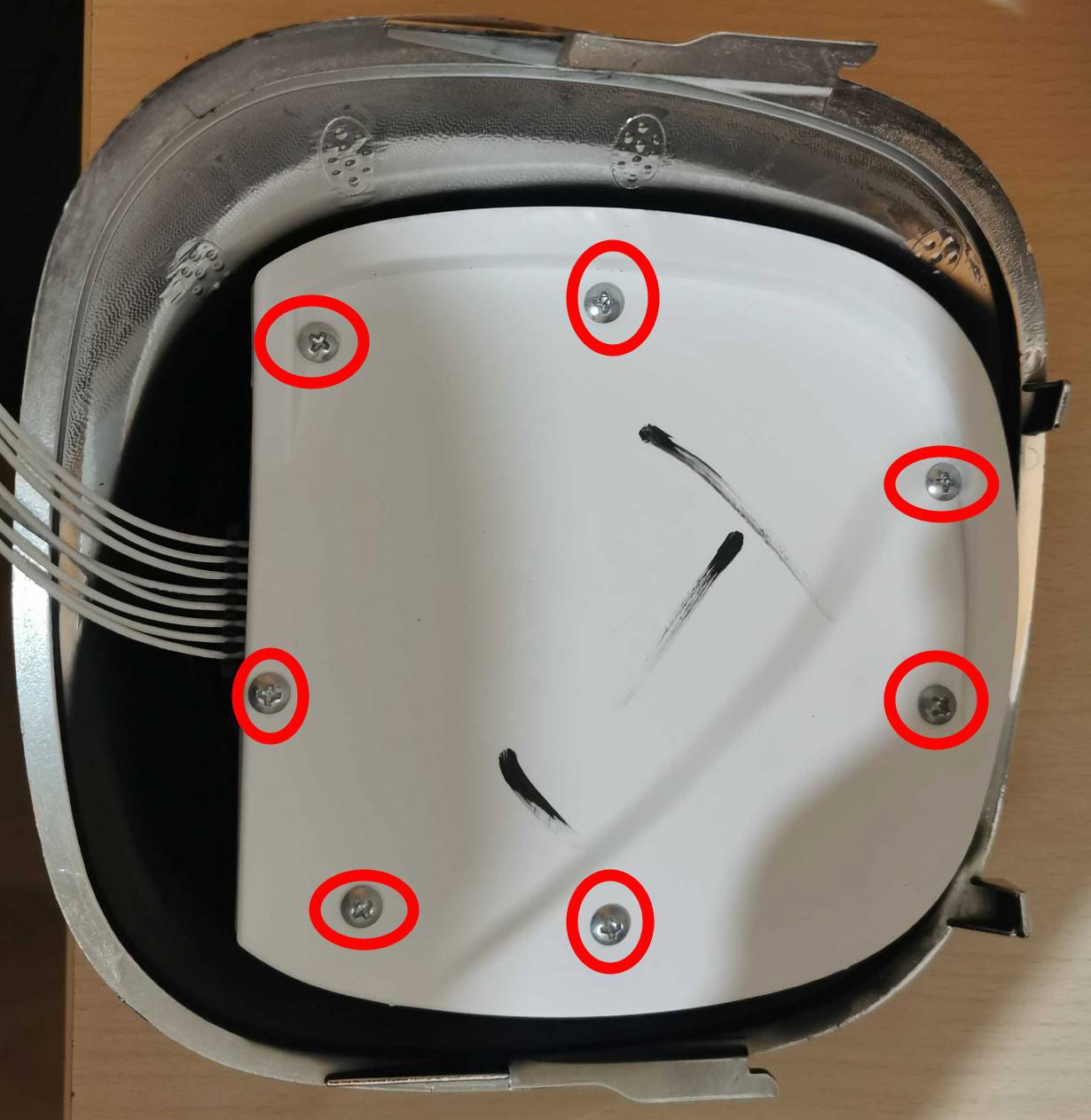

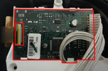

6 Contrôlez l'état de la carte d'affichage
Le problème peut venir de votre afficheur électrique, plus précisément de la carte électronique qui est à l'intérieur. Elle se trouve sous l'appareil.
  • Débranchez votre appareil et retirez le panier et la cuve à l'intérieur.
  • Retournez ensuite votre machine pour démonter le socle de fond, puis dévissez les différentes vis qui lient la carte de puissance et le corps inférieur.
  • Retirez les différents fils de connexion qui sont sur la carte de puissance et sur le corps inférieur.
  • Retirez le bloc de commande, et dévissez l'arrière du bloc pour avoir accès à la carte d'affichage
  • Vérifiez visuellement si la carte d'affichage a des zones brûlées ou si elle est fissurée.
  • Placez le multimètre sur le mode continuité (ou sur le plus petit calibre des ohms) et placez les deux pointes de touche du multimètre sur les cosses de connexion de la carte d'affichage.
Si la carte est abîmée ou aucun son n'est produit par le multimètre, alors il faut changer la carte d'affichage.

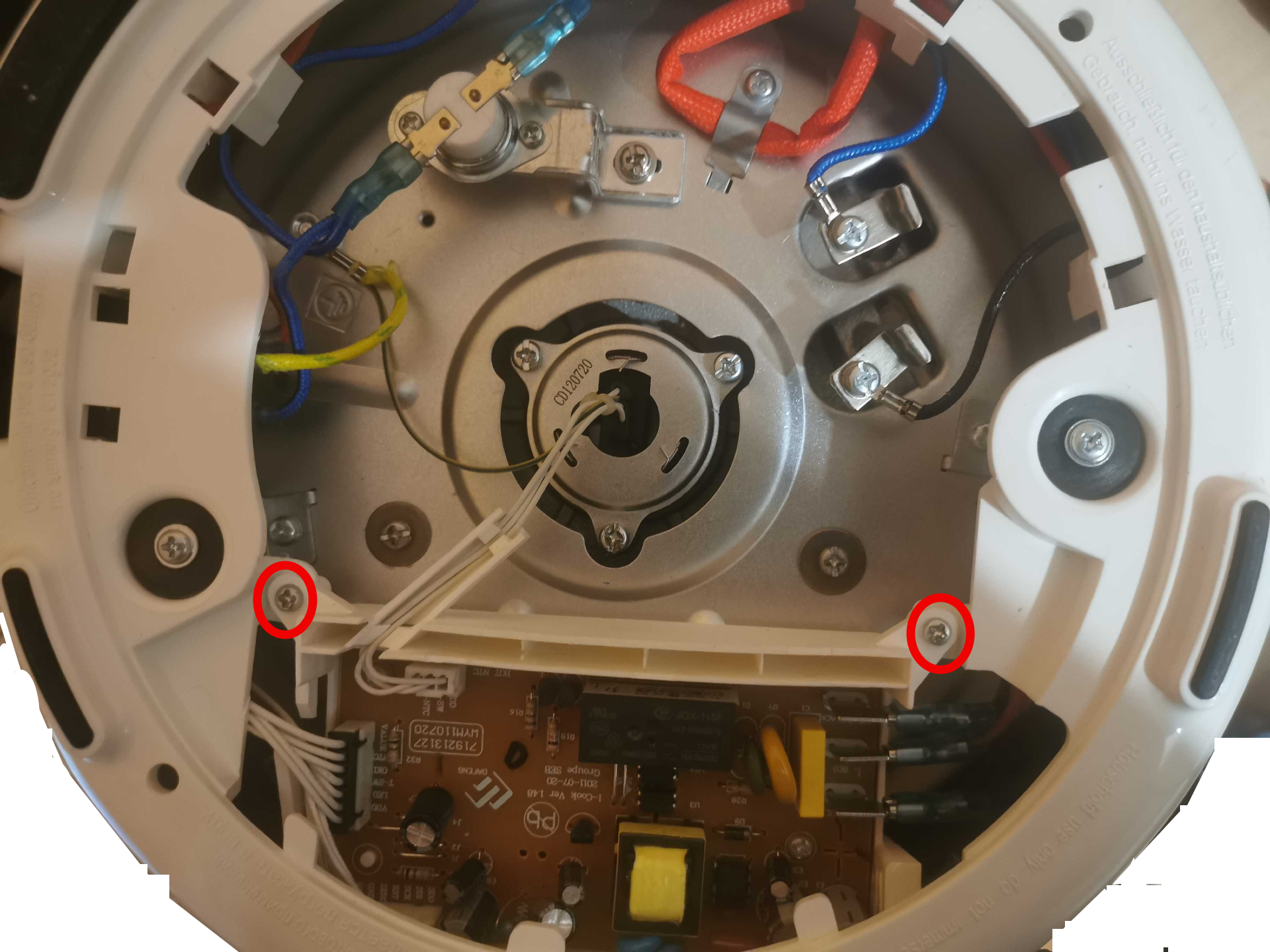

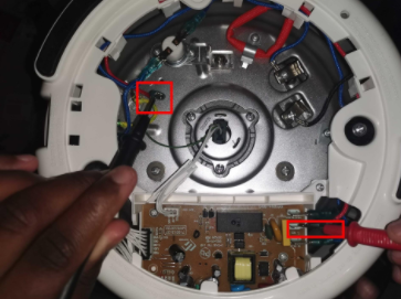

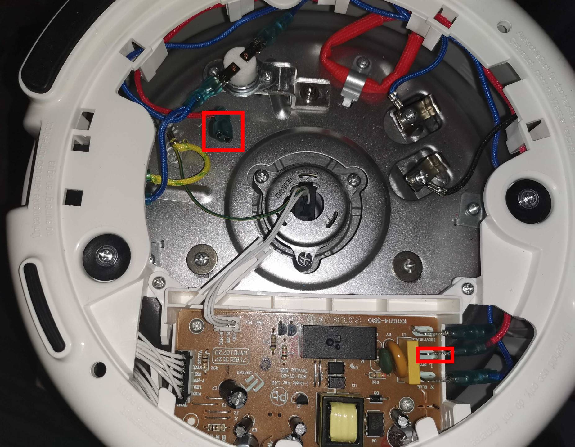

7 Vérifiez l'état du thermostat
Le thermostat permet de régler la chaleur de la résistance en fonction des modes et de couper en cas de surchauffe. Il se trouve sous votre appareil.
  • Retirez ensuite la vis puis la plaque qui soutient le bas de votre appareil puis enlevez le socle du multicuiseur.
  • Placez le multimètre sur le calibre continuité ou sur la plus petite valeur en ohms.
  • Placez la pointe noire du multimètre à l'intérieur du fil de phase de votre thermostat. Placez l'autre pointe rouge sur la phase bleue présente sur la carte électronique.
S’il n'y a pas de signal sonore, il faudra changer de thermostat.
Thermostat
Thermostat
à partir de 13,32 €
trouver ma pièce

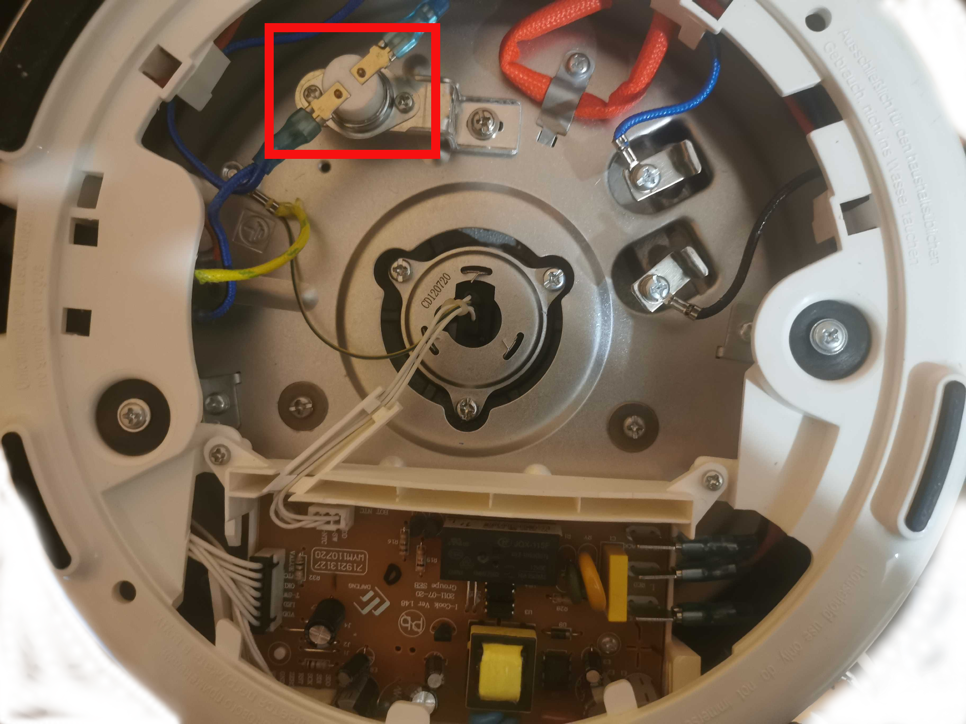

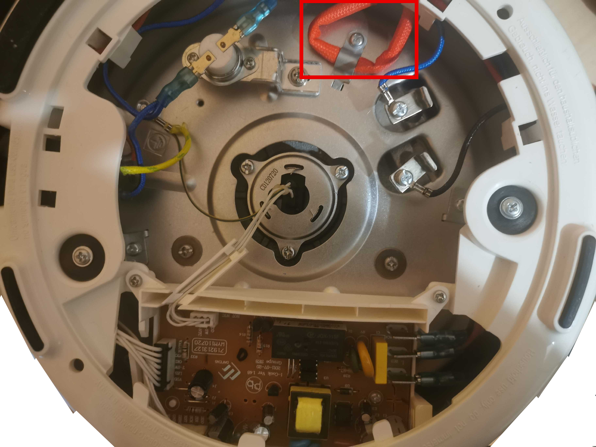

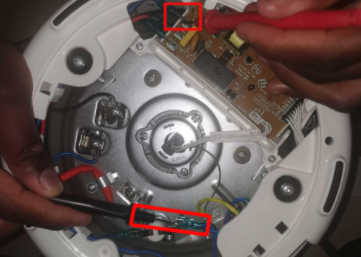

8 Testez le fusible thermique
Le fusible thermique est l'élément qui constitue une protection thermique en permettant d'éviter la surchauffe de votre multicuiseur.
  • Pour accéder au fusible, démontez l'appareil par le bas en retirant la vis du socle puis la plaque.
  • Vérifiez si les connexions sont coupées, tordues ou brûlées.
  • Réglez votre multimètre sur le mode continuité ou sur le plus petit calibre des ohms.
  • Placez la pointe noire du multimètre à l'intérieur du fil de phase de votre fusible thermique. Placez l'autre pointe rouge sur la phase rouge présente sur la carte électronique.
S’il n'y a pas de signal sonore il faut changer le fusible.

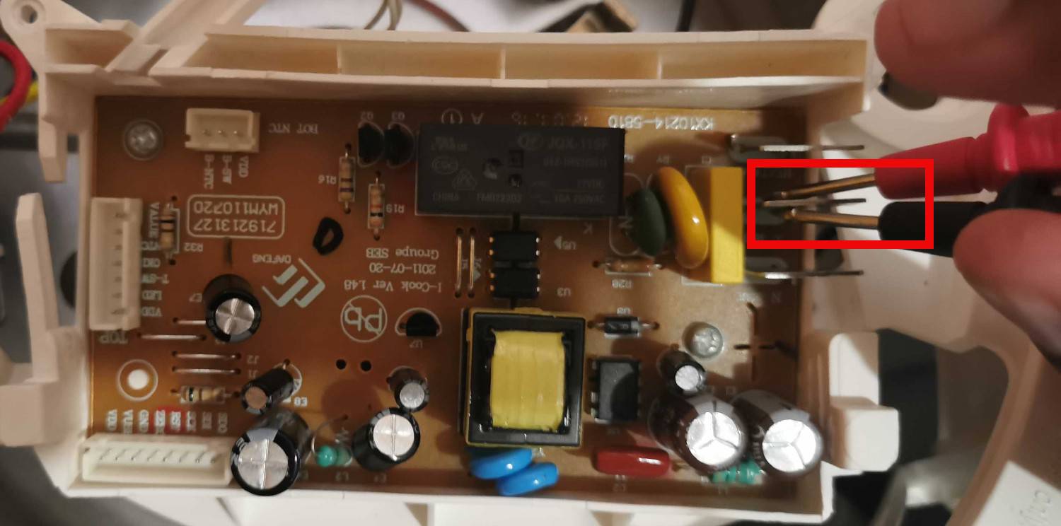

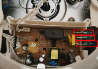

9 Contrôlez la carte de puissance
La carte de puissance va alimenter votre multicuiseur et d'autres éléments, tels que le thermostat, le capteur de cuve, etc.
  • Vérifiez si la carte de puissance ne présente pas de brûlures. Elle se trouve comme tous les autres éléments sous le multicuiseur, après avoir dévissé la plaque du bas.
  • Lorsque vous repérez la carte de puissance devant vous, il faudra retirer les deux vis qui la soutiennent à son support.
  • Sur le côté gauche de votre carte électronique, retirez les 3 connecteurs noirs et blancs.
  • Munissez-vous d'un multimètre et mettez-le sur le calibre continuité ou sur le plus petit calibre des ohms.
  • Placez les deux pointes du multimètre sur une des cosses de votre carte électronique.
  • S’il n'y a pas de signal sonore cela indique que la carte est défectueuse. Répétez la mesure avec les autres cosses.
