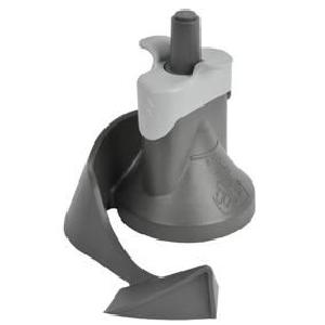

Sur une friteuse SEB Actifry, la pale de brassage permet de brasser les aliments et d'étendre uniformément l'huile appliquée. Cela pourra donc contribuer à une cuisson uniforme des aliments de la friteuse : frites, légumes, viandes...
La manipulation pour retirer une pale de brassage défectueuse (fendue ou cassée) sur une friteuse SEB Actifry est assez simple. En effet, il suffit de :
  • retirer la pale de brassage
  • remplacer la pale de brassage.
Le principe de remplacement de la pale de brassage sera similaire sur d'autres modèles ou d'autres marques de friteuses. Assurez-vous simplement de la remplacer par un modèle compatible avec votre modèle de friteuse.
La pale de brassage se trouve à l'intérieur de la friteuse SEB Actifry. Elle occupe la place centrale de la cuve de cuisson.

1 Retirez la pale de brassage de la friteuse
  • Ouvrez votre friteuse en appuyant sur les deux boutons sur les côtés de la poignée de la cuve.
  • Levez la poignée puis retirez la cuve de la friteuse.
  • Des boutons se trouvent sur l'axe de la pale : appuyez dessus et tournez la pale jusqu'à entendre un déclic.
Retirez la pale de brassage de la friteuse Retirez la pale de brassage de la friteuse Retirez la pale de brassage de la friteuse Retirez la pale de brassage de la friteuse
2 Remplacez la pale de brassage de la friteuse
  • Positionnez votre nouvelle pale de brassage au centre de votre cuve de cuisson, en appuyant sur les boutons de l'axe de rotation. Vous devez entendre un déclic d'enclenchement.
  • Repositionnez votre cuve au sein de votre friteuse. Baissez la poignée.
  • Refermez votre friteuse.
Remplacez la pale de brassage de la friteuse Remplacez la pale de brassage de la friteuse Remplacez la pale de brassage de la friteuse Remplacez la pale de brassage de la friteuse
