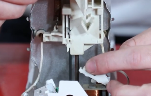

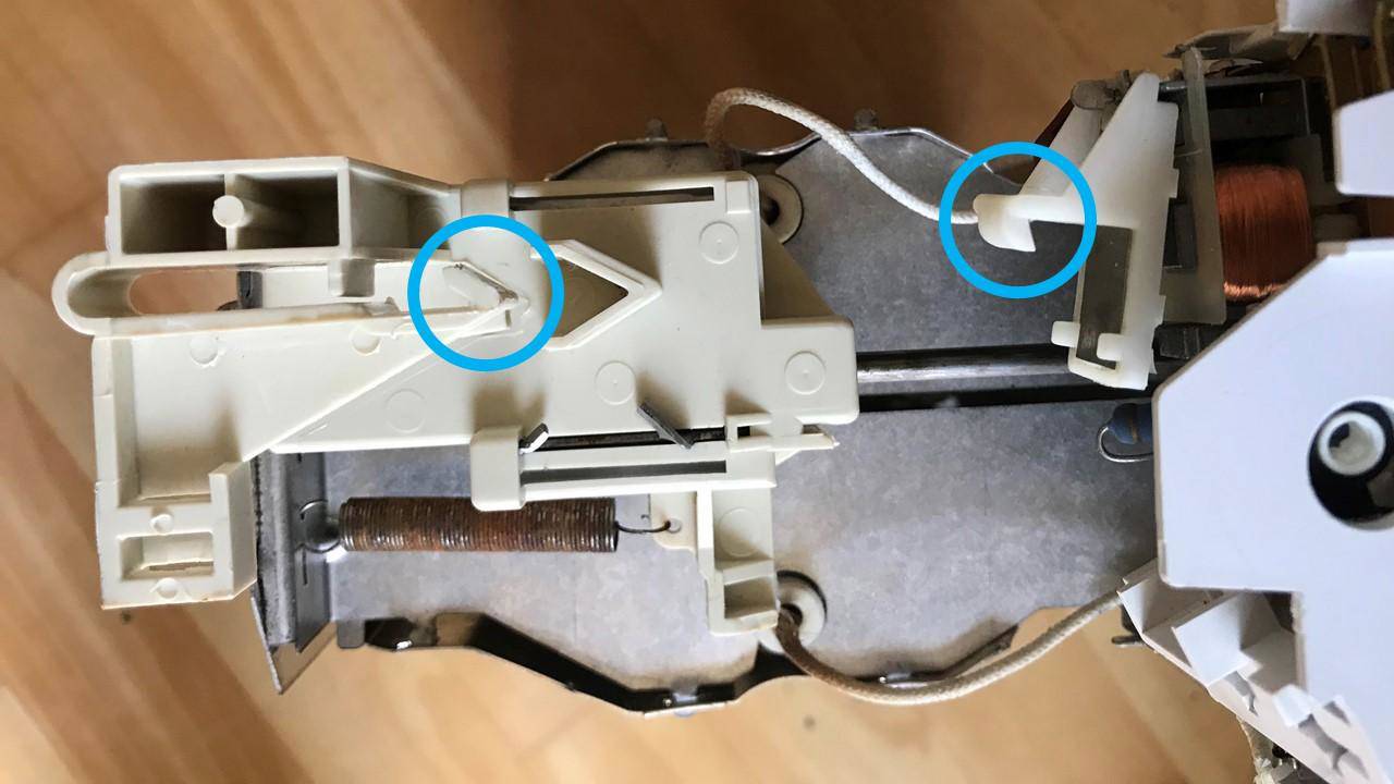

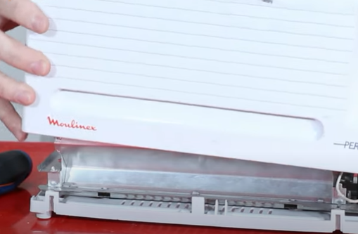

Il se peut que les crochets de l'appareil soient cassés. Si c'est le cas, il faut changer la pièce, elle se trouve à l'intérieur du grille-pain. Il sera nécessaire de démonter l'appareil pour y accéder.
1 Vérifiez les crochets du chariot

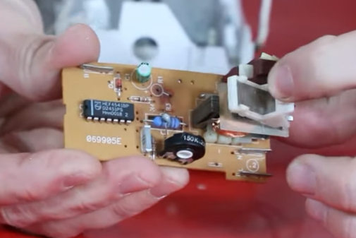

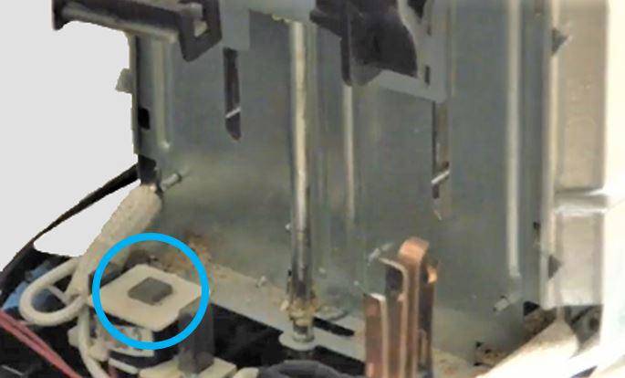

Il se peut que des petites miettes se soient logées sous la plaque aimantée et sur l'aimant, et qu'elles empêchent l'aimant de coller à la plaque.
2 Nettoyez l'aimant

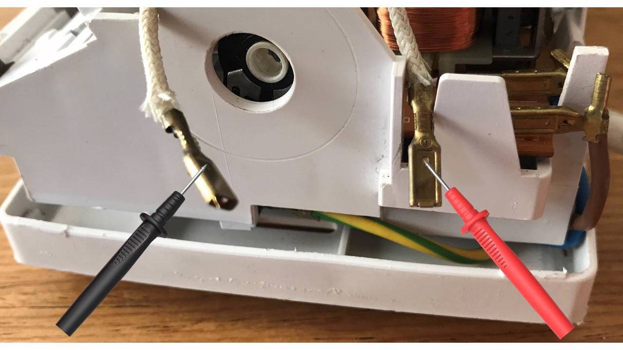

Le problème peut aussi venir de la résistance de votre appareil. Pour effectuer différents tests :
3 Testez la continuité de la résistance du grille-pain

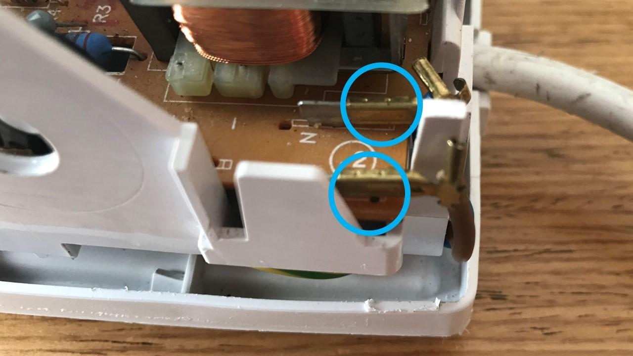

Si votre grille-pain ne fonctionne pas, c'est peut-être parce que votre cordon d'alimentation est défectueux. Il faudra réaliser un test de continuité au multimètre pour vérifier s'il fonctionne.
Si le multimètre affiche 1 ou OL, cela signifie que le courant ne passe pas entre les deux extrémités du cordon : il est donc défectueux et il faudra le remplacer. Si le multimètre affiche une valeur proche numérique de 0, signifie que votre continuité est correcte et donc que votre cordon d'alimentation est bon.
4 Testez la continuité du cordon d'alimentation
