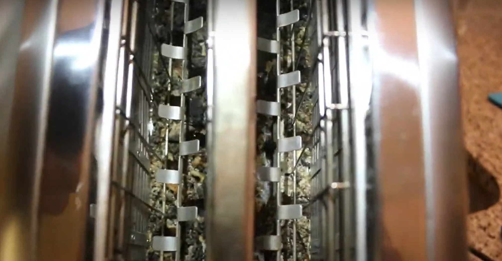

Le fond du grille-pain est probablement plein de miettes carbonisées qui peuvent altérer le bon fonctionnement de l'appareil.
2 Videz le grille-pain

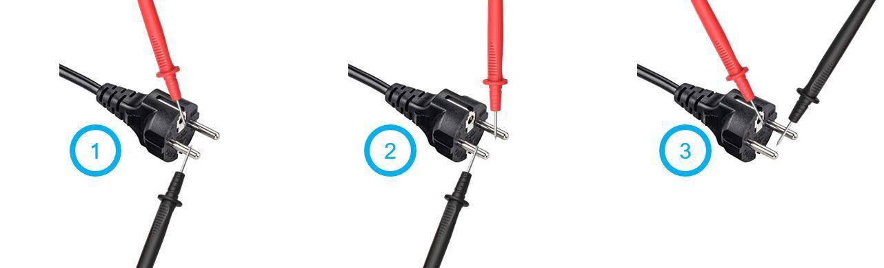

Si votre grille-pain disjoncte, c'est peut-être parce que votre cordon d'alimentation est défectueux. Il faudra réaliser un test au multimètre pour vérifier s'il fonctionne.
Dans les 3 cas, vous devriez avoir 1 ou OL affiché sur le multimètre, ce qui signifie que le courant ne passe pas et que votre fil ne provoque pas la disjonction. Si au contraire vous observez une valeur numérique dans un des 3 cas, c'est que le courant passe, votre cordon est en court-circuit. Il faut le remplacer.
3 Effectuez un test de fuite sur le cordon d'alimentation

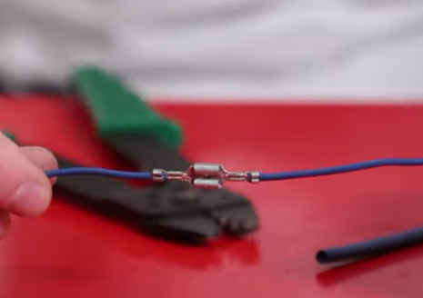

Comment réparer un fil ou un connecteur électrique
Faites un contrôle visuel des fils et des connecteurs.
4 Vérifiez la filerie

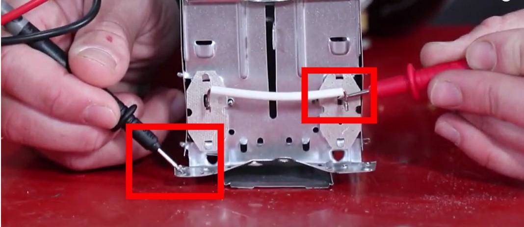

Le problème peut aussi venir de la résistance de votre appareil.
5 Effectuez un test de fuite sur la résistance du grille-pain
