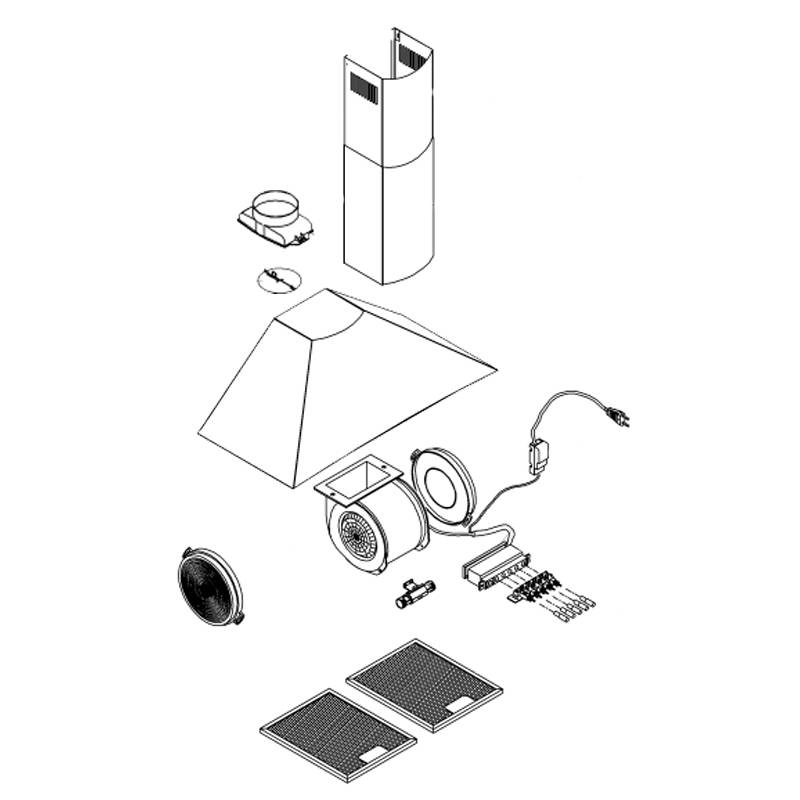

Les filtres de hotte aspirante comprennent souvent :
  • un filtre à graisse ou filtre métallique, qui filtre la vapeur et piège la graisse présente dans l'air aspiré ;
  • un filtre interne, qui se superpose au premier pour finir de filtrer les résidus de graisse et absorber les odeurs.
Il existe plusieurs sortes de filtres internes : le filtre à charbon et le filtre à mousse sont les plus connus.

Les filtres d'une hotte aspirante se trouvent sur la partie inférieure de la hotte, face à l'espace de cuisson.
  • Le filtre à graisse repose sur la grille de fixation de la hotte.
  • Le ou les filtres complémentaires au filtre à graisse, comme le filtre à charbon ou le filtre à mousse, reposent sur le filtre à graisse et sont invisibles de l'extérieur.
