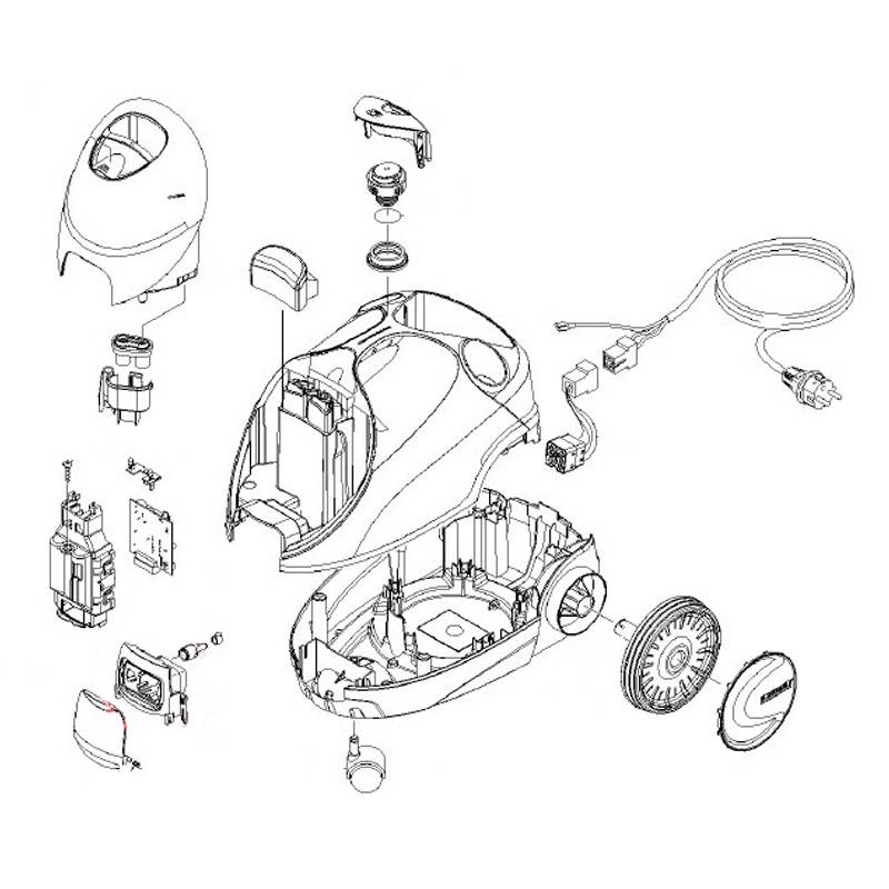

1 Démontez le nettoyeur vapeur
  • Débranchez le nettoyeur vapeur électriquement et attendez qu'il se soit refroidi. Videz le réservoir d'eau pour éviter qu'il ne coule pendant la réparation.
  • Démontez la partie inférieure de l'appareil, permettant l'accès aux éléments intérieurs. Pour plus de confort, vous pouvez retirer le bouchon du réservoir.
  • Retournez l'appareil pour récupérer les vis et soulevez la partie supérieure du nettoyeur vapeur pour avoir accès à tous les organes de l'appareil (chaudière, interrupteurs, résistance, etc).
Démontez le nettoyeur vapeur Démontez le nettoyeur vapeur

5 Remontez le nettoyeur vapeur
  • Avant de replacer le tout dans la coque de l'appareil, vérifiez que les supports placés sur les parois sont toujours présents. Ils servent à maintenir le bloc et le réservoir en place.
  • Replacez le tout dans le socle inférieur, en veillant à bien ranger les fils à l'intérieur pour ne pas bloquer la fermeture.
  • Posez par-dessus le capot supérieur du nettoyeur vapeur, toujours en veillant à aligner la chaudière sur les supports de maintien autour de la coque.
  • Retournez l'appareil en maintenant les deux parties ensemble et vissez les vis du dessous de l'appareil.
  • N'oubliez pas de remettre le joint d'étanchéité et le bouchon du réservoir.
Remontez le nettoyeur vapeur Remontez le nettoyeur vapeur Remontez le nettoyeur vapeur
