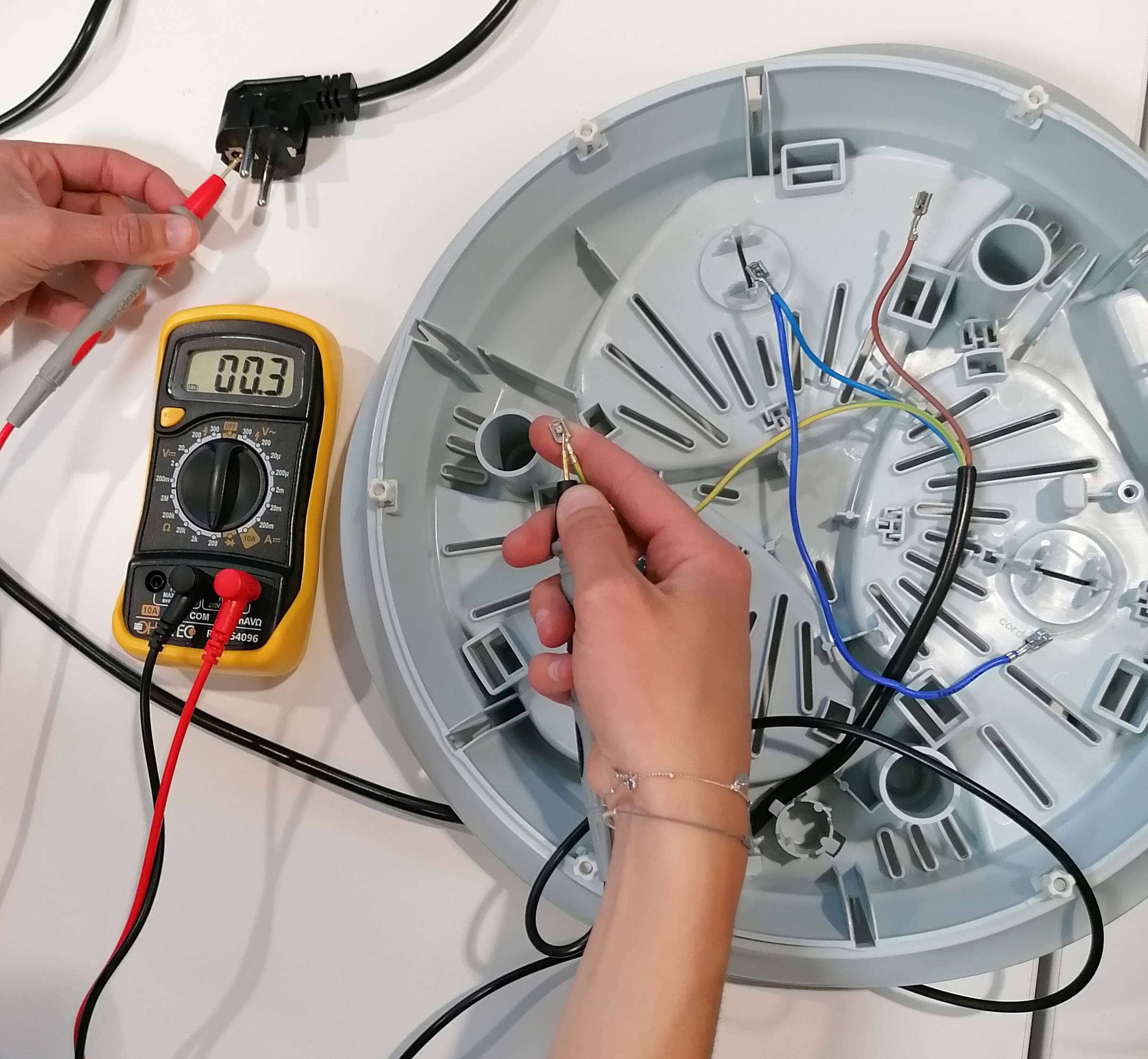

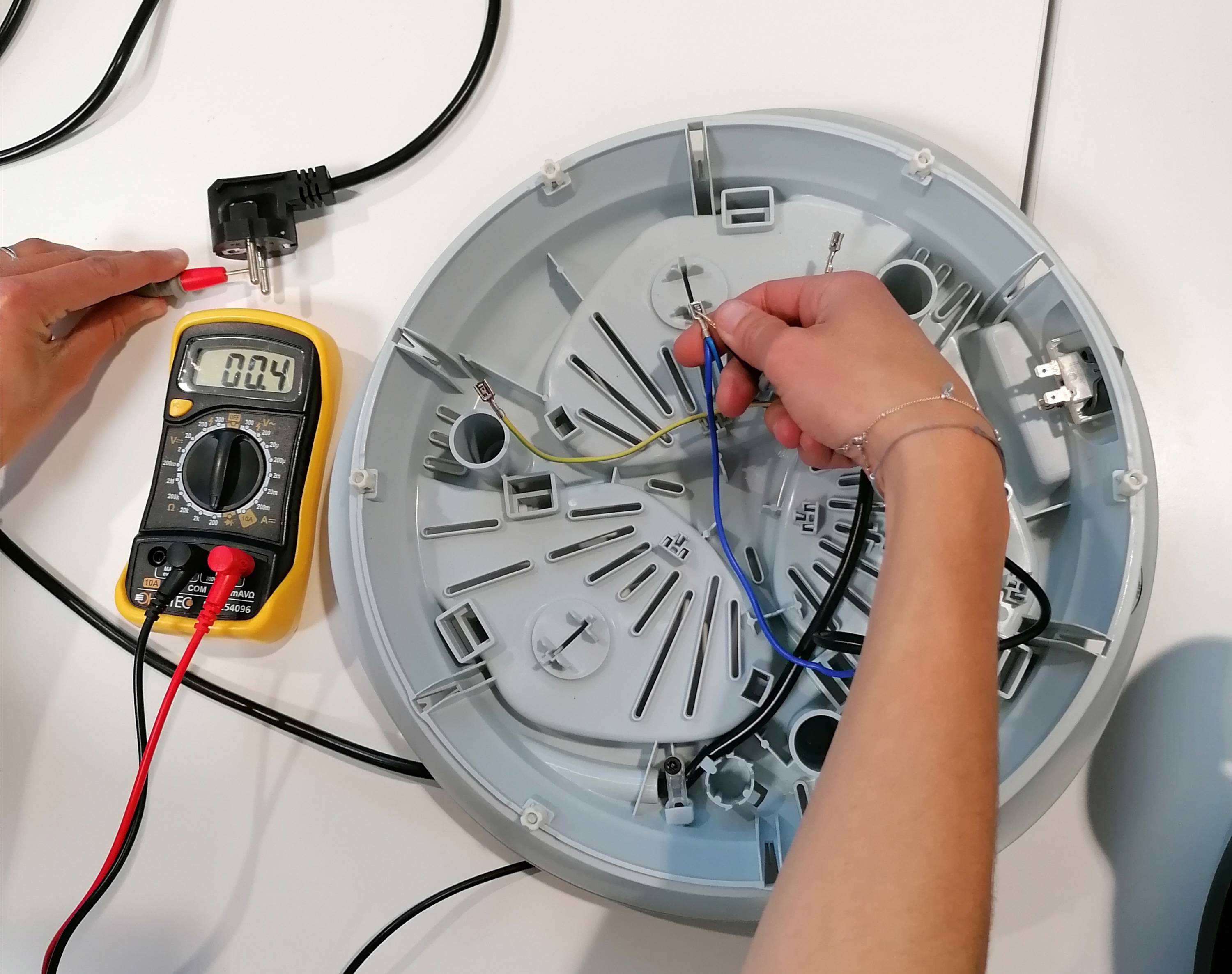

2 Testez le cordon de l'appareil à raclette
Vérifiez d'abord si le cordon d'alimentation ne présente pas de défauts, vu de l'extérieur.
Vous pouvez ensuite vérifier sa continuité à l'aide d'un multimètre :
  • Retournez votre appareil pour le démonter.
  • Suivez le cheminement de votre câble d'alimentation afin de localiser l'origine de son branchement.
  • Réglez votre multimètre sur le mode continuité ou réglez-le sur la plus petite valeur du mode ohmmètre.
  • Placez une des pointes du multimètre sur une des tiges en métal de la prise, puis l'autre pointe sur la cosse du fil bleu (neutre). Si rien ne s'affiche sur votre multimètre, essayez de poser la pointe du multimètre sur l'autre pointe métallique de la prise.
  • Répétez l'opération pour le fil marron (phase) : mettez une pointe du multimètre sur la cosse du fil marron et une pointe du multimètre sur l'autre tige métallique de la prise.
  • Enfin, répétez l'opération pour tester le fil jaune et vert (terre) : cette fois-ci mettez une pointe du multimètre dans le "trou" de la prise, et l'autre sur la cosse du fil jaune et vert.
Dans chacun des cas, vous devriez avoir une valeur non nulle, proche de 0. Si votre multimètre affiche 1 ou OL, c'est que le courant ne passe pas et que votre cordon d'alimentation ne fonctionne pas.

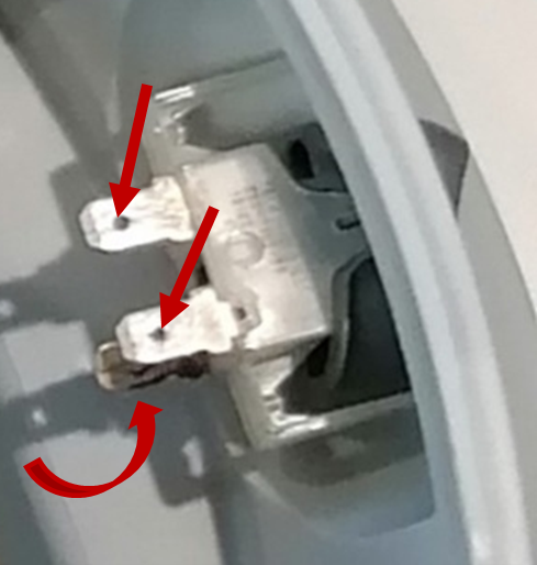

3 Testez l'interrupteur de l'appareil à raclette
Un interrupteur qui ne fonctionne pas ou qui est instable peut être une cause du dysfonctionnement de votre appareil à raclette. Dans certains cas, votre appareil peut avoir une molette.
  • Ouvrez l'appareil à raclette, en retirant les vis que vous voyez.
  • Réglez votre multimètre sur le mode continuité, sur la plus petite valeur du mode ohmmètre
  • Débranchez les cosses reliées à l'interrupteur.
  • Placez les pointes de touche du multimètre sur deux des tiges en métal de votre interrupteur. Si vous n'obtenez aucune valeur (1 ou OL), changez de tige.
  • Appuyez sur l'interrupteur et observez si vous constatez un changement d'état (de valeur) sur votre multimètre.
Dans le cas contraire, cela signifie que votre interrupteur est endommagé.

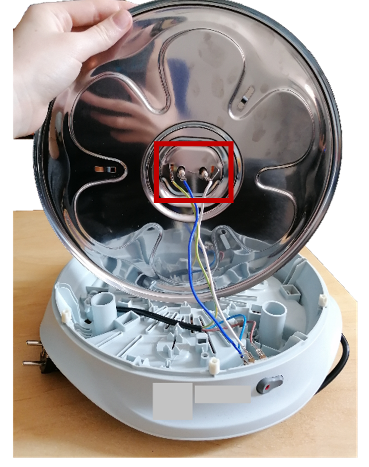

4 Regardez si l'appareil fonctionne sans résistance
La résistance peut être responsable de la panne : si l'appareil ne disjoncte plus alors que la résistance est débranchée, c'est qu'elle cause la disjonction. Il faudra démonter la carcasse en plastique pour accéder au câblage.
  • Une fois que vous avez retiré la partie plastique du dessus de l'appareil, enlevez les 3 fils qui sont reliés à la résistance.
  • Enfin, branchez votre appareil à raclette sans la "partie métallique" contenant la carcasse et la résistance.
  • Si votre appareil ne fonctionne toujours pas, c'est peut-être, car il y a un court-circuit ou que l'appareil est humide.

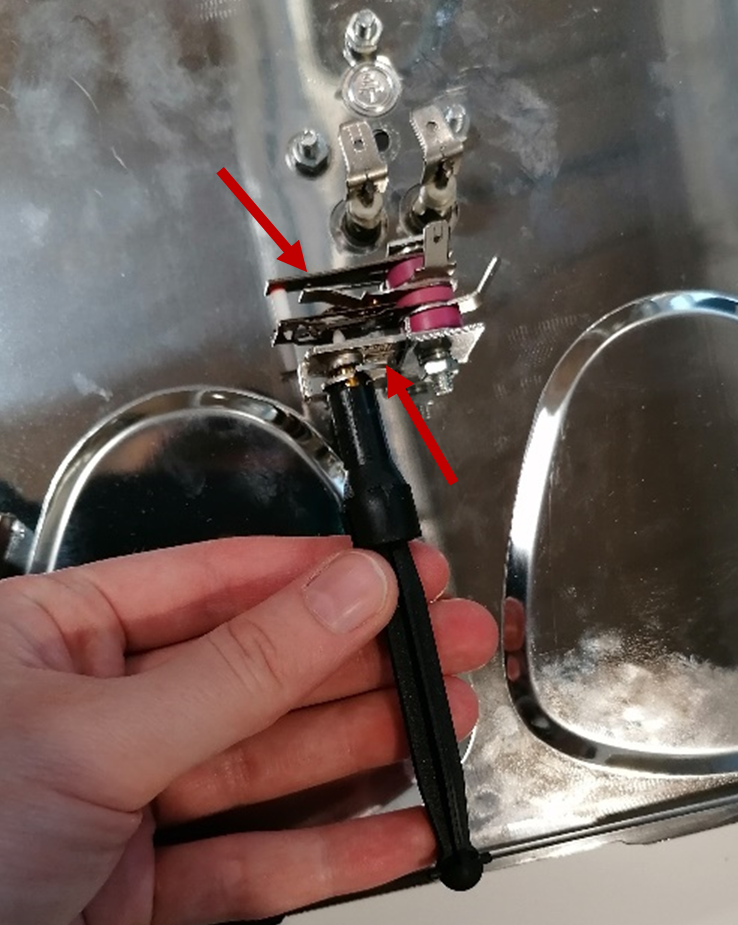

5 Examinez l'état global de la résistance
  • Regardez attentivement votre résistance pour voir si elle n'est pas fissurée ou cassée. Vérifiez qu’elle ne soit pas tordue ou qu’elle ne touche pas la carcasse métallique, car cela pourrait créer un court-circuit qui serait à l’origine de la panne.
  • Si vous remarquez qu’elle est en contact, il faut changer la résistance ou placer un isolant à cet endroit.
  • Observez s’il a des traces d’humidité (taches vertes, blanches). Si oui, nettoyez la résistance avec un chiffon et mettez votre appareil à sécher près d’un radiateur quelques jours ou séchez-le avec un sèche-cheveux.

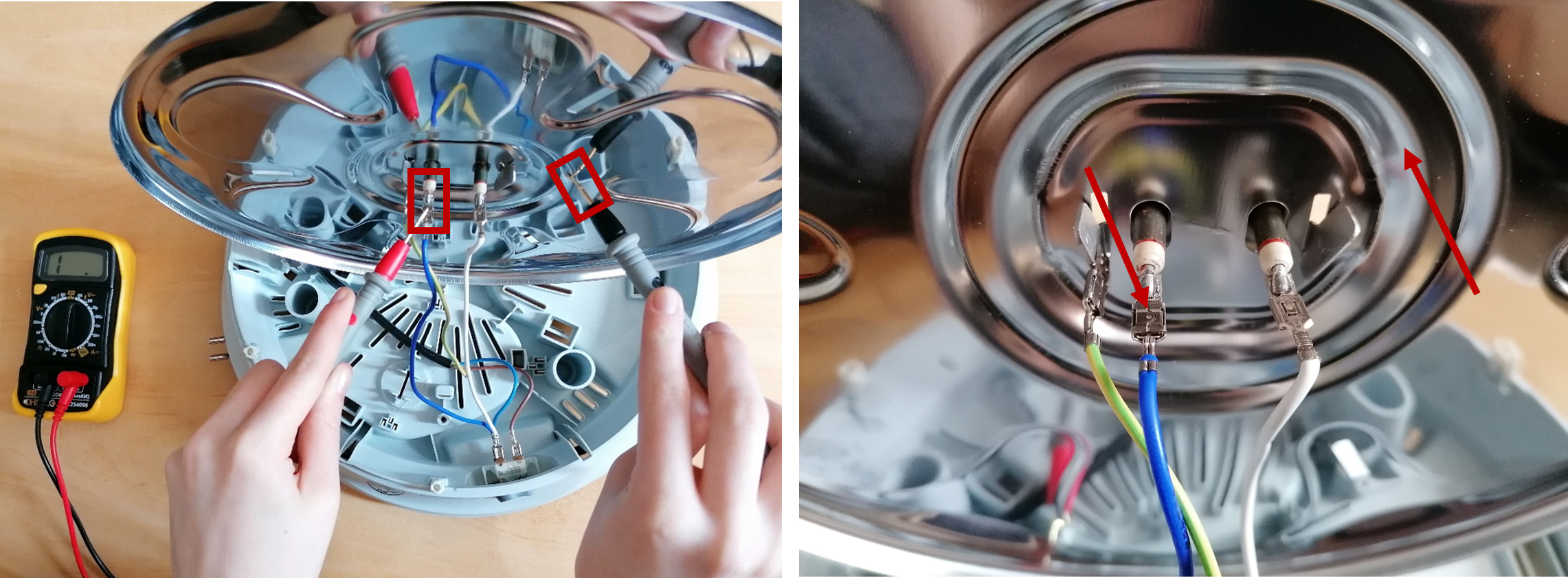

6 Testez la résistance au multimètre
Si la résistance de l'appareil à raclette ne présente pas de défaut, il faut réaliser un test au multimètre pour voir si elle est défectueuse.
  • Positionnez votre multimètre sur la plus petite valeur des ohms, par exemple 200 Ω.
  • Placez les pointes du multimètre sur les deux alimentations de la résistance et relevez la valeur.
  • Si vous obtenez 1 ou OL, cela indique que votre résistance est défectueuse et qu'il faut la changer.
Si votre appareil disjoncte, vous pouvez aussi tester la résistance de fuite, c'est-à-dire vérifier qu'il n'y a pas de fuite de courant de la résistance vers la carcasse métallique de l'appareil.
  • Mettez une des pointes du multimètre sur une des cosses de la résistance.
  • Placez l'autre pointe du multimètre sur la carcasse métallique de l'appareil à raclette.
Si vous avez autre chose que 1 ou OL sur votre multimètre, c'est que du courant circule et qu'il faut remplacer la résistance.
