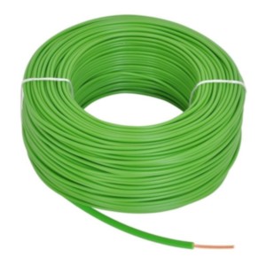

Cet avertissement lumineux signifie que le câble de délimitation peut être endommagé, abîmé ou coupé. Il ne pourra pas guider le robot et celui-ci sort donc de la zone délimitée.
Avant de détecter l'emplacement de la coupure, vous pouvez faire un test rapide pour vérifier qu'il est bien coupé.
Pour trouver la partie du câble qui est coupée sans le déterrer, vous pouvez utiliser une radio réglée sur environ 700 kHz.
