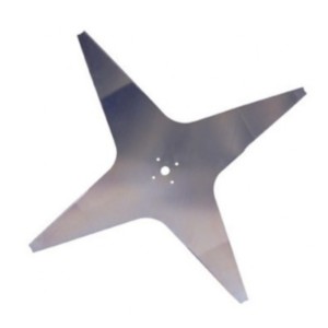

  • Dévissez les lames et retirez-les de leur emplacement.
Retirez les lames usées Retirez les lames usées Retirez les lames usées
Il est déconseillé d'aiguiser les lames, car l'équilibre entre elles est très important. Si l'une est plus aiguisée que l'autre, leur poids est différent est la qualité de coupe sera moins bonne.
2 Remplacez les lames
  • Procurez-vous des lames compatibles avec le robot de tonte et remplacez-les toutes en même temps, s'il y en a plusieurs. En remplacer une seule créerait un déséquilibre entre elles.
  • Placez-les sur leur emplacement et revissez-les.
