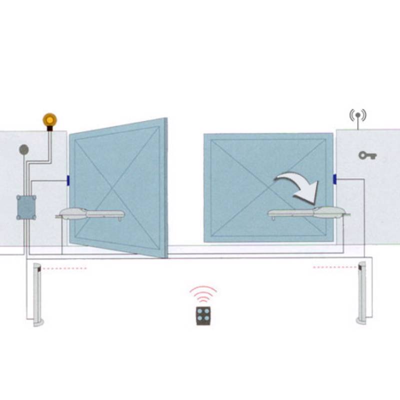

3 Prenez les mesures avant d'installer le portail
En fonction du type de portail à installer, il est nécessaire de prendre les mesures de votre portail au préalable :
  • Pour la longueur des vantaux, mesurez l’écart entre les gonds du portail et les piliers de fixation de la motorisation.
  • Dans certains cas, il est nécessaire de connaître l’écartement entre l’axe de votre pilier et le muret de votre propriété.
Lors de l’installation de votre portail, vous devez respecter un espace entre le pilier et le muret de votre propriété. Cette distance est nécessaire pour l’emplacement de votre bras articulé ou vérin lors de l'ouverture totale de votre portail.
  • Pour cela, mesurez la largeur de passage, c'est-à-dire l’écartement entre les piliers.
  • Mesurez également la hauteur de vos piliers.
Les cotes varient en fonction de la motorisation choisie. Il est nécessaire de les connaître pour choisir la motorisation à bras adaptée à votre environnement.
  • Pour les motorisations à vérins, il y a peu de contraintes. En effet, l’espace nécessaire à l’ouverture n’est pas aussi important qu’avec un système à bras et vous aurez besoin de 15 à 20 cm entre le mur et le vantail.
  • Pour l’installation d’un portail coulissant, il vous faudra connaître la longueur de refoulement, c'est-à-dire la longueur nécessaire pour l’ouverture du portail. Elle doit être au minimum égale à l’ouverture de passage, qui est la distance entre vos deux piliers.
