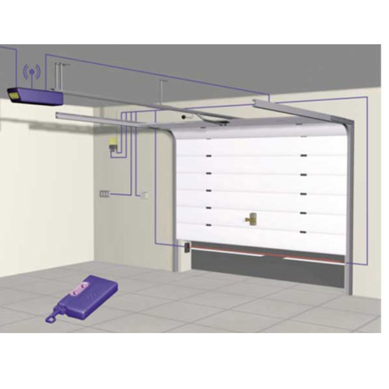

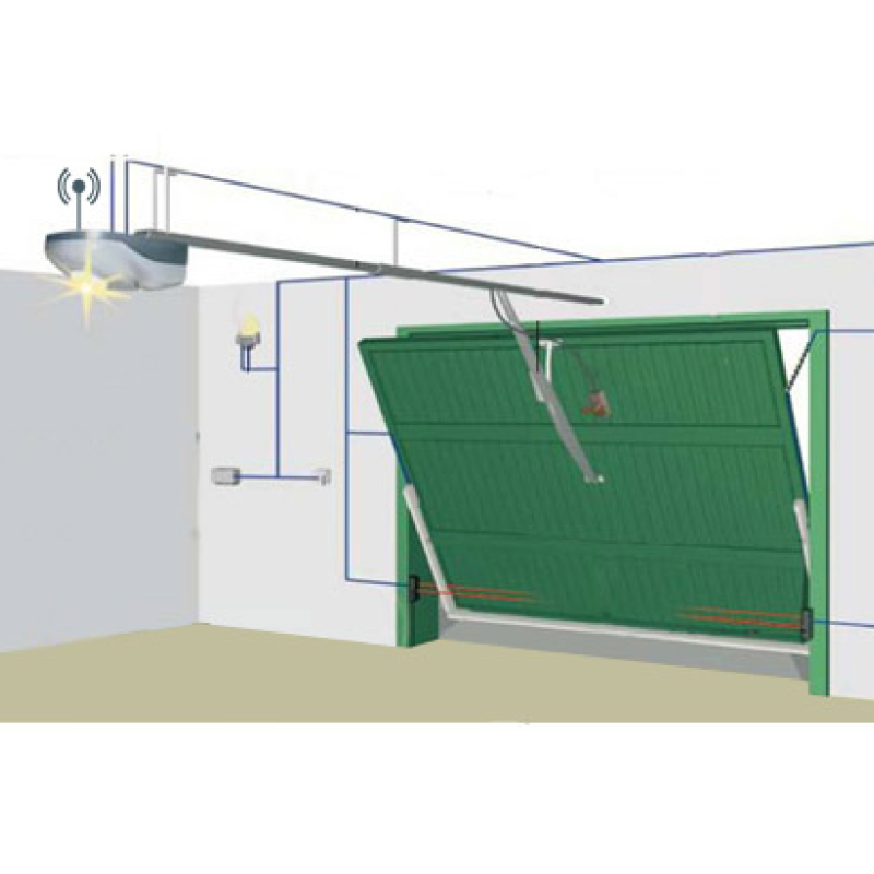

Conformément à la notice, schématisez le positionnement des dispositifs et matériels sur papier pour ne pas vous perdre dans l’installation du kit. Ainsi, vous pouvez identifier l'emplacement des câbles et préparer l’environnement en conséquence (creusement de tranchées, pose des gaines, préparation des piliers).

  • Lorsque toutes les entités sont identifiées et positionnées, préparez les câbles électriques comme énoncé dans la notice.
  • Assemblez et fixez le rail. Un schéma d’assemblage est livré avec la notice du fabricant et détaille précisément les différentes étapes de montage.
  • Ensuite, fixez l’opérateur au rail à l’aide de quelques vis. L’opérateur peut se positionner de plusieurs façons, placez-le de la manière la plus appropriée.
  • À l’aide d’un escabeau, fixez l’ensemble opérateur-rail au plafond en respectant les dimensions utiles limites et en utilisant les pattes de fixations fournies.
  • Raccordez la courroie/chaîne à l’attache supérieure de la porte de garage et vérifiez que le cordon de débrayage manuel vous est accessible  : placez-le à minimum 1,8m du sol.

  • Si vous avez opté pour l’installation d’accessoires supplémentaires tels que des cellules, un feu clignotant ou un sélecteur à clé, référez-vous à la notice du fabricant pour effectuer les divers branchements.
  • Munissez-vous de la prise électrique du moteur et raccordez-le au secteur.
  • Vérifiez sous le capot moteur que la LED clignote bien puis procédez à la reconnaissance des positions d’ouverture et de fermeture de votre porte de garage.
