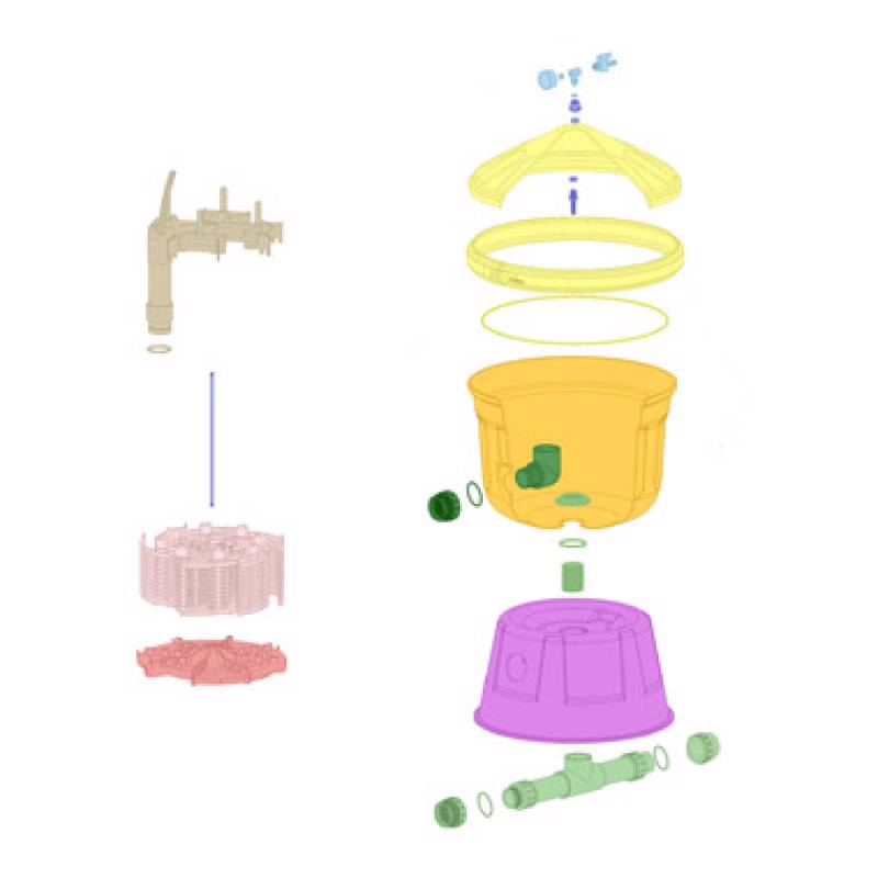

Le filtre est l’élément clef du système de filtration de la piscine, il doit donc être entretenu régulièrement pour conserver ses qualités de filtration intactes. Bien entretenu, un filtre à diatomées peut avoir une durée de vie de 10 à 15 ans.
Le bon fonctionnement du filtre dépend principalement de l’état des diatomées à l’intérieur de la cuve, il importe donc de vérifier souvent si celles-ci ne se sont pas colmatées. Si c’est le cas, il faut alors effectuer un contre-lavage du filtre (environ tous les 2 mois).
Le nettoyage complet du filtre se fait généralement une fois par saison de baignade. Certains filtres disposent d’une poignée qui permet de casser l'amas de diatomées, ce qui permet d’espacer les lavages. Le manomètre du filtre à diatomée permet de vérifier si la filtration se passe bien. Lorsque la pression augmente de 0,5 bar par rapport à la pression normale de travail, il peut être utile d’effectuer un nettoyage du filtre ou un contre-lavage.
