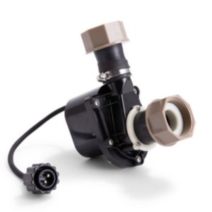

Ce code erreur s'active pour signaler qu’il y a une sur-utilisation de la pompe (72h) sans avoir mis l’eau en température. Par conséquent, cette dernière est rentrée en hibernation.
Si vous avez utilisé l'appareil 3 jours d’affilée sans obtenir la chaleur désirée, il vous faudra relancer un cycle en utilisant la bâche. D’autres procédés peuvent également aider à réparer le jacuzzi gonflable :
8 Code erreur END - Pompe
