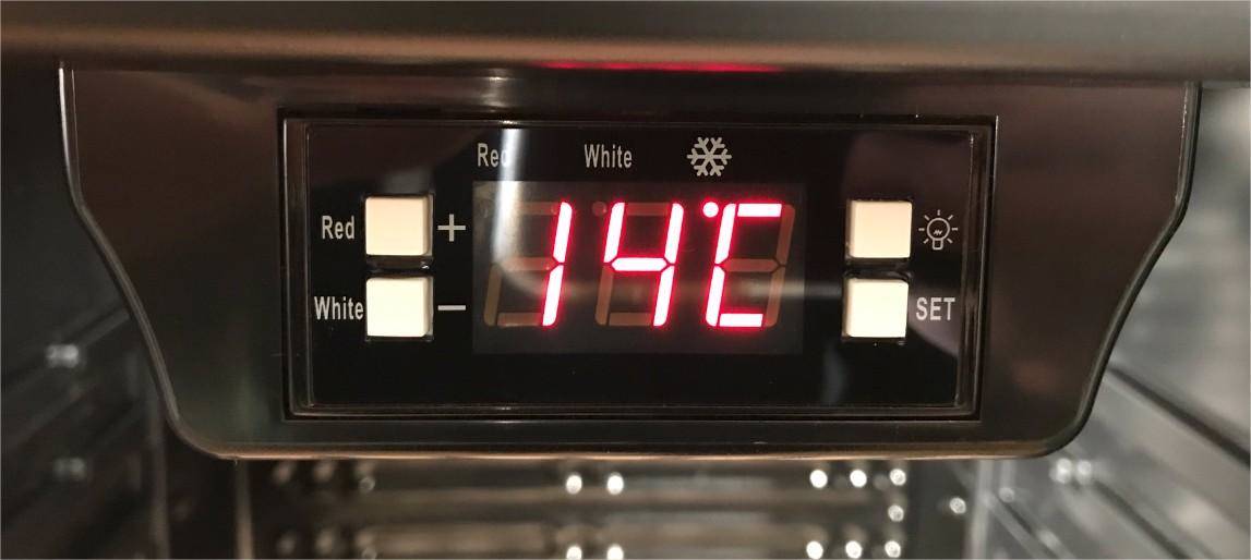

Vérifiez le réglage de la température de votre cave à vin sur l'afficheur :
1 Vérifiez le réglage de la température

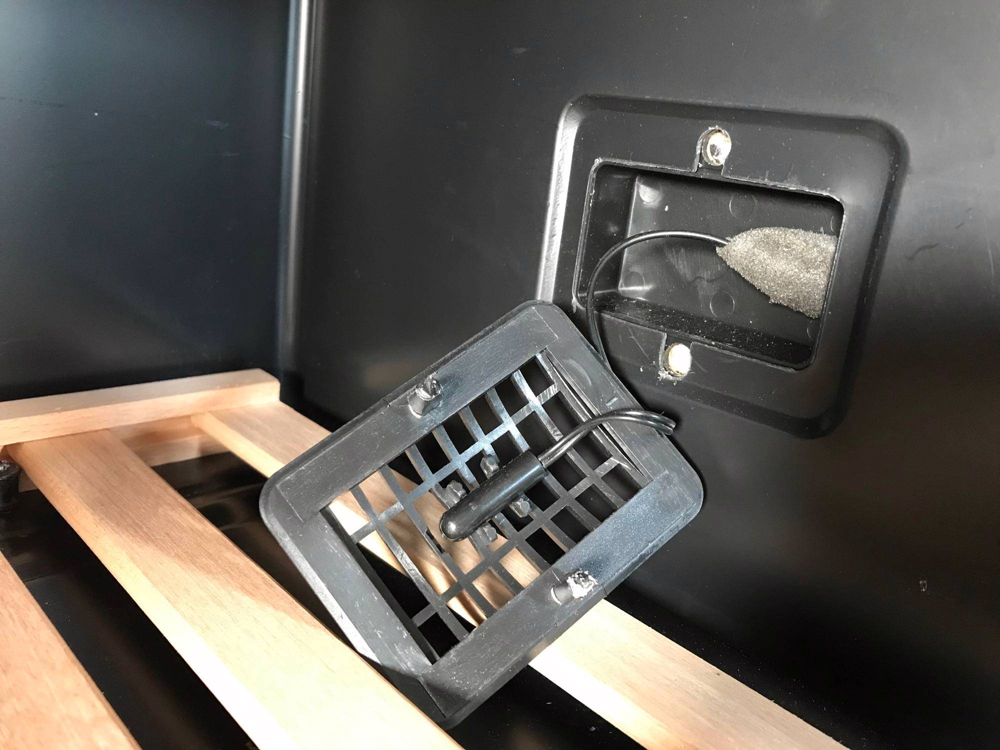

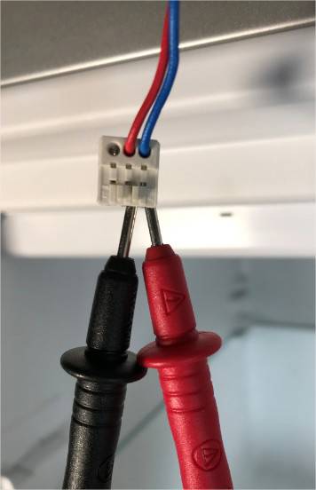

La sonde se trouve à l'intérieur de la cave à vin, à côté de l'évaporateur. Elle mesure une valeur à une certaine température : si la sonde n’a pas la bonne valeur, le compresseur tournera sans arrêt et un excès de froid se produira au fond.
Si la valeur est incorrecte il faut changer la sonde.
