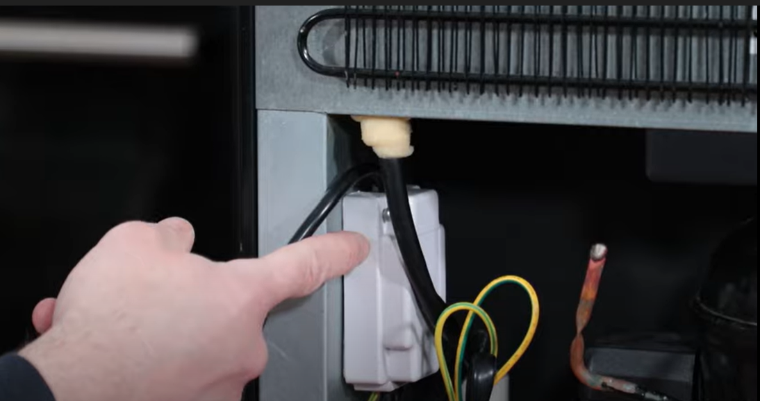

Observez le cordon d'alimentation : il ne doit pas être plié, brûlé ou écorché. Si vous ne remarquez aucune anomalie le long du cordon, il va falloir tester l'alimentation.

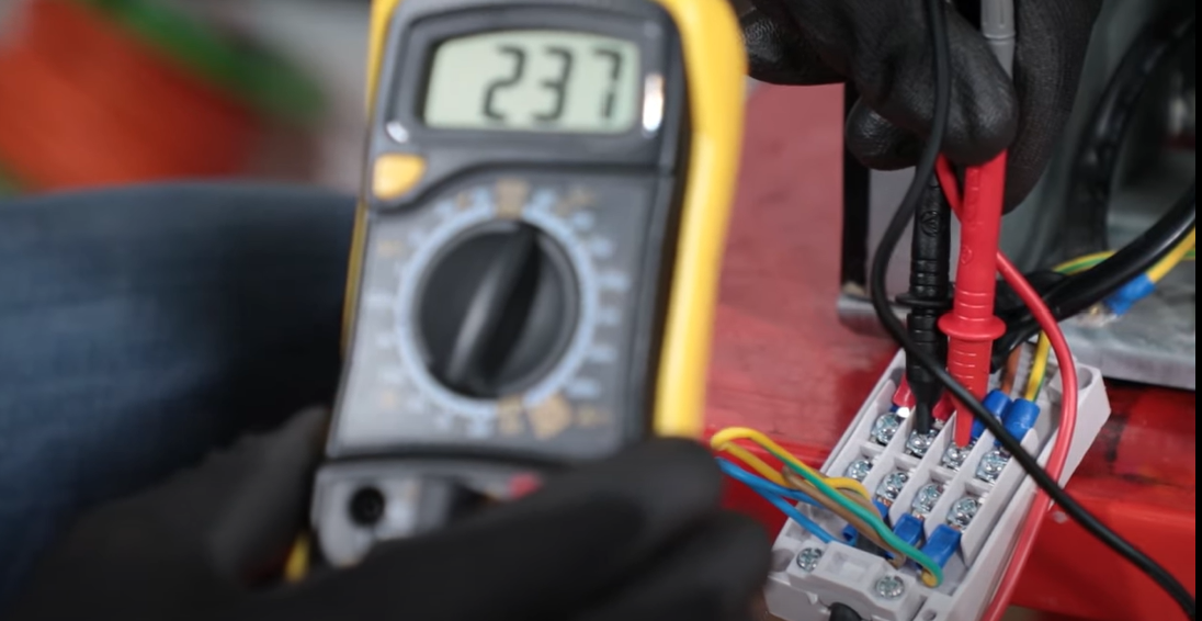

Si votre cave à vin est équipée d'un bornier d'alimentation, vous pourrez effectuer le test au multimètre dessus :
Si votre cave à vin n'est pas équipée d'un bornier, effectuez la mesure directement sur les points où vient se brancher du câble d'alimentation de la cave à vin.
3 Testez l'alimentation de la cave à vin

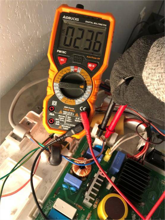

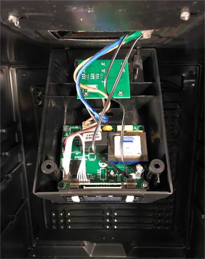

Vérifiez à présent si la carte électronique de puissance est bien alimentée en tension. Elle peut être située dans le bandeau de commande, à l'intérieur ou au-dessus.
L’appareil doit être branché pour faire cette mesure : utilisez des gants, ou ne touchez aucune partie métallique avec vos mains.
4 Vérifiez la tension de la carte électronique
