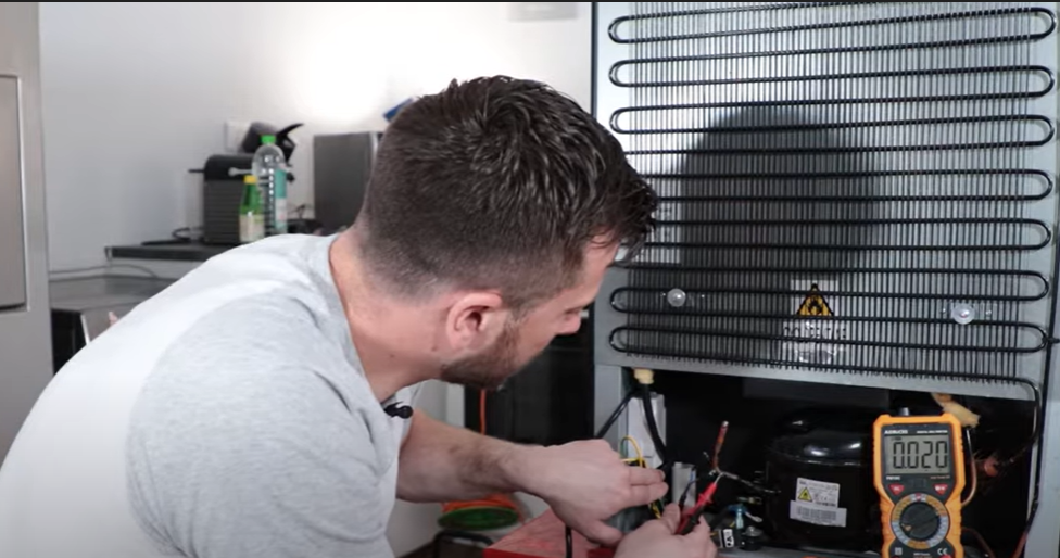

1 Vérifiez le compresseur

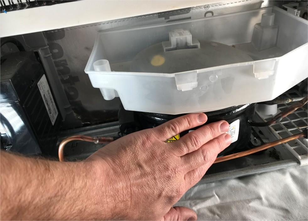

Le compresseur d'un appareil frigorifique est un dispositif électrique qui sert à comprimer le gaz (fluide frigorigène) qui permet de produire un transfert de chaleur d'un côté à l'autre d'un circuit frigorifique. Il ressemble à une grosse cloche noire métallique, et il est généralement situé en bas, à l'arrière de l'appareil.
  • Lorsque l'appareil est branché et en fonctionnement, il produit un léger bruit de vrombissement. Essayez d'écouter pour vérifier si le compresseur tourne.
  • Posez votre main dessus : vous devez alors sentir une vibration et il doit être chaud.
Si vous ne sentez rien, ni chaleur ni vibration, c'est que le compresseur n'est probablement pas alimenté.

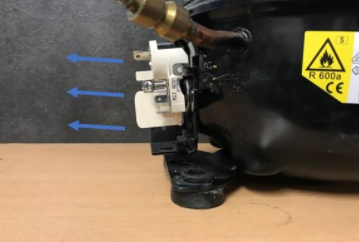

3 Contrôlez le klixon
Le compresseur est équipé d'une sécurité thermique, appelée aussi klixon. Il est fixé sur le compresseur à l'arrière de l'appareil.
  • Retirez le cache noir de protection du compresseur, il se retire généralement par le haut.
  • Retirez le dispositif de démarrage.
  • Réglez votre multimètre sur la position continuité puis mettez vos pointes de touche aux bornes du Klixon.
Si vous avez une valeur, c'est que le Klixon est bon, si vous avez un 1 ou OL qui s'affiche, c'est qu'il est défectueux.

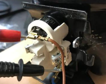

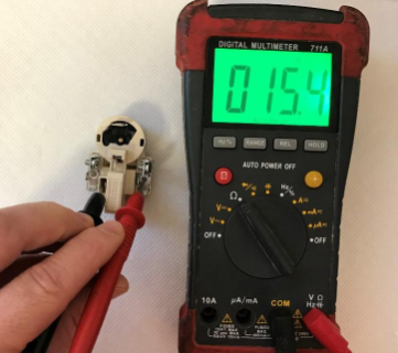

4 Vérifiez le système de démarrage
Votre compresseur est équipé d'un dispositif de démarrage. Il peut s'agir d'une thermistance, d'un relais de démarrage ou d'une carte de gestion du compresseur.
Dans tous les cas, il faudra réaliser le test avec le multimètre réglé sur la plus petite valeur en ohms. Si une valeur s'affiche, alors la pièce fonctionne, si vous obtenez 1 ou OL, elle devra être remplacée.

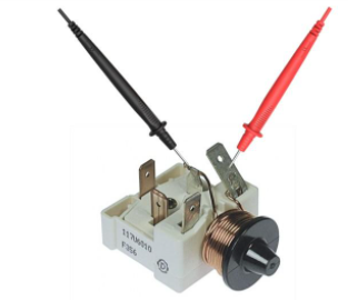

  • Pour tester la thermistance : Positionnez vos pointes de touche aux bornes de la thermistance.
  • Pour tester le relais de démarrage : Mesurez la valeur ohmique de la bobine du relais en positionnant les pointes de touche du multimètre sur les connecteurs.
  • Pour la tester la carte de gestion du compresseur: il faut tester les 3 enroulements (A, P et C, voir sur l'image ) qui se trouvent sur le côté du compresseur : additionnez les résultats mesurés entre A et C et ecux obtenus entre C et P, Vous devriez obtenir une valeur équivalente à celle mesurée entre A et P.

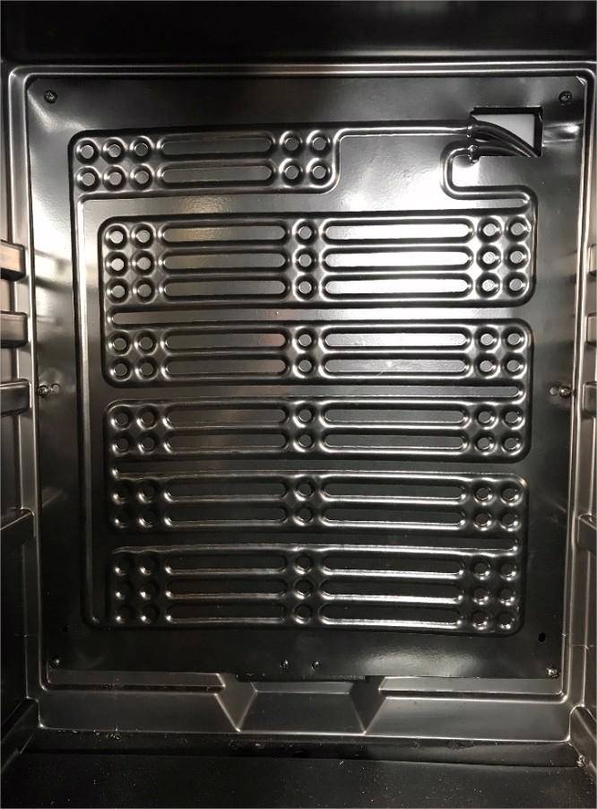

7 Contrôlez l'évaporateur
Si le compresseur est chaud et semble tourner normalement, il faut tester l'évaporateur qui se trouve au fond de la cave à vin. Cette pièce est, comme le condenseur, un échangeur de chaleur.
  • Retirez toutes les bouteilles et toutes les clayettes de l'enceinte.
  • Observez l'état de l'évaporateur et regardez si vous voyez de la glace :
    • S'il y a une prise en givre, il faudra d'abord dégivrer votre cave à vin.
    • S'il n'y a pas de prise en givre, il faudra vérifier

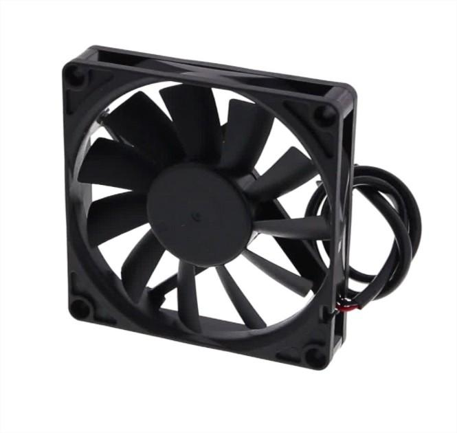

8 Examinez le ventilateur
Si le ventilateur est pris en glace ou défectueux, la circulation de l'air froid ne se fera pas et la température va augmenter dans l'enceinte.
  • Faites tourner le ventilateur à la main pour voir s’il n'est pas bloqué. Il doit tourner librement sans accros.
  • Munissez-vous ensuite d'un multimètre et réglez-le sur ohms. Placez les pointes de contact sur les bornes du ventilateur.
  • Si vous ne trouvez aucune valeur, alors le ventilateur est défectueux et devra être remplacé.

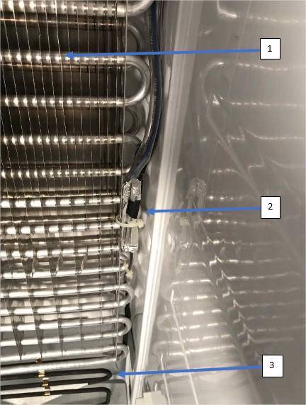

11 Contrôlez la sécurité thermique
Le rôle de la sécurité thermique (en 2 sur la photo ci-dessous) est de désactiver le chauffage de la résistance de dégivrage (3) en cas de surchauffe anormale. Cette sécurité est généralement en contact avec l'évaporateur (1).
  • Débranchez le connecteur de la sécurité thermique.
  • Réglez votre appareil de mesure sur la fonction continuité, ou sur la plus petite valeur des ohms
  • Pour vérifier que la sécurité thermique est bien passante, mettez les deux pointes de touche du multimètre sur les connecteurs.
Si vous avez une valeur, c'est qu'elle est passante et donc en bon état. En revanche, si vous avez un 1 ou OL qui s'affiche c'est qu'elle est défectueuse.
