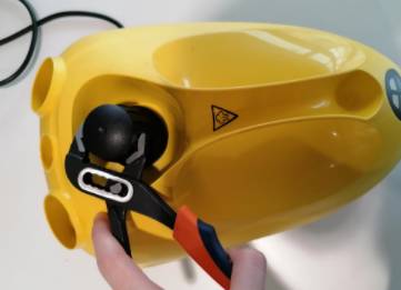

2 Essayez d'ouvrir avec une pince
Il est possible que votre bouchon soit grippé à cause du tartre ou que le système de sécurité soit défaillant.
