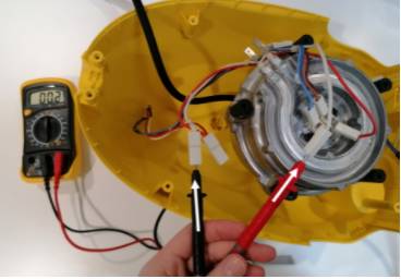

Il est aussi possible qu'un des fils ait brûlé, dans ce cas, vérifiez que votre filerie ne soit pas anormalement rigide ou qu'elle sente le brûlé.
Après avoir vérifié visuellement votre appareil, vous pouvez faire un test électrique à l'aide d'un multimètre sur votre cordon d'alimentation.
Si vous n'avez pas de signal sonore ou de valeur qui s'affiche, alors le cordon est défectueux.

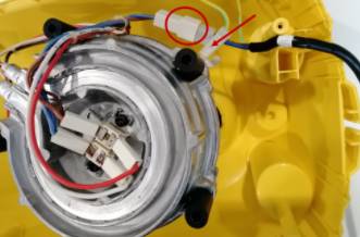

Si ce n'est pas la filerie du cordon qui est abîmée, il est possible que ce soit celle qui relie le cordon d'alimentation au réservoir qui est défectueuse.
Si vous n'avez aucun signal sonore ou aucune valeur, c'est qu'il faut changer la filerie.
3 Testez la filerie
