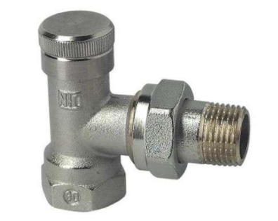

Par contre, si un seul des radiateurs de votre habitation ne chauffe plus, il faudra surtout vérifier le coude de réglage, avant d'ouvrir complètement le robinet thermostatique.

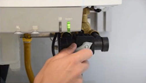

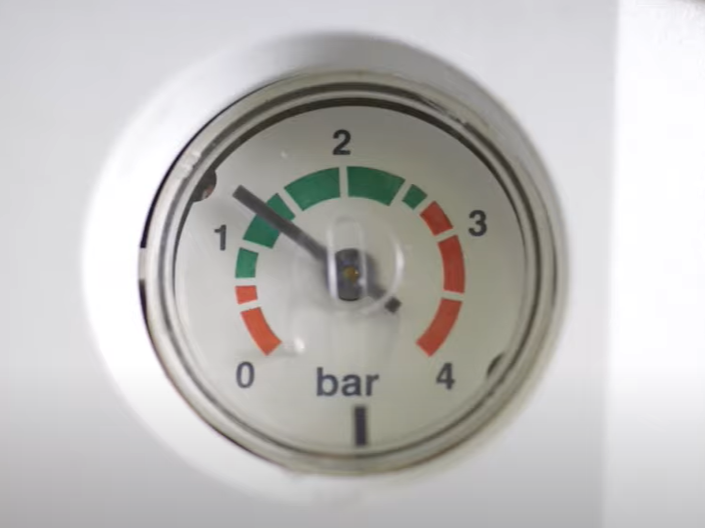

Vérifiez tout d'abord que la pression de votre chaudière soit importante afin d'envoyer l'eau suffisamment fort pour alimenter tous vos radiateurs. Si votre pression n'est pas assez élevée, il se peut qu'un ou plusieurs de vos radiateurs ne chauffent pas ou mal.
Pour vérifier votre pression, vous allez vous référer au manomètre de votre chaudière, un appareil gradué qui vous permet de vérifier visuellement le niveau de pression.
1 Vérifiez la pression de la chaudière

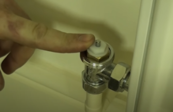

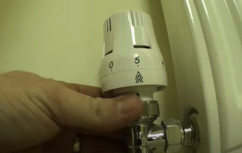

Il se peut que le robinet thermostatique ne soit pas suffisamment ouvert et ainsi freine l’arrivée d’eau chaude.
Si votre appareil ne fonctionne toujours pas, c’est sûrement à cause de la présence d’air ou de boue dans le radiateur, ce qui l’empêche de chauffer correctement.
2 Ouvrez complètement le robinet thermostatique

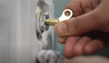

Si vous rencontrez des problèmes de chauffe ou de bruit sur votre radiateur, c'est qu'il y a sûrement une présence d'air à l'intérieur. Vous devez alors réaliser une purge de l’appareil.
Si l’eau qui sort n’est pas transparente, il est préférable d’effectuer un désembouage.
3 Purgez tous vos radiateurs

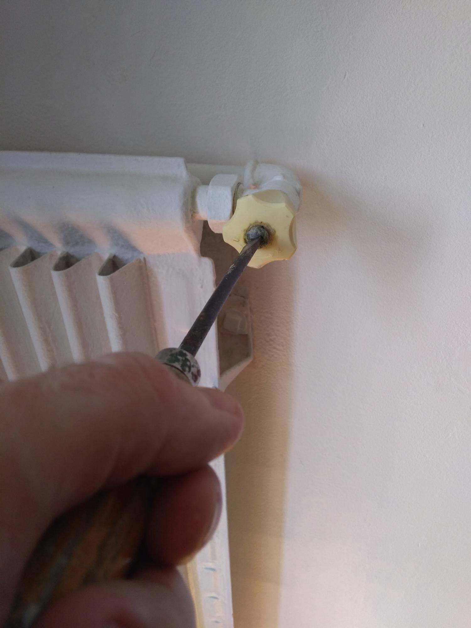

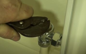

Si tous vos radiateurs fonctionnent correctement mais que l'un d'eux ne chauffe pas, cela peut venir d'un mauvais équilibrage du réseau.
Le coude de réglage permet de fermer, de vidanger et de remplir votre radiateur sans devoir arrêter toute l'installation. Il se trouve en général sur l'un des côtés du radiateur, en bas.
Si votre radiateur ne fonctionne toujours pas, c'est sûrement parce qu'il nécessite d'être purgé.
5 Contrôlez le coude de réglage
