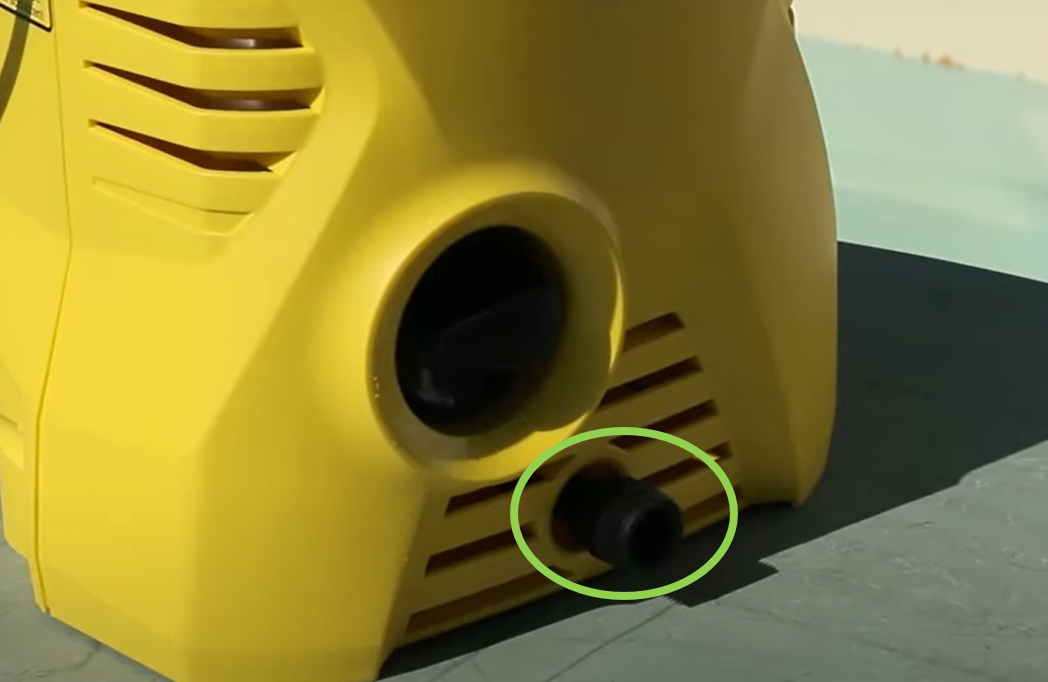

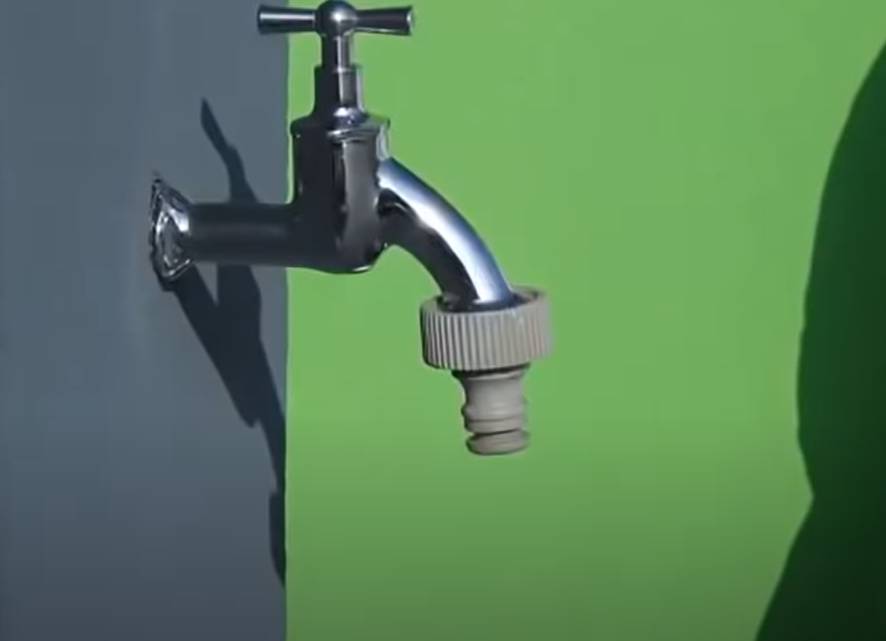

Pour que le nettoyeur haute pression fonctionne, il faut qu'il y ait suffisamment d'eau dans le tuyau de votre karcher.
Vérifiez que votre robinet d'eau est correctement relié à l'appareil et que rien n'obstrue les tuyaux.
1 Vérifiez l'alimentation en eau

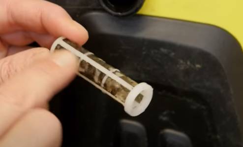

Il faudra également vérifier le filtre d'arrivée d'eau sur votre nettoyeur à haute pression. Ce filtre d'arrivée d'eau se situe à l'entrée de votre Karcher.
S'il n'est pas propre, cela peut causer une réduction du débit d'eau et par conséquent un manque de pression. Utilisez une pince pour sortir le filtre et nettoyez-le si nécessaire.
2 Examinez le filtre

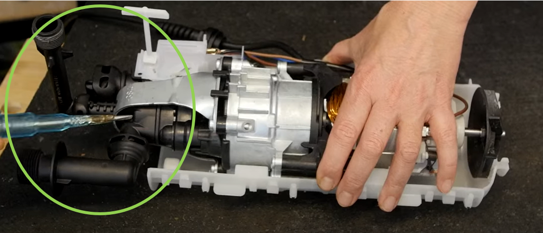

Il se peut que l'air présent dans la pompe puisse empêcher votre nettoyeur d'avoir une bonne pression. Il faut purger la pompe en faisant circuler l'eau à l'intérieur de votre nettoyeur à haute pression pour enlever les bulles d'air.
3 Contrôlez l'air au niveau de la pompe

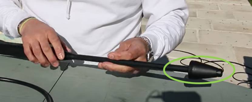

La rotabuse est la pièce qui se trouve à l'extrémité de la lance. Avec le temps la rotabuse peut s'abîmer ou se casser : l'appareil ne produit plus de pression.
4 Inspectez la rotabuse

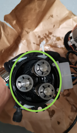

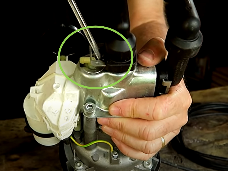

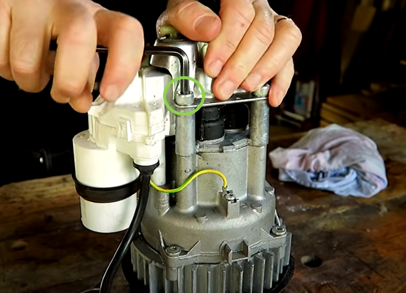

Les pistons servent à amener l'eau dans le circuit, s'ils sont bloqués, il est normal que la machine n'ait plus de pression. Cela peut être dû à un ressort rouillé et qui devient cassant ou tout simplement qui reste bloqué.
6 Vérifiez les pistons du Karcher
