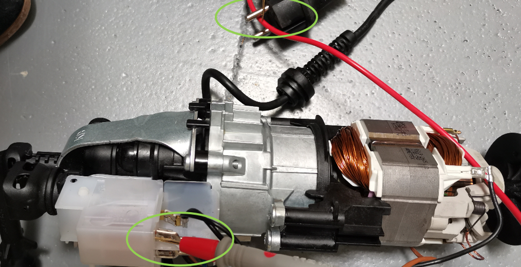

Si votre Karcher se met en sécurité ou ne démarre pas, alors il faut vérifier votre câble d'alimentation à l'aide d'un multimètre.
Vous devriez obtenir une valeur numérique non nulle proche de 0, ou un son aigu si vous êtes en mode continuité. Si votre multimètre affiche 1 ou 0l, c'est que le courant ne passe pas et que votre cordon d'alimentation ne fonctionne pas.
2 Testez le câble d'alimentation du Karcher

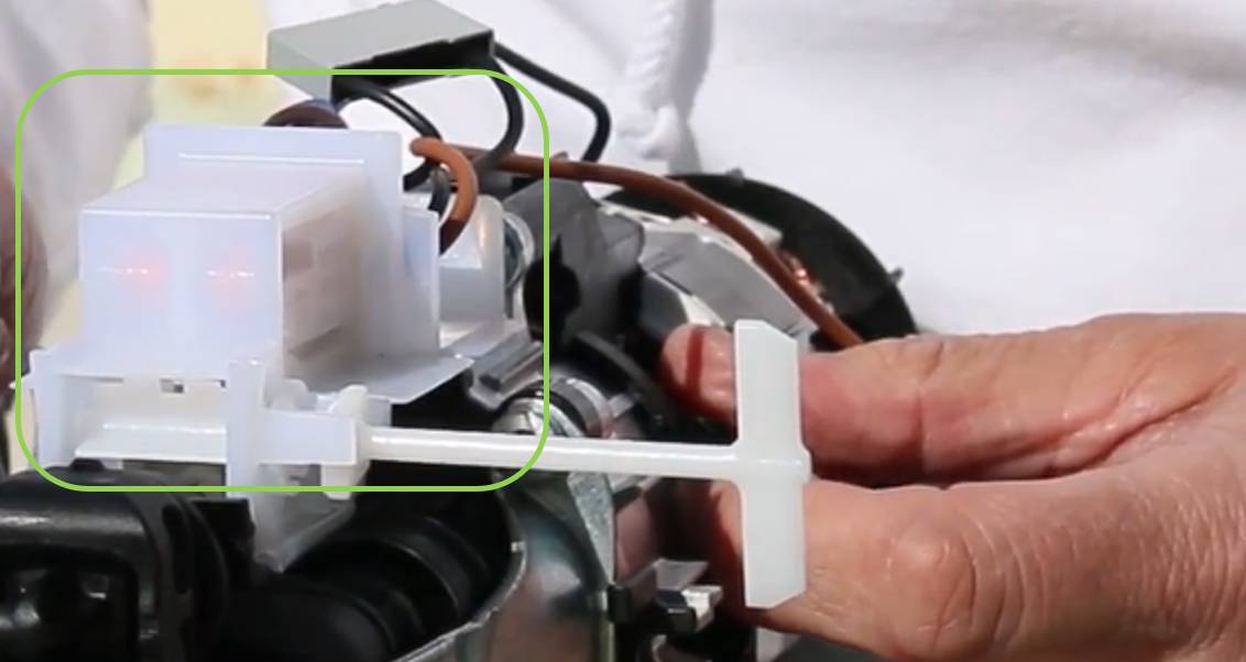

Si vous constatez que votre câble d'alimentation fonctionne, alors il faut vérifier votre interrupteur.
Vous devriez avoir une valeur proche de 0 ou un son aigu si vous êtes en mode continuité. Sinon changez l'interrupteur s'il ne fonctionne pas.
Comment changer les interrupteurs d'un nettoyeur vapeur ?

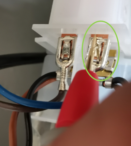

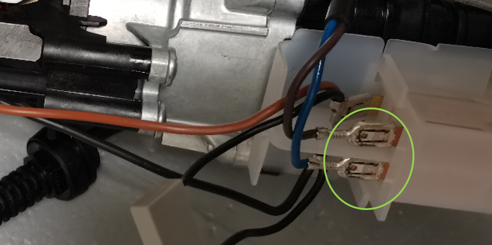

TUTO3 Contrôlez l'interrupteur du Karcher

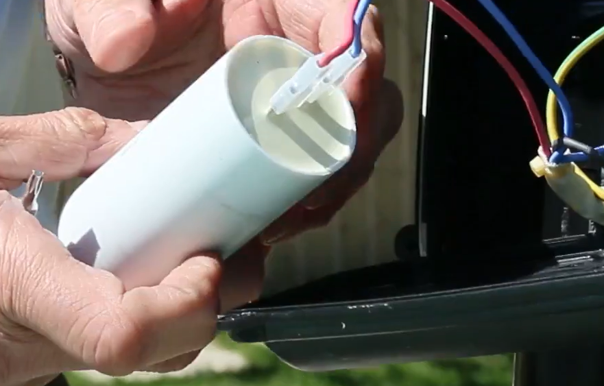

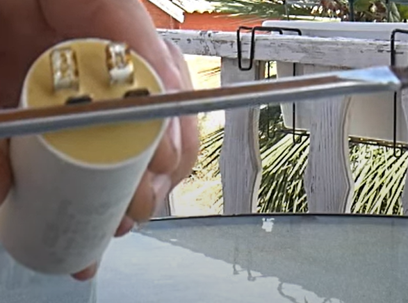

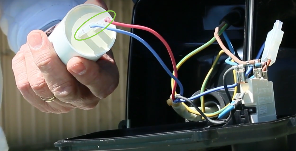

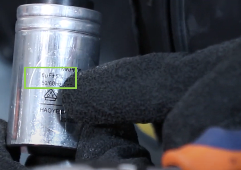

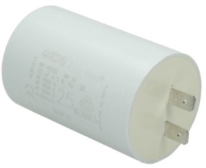

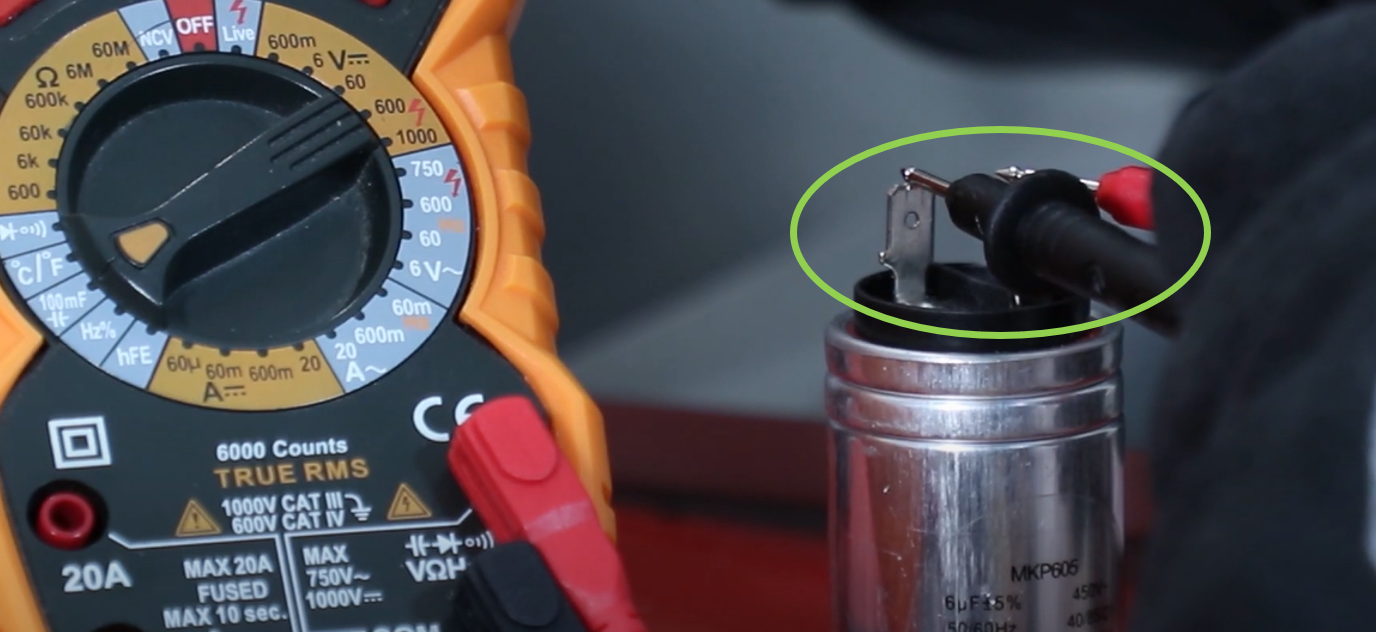

Si le condensateur ne fonctionne pas, votre appareil ne pourra pas démarrer ou votre Karcher se mettra en sécurité. C'est pourquoi vous devrez réaliser un test de continuité.
Si vous avez une valeur proche de celle indiquée sur le condensateur alors il est fonctionnel, sinon il faudra le changer. Procurez-vous un produit compatible avec votre nettoyeur haute pression.
4 Testez le condensateur du Karcher

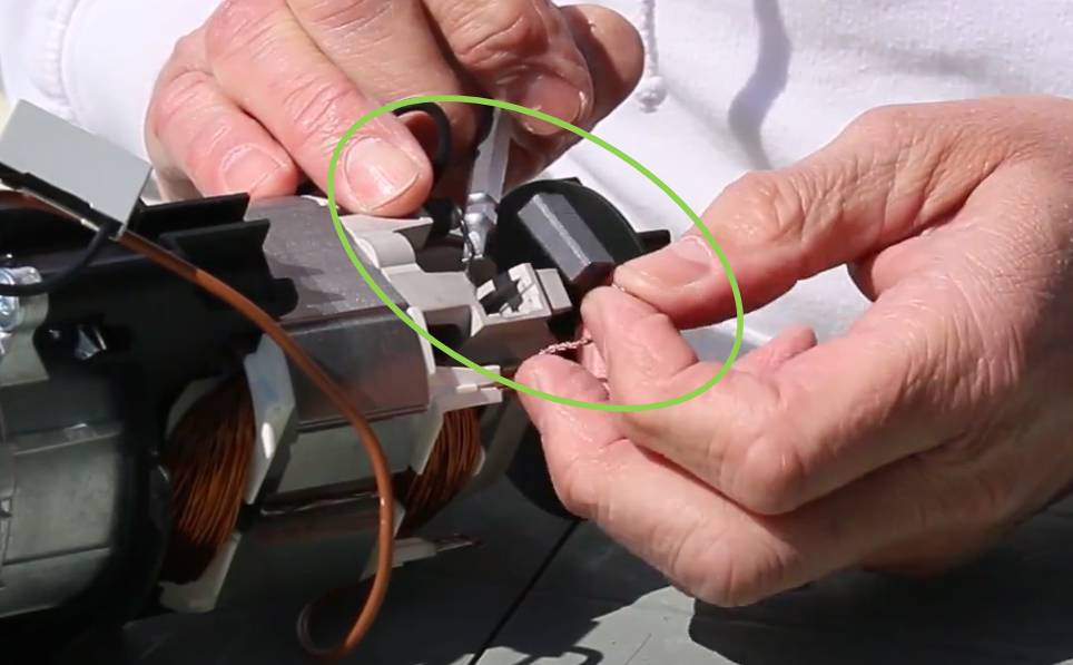

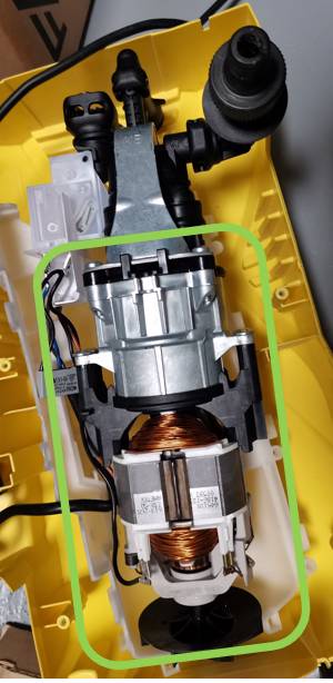

Le problème peut également venir des charbons moteur du nettoyeur haute pression Karcher.
Si vous constatez que vos charbons moteurs sont usés alors il faut les changer. Ils se remplacent toujours par paire.
5 Examinez les charbons moteur
