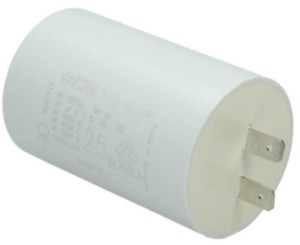

Le condensateur du nettoyeur haute pression Karcher, associé au moteur, a un rôle important lors du démarrage. En effet, il permet de stocker l'énergie nécessaire, et donne une impulsion au moteur, permettant son démarrage.
Le condensateur est à remplacer si vous remarquez les symptômes suivants :
  • Le nettoyeur haute-pression ne démarre pas.
  • Le Karcher fait un bruit fort ou des grondements à l'allumage.
  • L'appareil manque de pression.
Le condensateur est situé proche du bloc moteur, on le trouve parfois dans un boitier de protection. Il peut être de forme cylindrique ou rectangulaire.

  • Repérez les fils du condensateur. Il y en a généralement un noir et un marron ou rouge. Retenez leur ordre de branchement, en prenant une photo, par exemple.
  • Débranchez les deux fils, des deux cotés : deux sont situés au niveau de l'alimentation de l'appareil, et deux autres sont proches du moteur. Poussez les cosses (connecteurs) à l'aide de la pointe d'un tournevis, si elles sont difficiles à débrancher.
Retirez le condensateur du Karcher Retirez le condensateur du Karcher Retirez le condensateur du Karcher
Pensez à prendre des photos avant de débrancher les différents connecteurs : cela vous permettra de les rebrancher correctement sur la nouvelle pièce.
3 Remplacez le condensateur du Karcher
  • Procurez-vous un condensateur équivalent, et ayant les mêmes caractéristiques. Référez-vous à la référence de l'appareil ou de l'ancien condensateur pour vous assurer de la compatibilité de la nouvelle pièce.
  • Branchez les fils du nouveau condensateur sur le bloc moteur, de la même manière que sur l'ancien condensateur. Aidez-vous, si besoin, de la photo prise précédemment.
