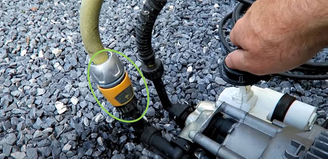

Il se peut qu'un tuyau mal entretenu soit à l'origine de la panne. Veillez à ce qu'il ne soit pas plié et qu'il soit bien déroulé lors de son utilisation : la pression du jet d'eau permettant le lavage sera d'autant plus forte.
1 Vérifiez le tuyau du Karcher

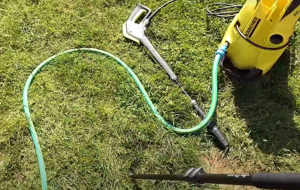

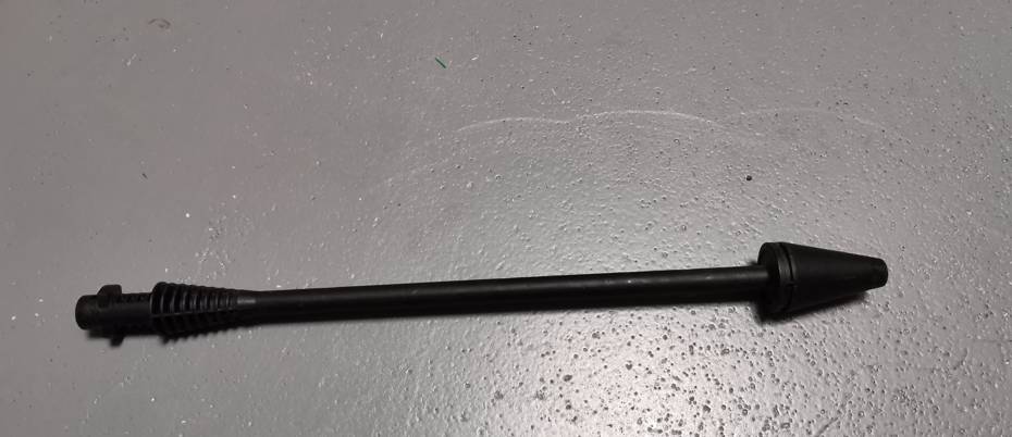

Si votre nettoyeur haute pression Karcher saccade, vérifiez que votre buse et votre lance ne sont pas bouchées. Il suffit de déconnecter la lance de votre nettoyeur haute pression et enlever la rotabuse.
Si vous constatez que votre lance et votre rotabuse sont bouchées nettoyez-les. Ce nettoyage pourra éviter une réparation complexe.
2 Examinez la lance et la rotabuse

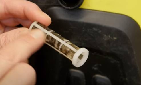

Le filtre d'arrivée d'eau se situe à l'entrée de votre nettoyeur haute pression. Si le filtre n'est pas propre, cela peut causer les saccades et par conséquent il y aura une mauvaise pression de l'eau. Le filtre se trouve à l'intérieur du tuyau, c'est pourquoi il vous faudra utiliser une pince pour le retirer.
Procédez à son nettoyage ou son remplacement s'il est cassé : ce lavage et cette vérification du filtre pourra vous éviter une réparation plus complexe.
3 Nettoyez le filtre du Karcher
