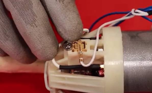

Les charbons présents dans la partie moteur sont indispensables au bon fonctionnement du taille-haie. L’usure de ces éléments provient souvent d’un blocage moteur dû à la coupe de morceaux de bois trop épais.
Pour accéder aux charbons, ouvrez le taille-haie en dévissant les diverses fixations. Identifiez la partie moteur et contrôlez l’état des charbons, s'ils sont usés ils devront être remplacés par pair.

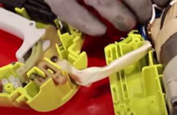

Des chutes du taille-haie ou l’infiltration de pluie dans le carter, peuvent endommager le circuit de l’interrupteur.
2 Contrôlez l'interrupteur

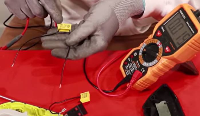

Le condensateur étant une pièce importante sur le bloc-moteur, il faudra la tester à l'aide d'un multimètre.
Comment tester et changer le condensateur d'un taille-haie électrique ?
TUTO3 Testez le condensateur
