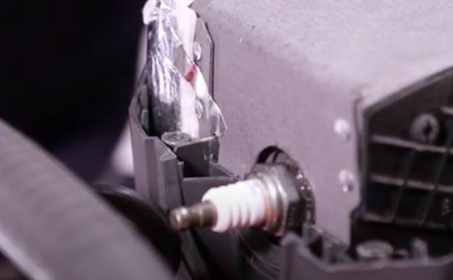

Pour un taille-haie thermique l'allumage de l'appareil doit provoquer une étincelle de couleur bleutée.
4 Vérifiez la bougie
