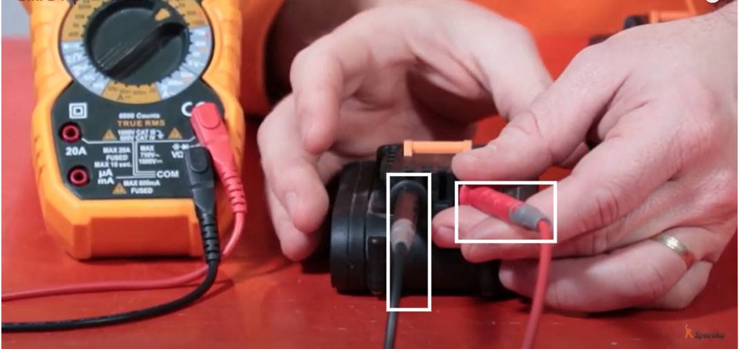

Pour tester une batterie de perceuse sans fil au multimètre :
1 Testez la batterie de la perceuse

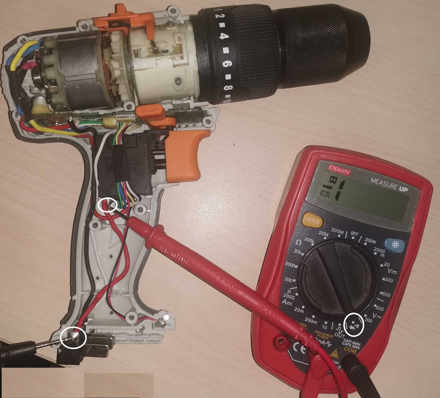

À l'intérieur de votre perceuse se trouvent des fils de connexions qui longent le bas du poignet de votre perceuse jusqu'à l'interrupteur et la carte électronique.
Le multimètre doit émettre un signal sonore ou afficher une valeur lorsqu'il est en contact d'un des fils. S'il n’y a pas de signal sonore lors du test, cela indique une coupure du fil.

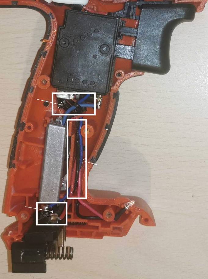

2 Vérifiez les fils de connexions

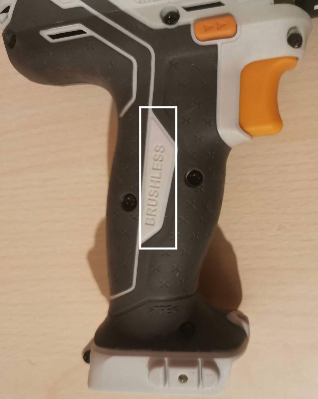

Il y a deux types de moteurs pour les perceuses :
Le moteur Brushless est lié à la carte électronique, tandis que le moteur à charbon est facilement remplaçable grâce aux charbons.
Pour savoir quel type de moteur vous possédez, il suffit de regarder si votre perceuse porte la mention "Brushless" sur le manche.
3 Vérifiez le type de moteur

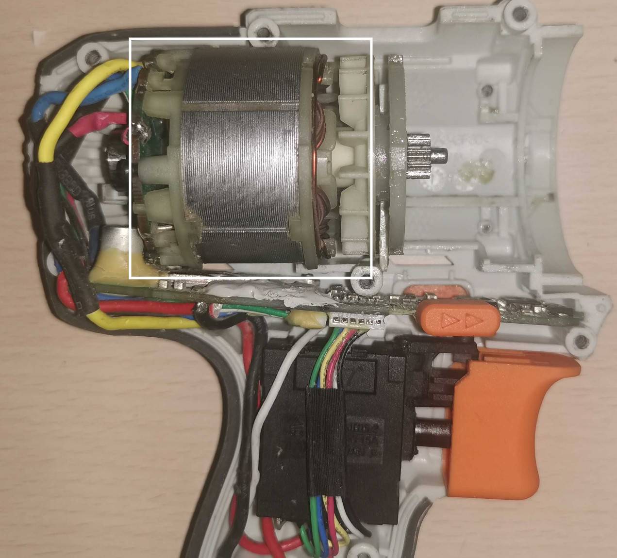

Le moteur peut être la raison du mauvais fonctionnement de la perceuse. Il va falloir démonter la perceuse pour y accéder.
Si le problème persiste ou si le moteur est noirci, changez-le
4 Examinez le moteur Brushless

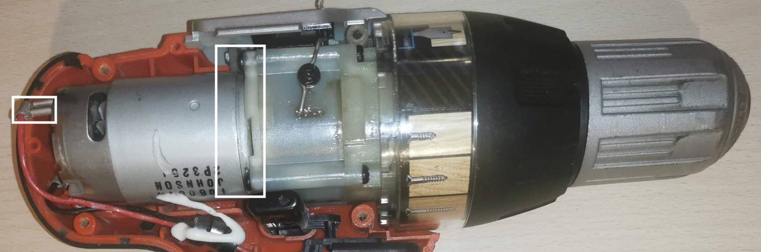

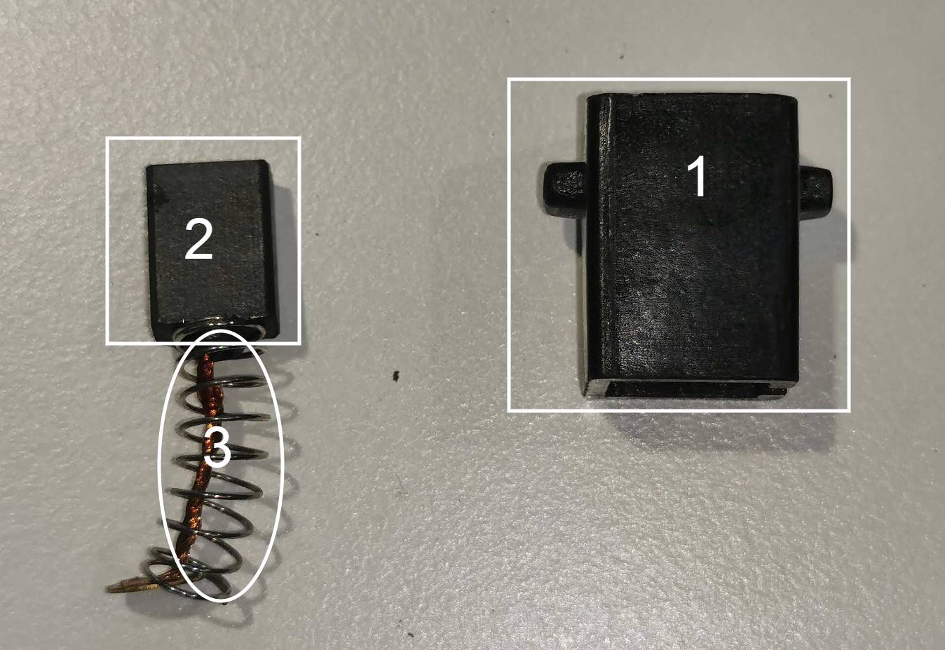

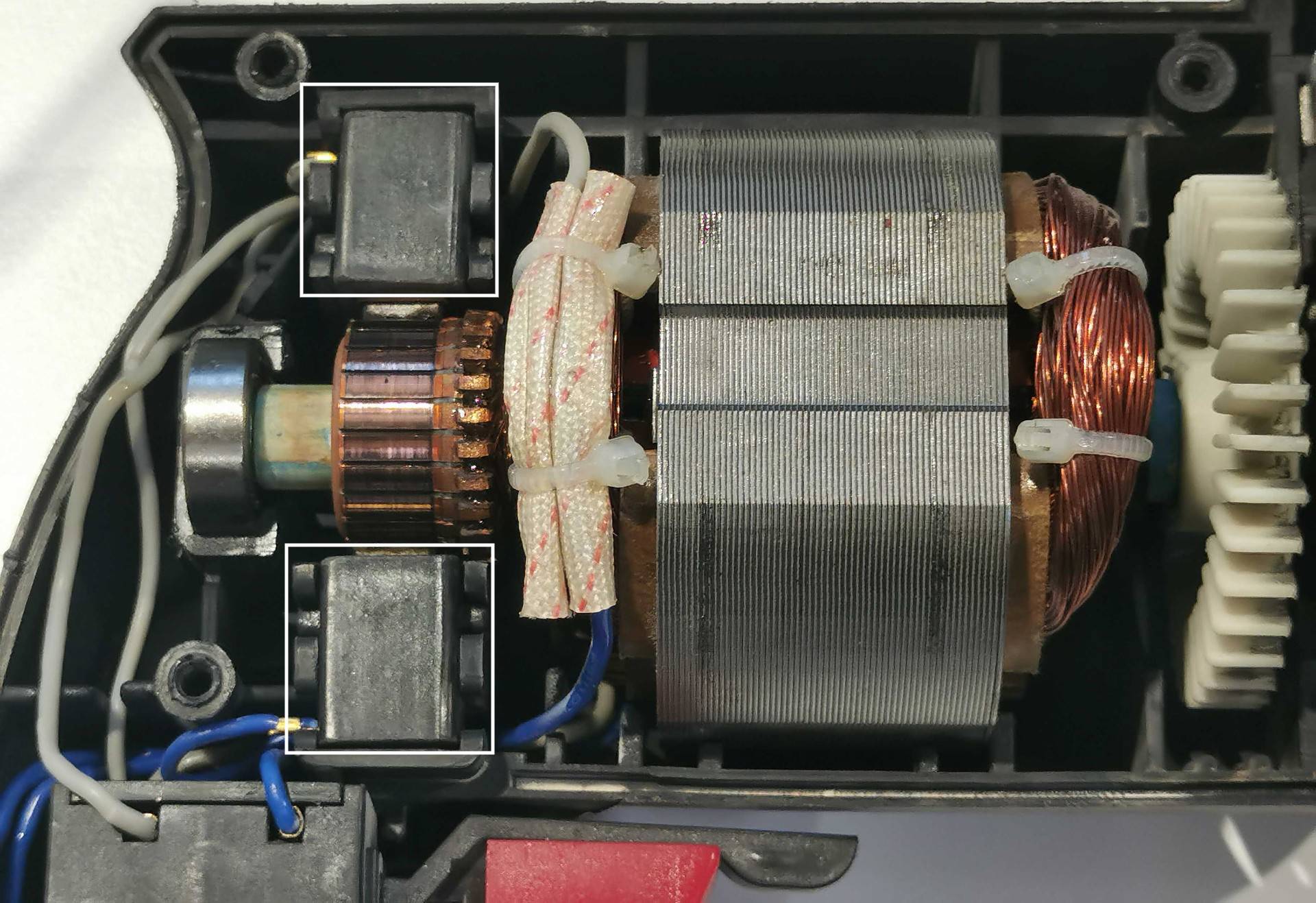

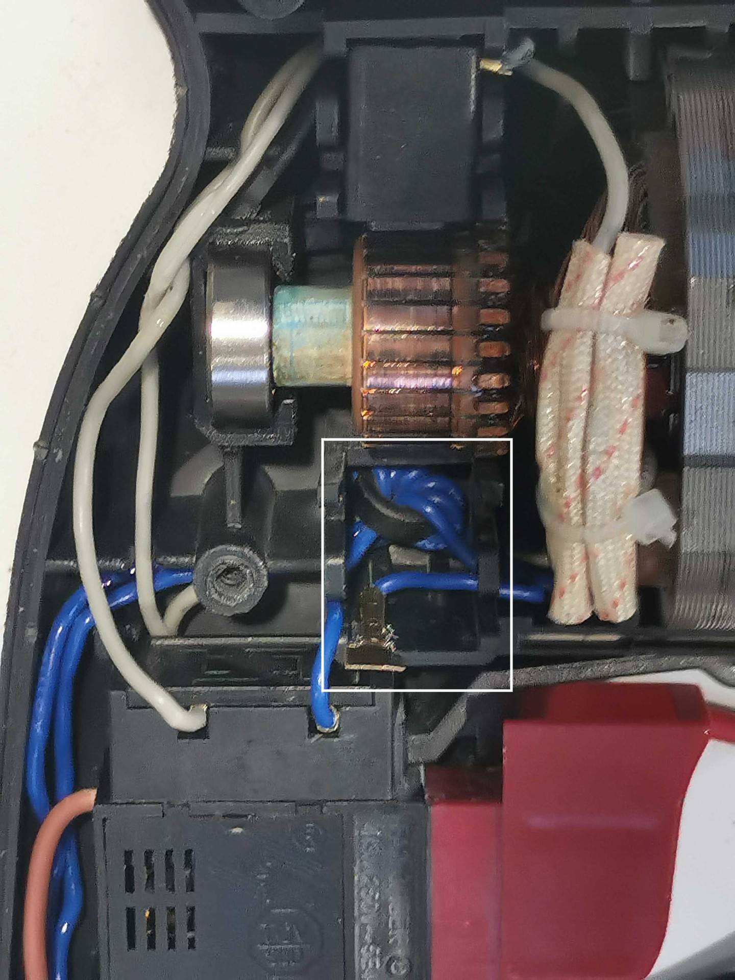

Si vous n'avez pas de moteur Brushless, vous avez un moteur à charbon. Un charbon de moteur électrique de perceuse (ou balai de moteur) est un connecteur chargé d'établir la continuité du courant électrique entre une pièce fixe et une pièce en rotation. Il est souvent équipé d'un ressort qui sert à plaquer la surface de contact du charbon sur le collecteur du rotor.
Pour tester vos charbons, il faut déconnecter le moteur et isoler les charbons (qui sont parfois intégrés à l'intérieur du moteur)
5 Examinez le moteur à charbons

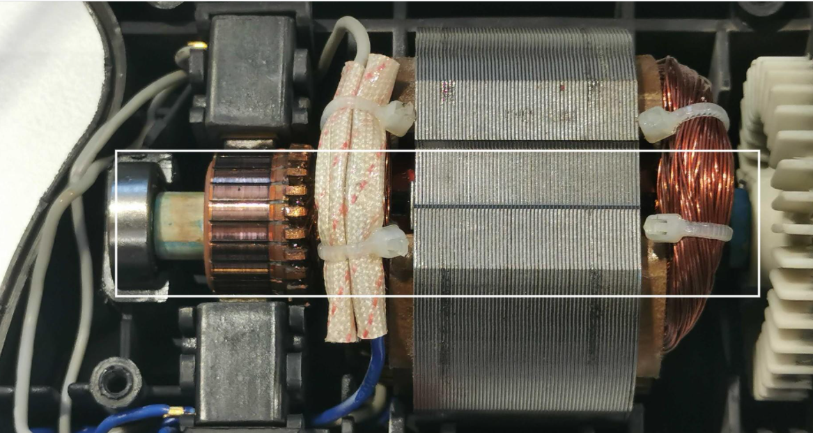

Si votre perceuse ne fonctionne toujours pas, le problème vient donc de l'induit. Elle se trouve à l'intérieur de la perceuse, à côté des charbons moteur.
Cette pièce est difficile à retirer, vous avez donc deux possibilités :
6 Inspectez l'état de l'induit
