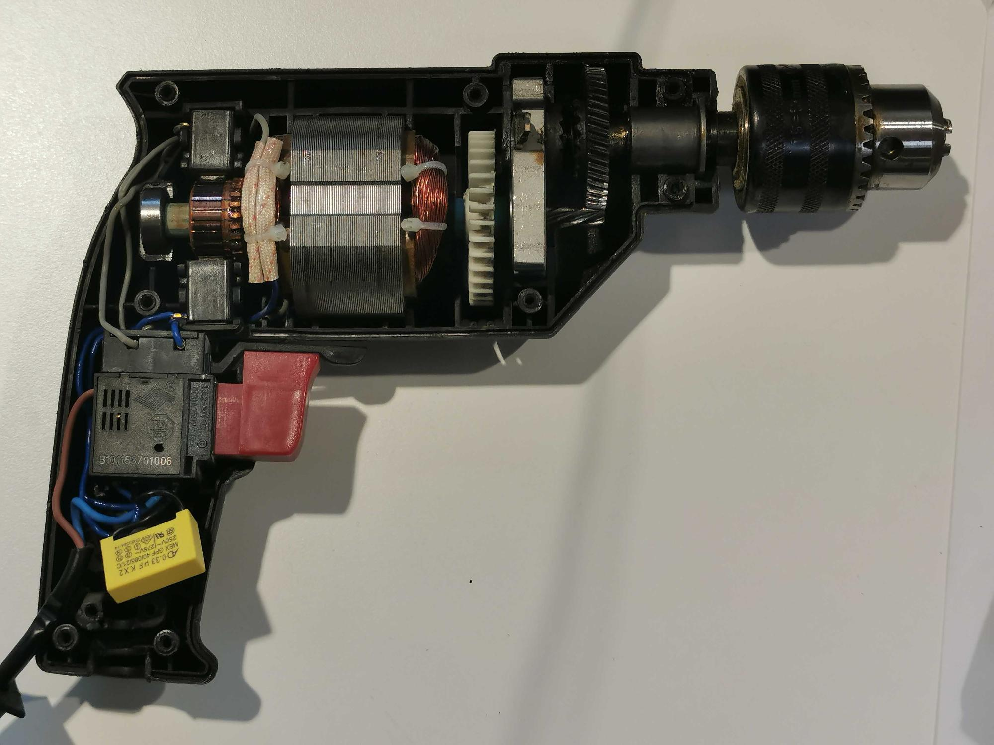

1 Testez le câble d'alimentation de la perceuse

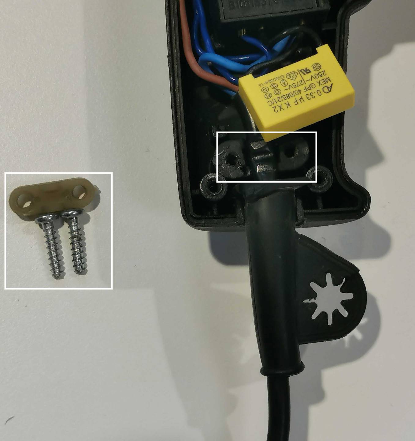

Observez votre câble, parcourez-le dans la longueur et vérifiez s’il y a des trous ou autres défauts dessus. Regardez si la prise du câble d'alimentation est brûlée. Si votre cordon n'a aucun défaut apparent de l'extérieur, il faudra démonter la perceuse pour vérifier s’il y a de la tension et si le cordon n'est pas coupé.
  • Démontez la première face de la perceuse en retirant toutes les vis qui maintiennent le capot.
  • Dévissez ensuite la zone de blocage du cordon d'alimentation pour pouvoir le dégager complètement de la perceuse.

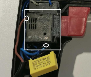

  • Débranchez les connecteurs du cordon reliés à l'interrupteur à l'aide d'un tournevis. Selon les perceuses, il faudra dévisser le bloc de l'interrupteur pour pouvoir retirer les fils d'alimentation.

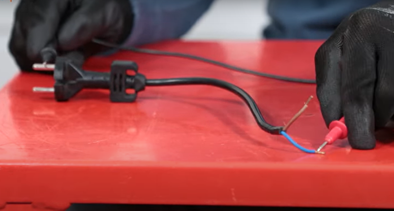

Pour tester le cordon au multimètre, vous pouvez effectuer un test de continuité :
  • Réglez votre multimètre sur le mode continuité, ou la plus petite valeur des ohms.
  • Mettez une des pointes de votre multimètre sur la partie dénudée du câble bleu de votre alimentation, et l'autre pointe du multimètre sur une des pointes métalliques de la prise de l'appareil. Si rien ne s'affiche sur le multimètre, essayez de déplacer l'électrode sur l'autre pointe métallique de la prise.
  • Faites le même test en mettant une des pointes du multimètre sur la partie dénudée du câble marron et l'autre sur la deuxième pointe métallique de la prise.
  • Dans les deux cas vous devriez avoir une valeur qui s'affiche, si vous avez 1 ou OL le câble est défectueux

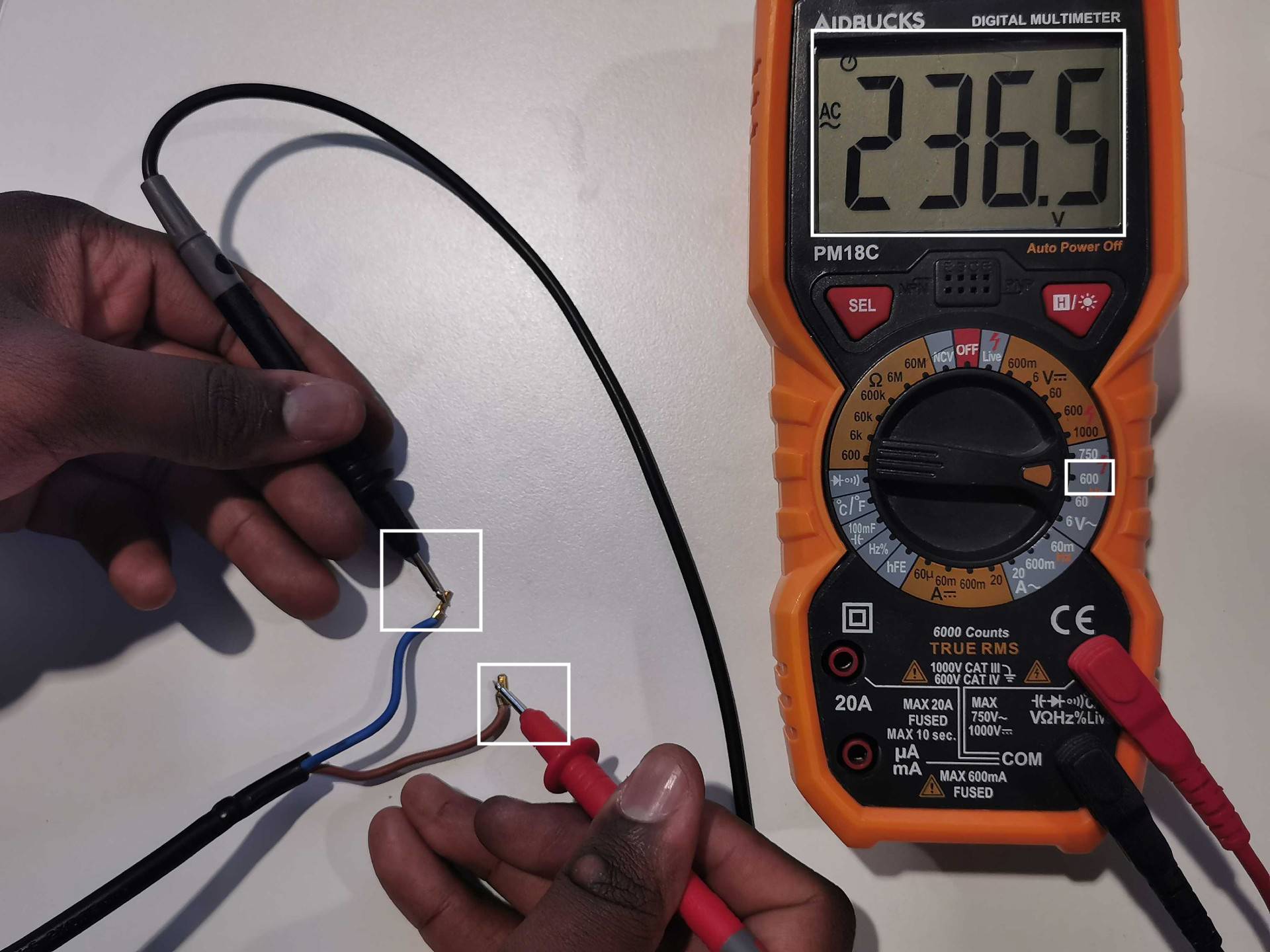

Enfin, vous pouvez aussi effectuer un test sous tension :
  • Branchez votre cordon à une prise. Attention: la prise étant alimentée en électricité, ne touchez jamais l'extrémité dénudée des deux fils d'alimentation avec les doigts : vous risquez de recevoir un coup de jus .
  • Réglez votre multimètre sur 600 volts car votre cordon va délivrer une tension d'environ 230 Volts.
  • Placez l'une des pointes du multimètre sur le bout de l'un des fils d'alimentation et l'autre pointe sur le deuxième fils dégagé, en même temps.
Le multimètre doit afficher une valeur d'environ 230 Volts. S'il n'affiche aucune valeur, la continuité des fils est mauvaise : un des fils est coupé.

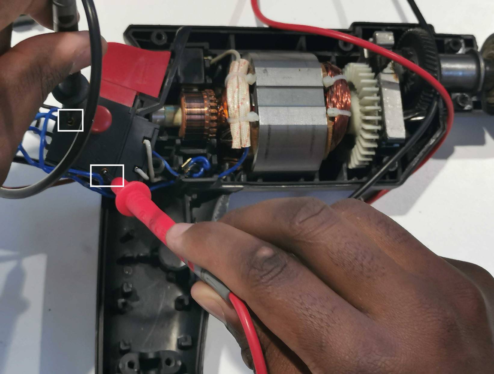

2 Testez l'interrupteur de la perceuse filaire

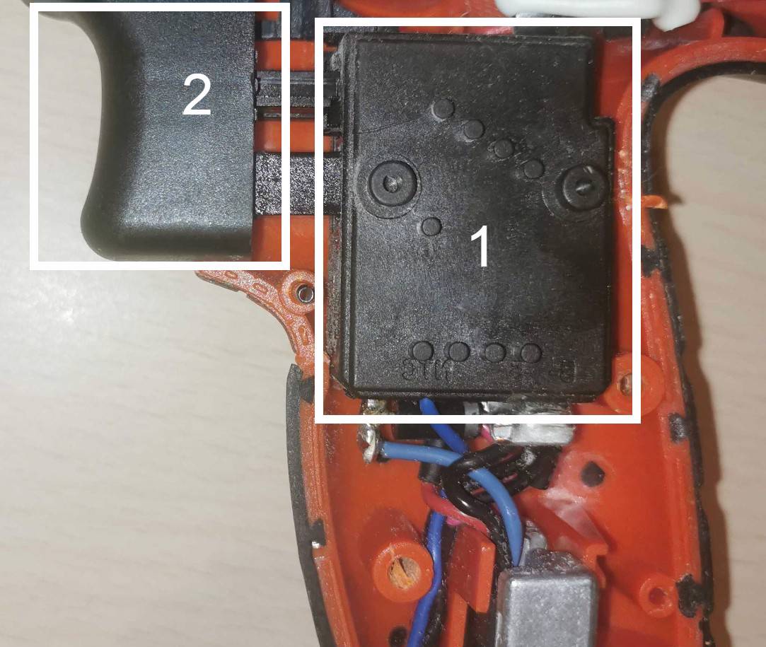

Le problème peut venir de l'interrupteur qui est situé juste au-dessus des fils d'alimentation. C'est un bloc noir qui est directement relié par des fils à l'alimentation et au moteur.
  • Regardez si le bloc de l'interrupteur (1 sur la photo) a des fissures ou des marques de brûlures.
  • Appuyez sur la gâchette (2 sur la photo) et observez s’il y a un blocage lorsque vous pressez. Si vous avez une perceuse avec un moteur à charbons, ils risquent de sauter des ressorts lors du test.
Pour effectuer un test au multimètre entre les fils de l'entrée et de sortie de l'interrupteur :
  • Rebranchez la perceuse : faites attention à ne pas toucher des parties métalliques avec vos doigts.
  • Réglez votre multimètre sur 600 volts alternatifs.
  • Placez l'une des pointes du multimètre sur un des fils en sortie de l'interrupteur et l'autre pointe sur le fil à l'entrée.
  • Observez la tension indiquée par le multimètre : le chiffre affiché doit être proche de 230 Volts. Si le multimètre affiche une valeur inférieure, alors il faut changer l'interrupteur.

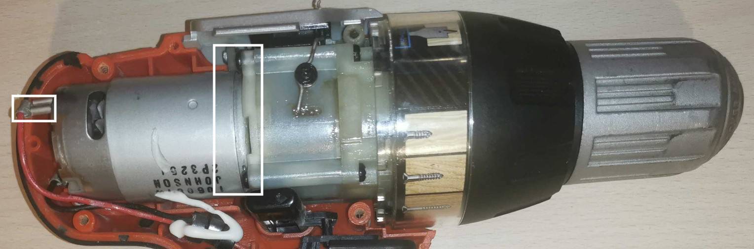

3 Vérifiez le moteur de la perceuse
Comment changer le moteur d'une perceuse sans fil
Le moteur peut être la raison du mauvais fonctionnement de la perceuse. Il se trouve sur la partie haute de la perceuse et ressemble à un cylindre métallique.
  • Pour vérifier l'état du moteur, il faudra le déconnecter du mandrin et de l'interrupteur (les zones entourées sur la photo). Regardez si le moteur est sale ou s’il y a des résidus noirs dessus.
  • Nettoyez-le avec un chiffon sec en surface et utilisez un coton-tige pour les éléments à l'intérieur.
  • Testez le moteur en le reconnectant et en remontant la perceuse. S'il ne fonctionne toujours pas, changez-le.

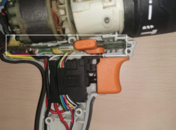

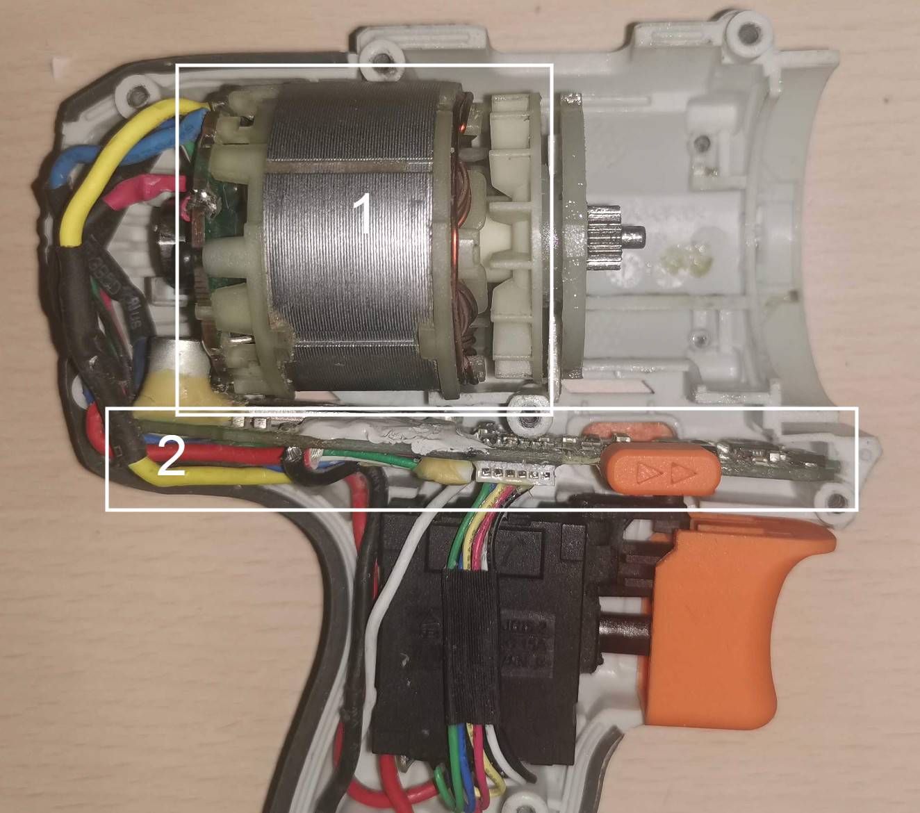

6 Contrôlez l'état de la carte électronique
Cette vérification ne concerne que les perceuses qui ont un moteur "brushless" : c'est un moteur qui fonctionne sans charbon. Il y a une carte électronique intégrée à l'intérieur  (en 2 sur l'image) et elle est directement liée au moteur (en 1)
  • Démontez la perceuse en retirant toutes les vis que vous voyez ainsi que le capot latéral.
  • Retirez doucement la carte électronique et vérifiez si elle a des points de chaud, c’est-à-dire des taches noires, synonymes de brûlures.
  • Si elle est en mauvais état, changez-la.
