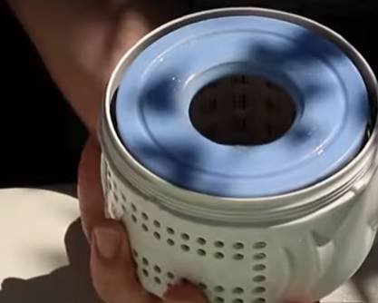

Comment nettoyer ou changer le filtre d'un spa gonflable INTEX
Le filtre permet de laver les impuretés du spa, hors, s'il est défaillant, l'eau peut se polluer à cause du manque de filtration. Il se trouve à l'intérieur du spa.
Il contient de plis très fins pour permettre une meilleure filtration. S'il est sale, nettoyez-le sous un jet d'eau. S'il est trop abîmé, alors il faudra le remplacer.
1 Vérifiez le filtre du spa

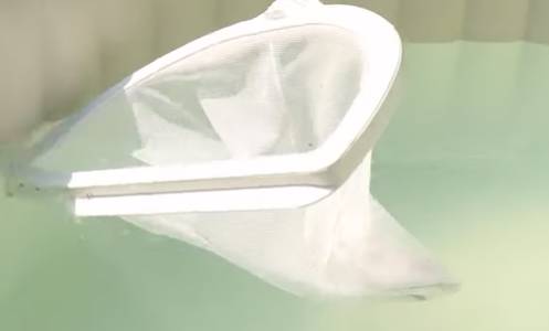

L'eau peut se contaminer et provoquer de la mousse en surface si des produits sont déposés à l'intérieur du spa. La crème solaire, le fond de teint ou autre substance peuvent provoquer cette écume. Afin d'éviter cela, lavez-vous avant de rentrer dans le spa.
Veillez à ce que le spa soit également bien placé, car les particules des arbres ou des plantes peuvent se déposer dans le spa. Les buses peuvent aspirer ces particules végétales et s'obstruer.
2 Contrôlez les produits
Une des solutions les plus efficaces pour enlever l'écume et la mousse du spa est d'utiliser du produit anti-mousse. Il est aussi préférable de nettoyer la canalisation du spa pour la purifier de tous dépôts de l'appareil.
Si le problème persiste et que l'eau du spa devient trouble, alors il faudra vider un peu de l'eau du spa pour y mettre du chlore ou du brome. C'est un traitement choc qui permettra de nettoyer entièrement l'eau.
3 Utilisez du produit anti-mousse
