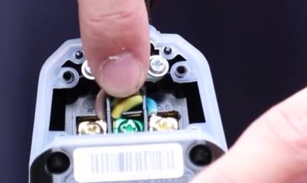

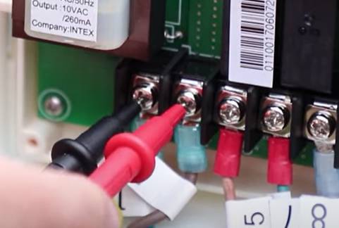

1 Testez l'alimentation
Pour tester l'alimentation du spa, il faudra d'abord démonter le boîtier de la pompe.
Il est possible que le problème vienne également de l'interrupteur. Vérifiez dans un premier temps s'il n'est pas coincé entre la touche ON/OFF.
Si la touche semble ne plus marcher, alors il faudra changer l'interrupteur. Sinon, c'est le transformateur qui est en faute et il faudra changer cette pièce.
