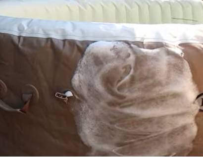

Voir nos solutions de réparationsSi vous pensez avoir une fuite sur votre spa Intex, examinez l'intérieur. Il suffit de le toucher avec les mains, de ne rien utiliser de coupant et de voir si des bulles d'air apparaissent à la surface.
Pour voir si la fuite vient de l'extérieur, il faudra utiliser un seau avec un produit moussant. Cela permettra de repérer la fuite, car une bulle d'air se formera là où il y a un échappement d'air.
1 Repérez la fuite

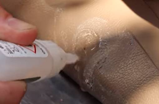

Si vous voyez d'où provient la fuite, il faut y mettre une rustine. En général, le spa est vendu avec des bandelettes de rustine dont la matière est la même que celle du spa et pour qu'il soit simple de remplacer une partie abîmée.
Appliquez la colle autour de l'orifice puis collez la rustine.
2 Réparez la fuite

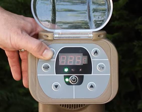

Après avoir vérifié que la rustine était bien en place, il faudra regonfler votre appareil pour vérifier si la fuite est réparée. Si vous constatez toujours une fuite dans le spa, vous devrez refaire la rustine ou vérifier si la fuite ne vient pas d'ailleurs.
3 Regonflez et testez le spa
