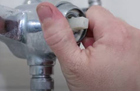

Voir nos solutions de réparationsRetirez le petit cache-vis situé en dessous de la poignée de douche, puis utilisez une clé Allen pour enlever la poignée.
Il faudra ensuite enlever la bague de la cartouche à la main. Par contre, il sera nécessaire d'utiliser une pince multiprise ou une clé à molette pour saisir la cartouche et l'enlever de son logement.
1 Démontez le mitigeur

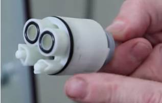

Une fois la cartouche retirée, regardez si la pièce n'est pas encrassée ou n'a pas de dépôt de calcaire. La cartouche possède deux entrées, une pour l'eau chaude et l'autre pour l'eau froide, ce sont les disques à l'intérieur qui feront le mélange.
Si les joints toriques qui entourent les deux entrées sont abîmés, alors il faudra les remplacer, sinon remplacez la cartouche entièrement.
Comment changer la cartouche d'un mitigeur de douche ?
TUTO3 Contrôlez la cartouche
