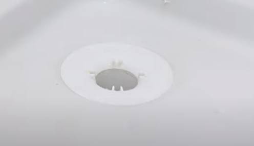

Voir nos solutions de réparationsLe siphon permet d'empêcher que les résidus ne stagnent dans les canalisations. C'est pourquoi il est important de vérifier s'il est encrassé, car c'est le premier élément qui empêchera l'évacuation de l'eau s'il est trop entartré.
Après avoir enlevé le bouchon, retirez le siphon qui se trouve à l'intérieur et regardez son état. S'il est sale, nettoyez-le.
1 Vérifiez le syphon
Après avoir retiré le siphon, il faut examiner l'orifice qui contient tous les résidus accumulés. Il existe des produits spéciaux pour déboucher l'orifice et permettre un écoulement normal de l'eau.
Vérifiez à la main que rien n'obstrue l'orifice puis nettoyez avec un produit débouchant pour nettoyer en profondeur les canalisations.

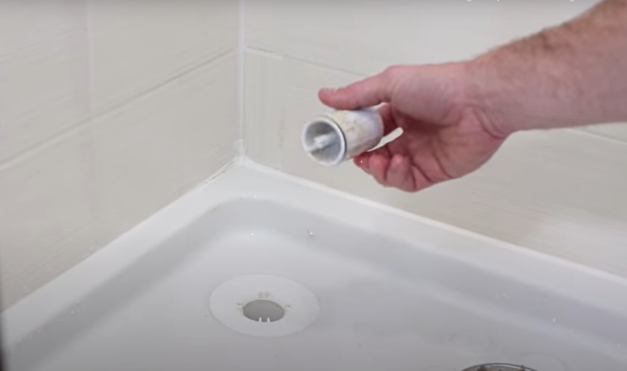

2 Regardez à l'intérieur du siphon
