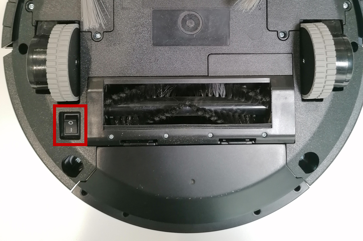

L’interrupteur permet de mettre sous tension votre aspirateur robot. S'il est défectueux, alors il se peut que votre appareil refuse de s'allumer. Pour le tester avec un multimètre :
Une fois que vous avez accès à l'interrupteur :
Observez votre multimètre : vous devriez avoir une valeur proche de 0. Si votre multimètre affiche "1" ou OL, c'est que le courant ne passe pas et que votre interrupteur ne fonctionne pas.

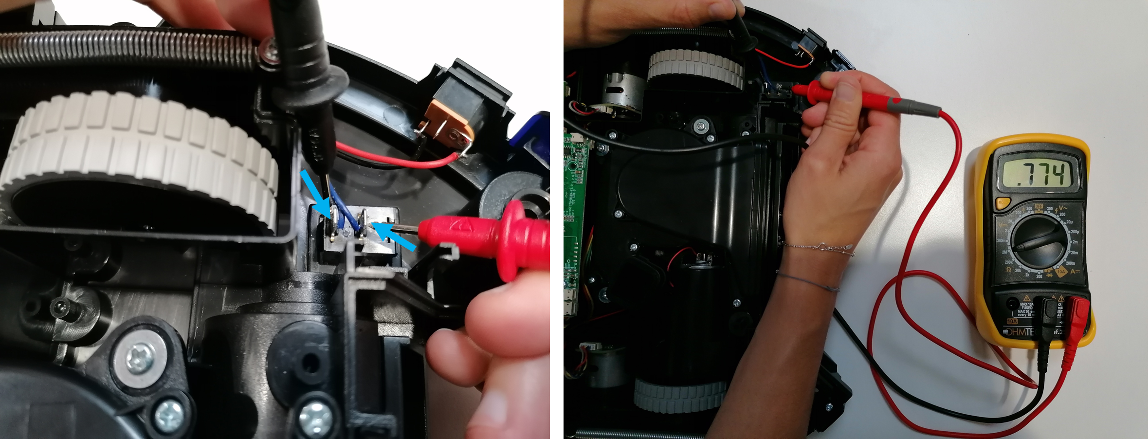

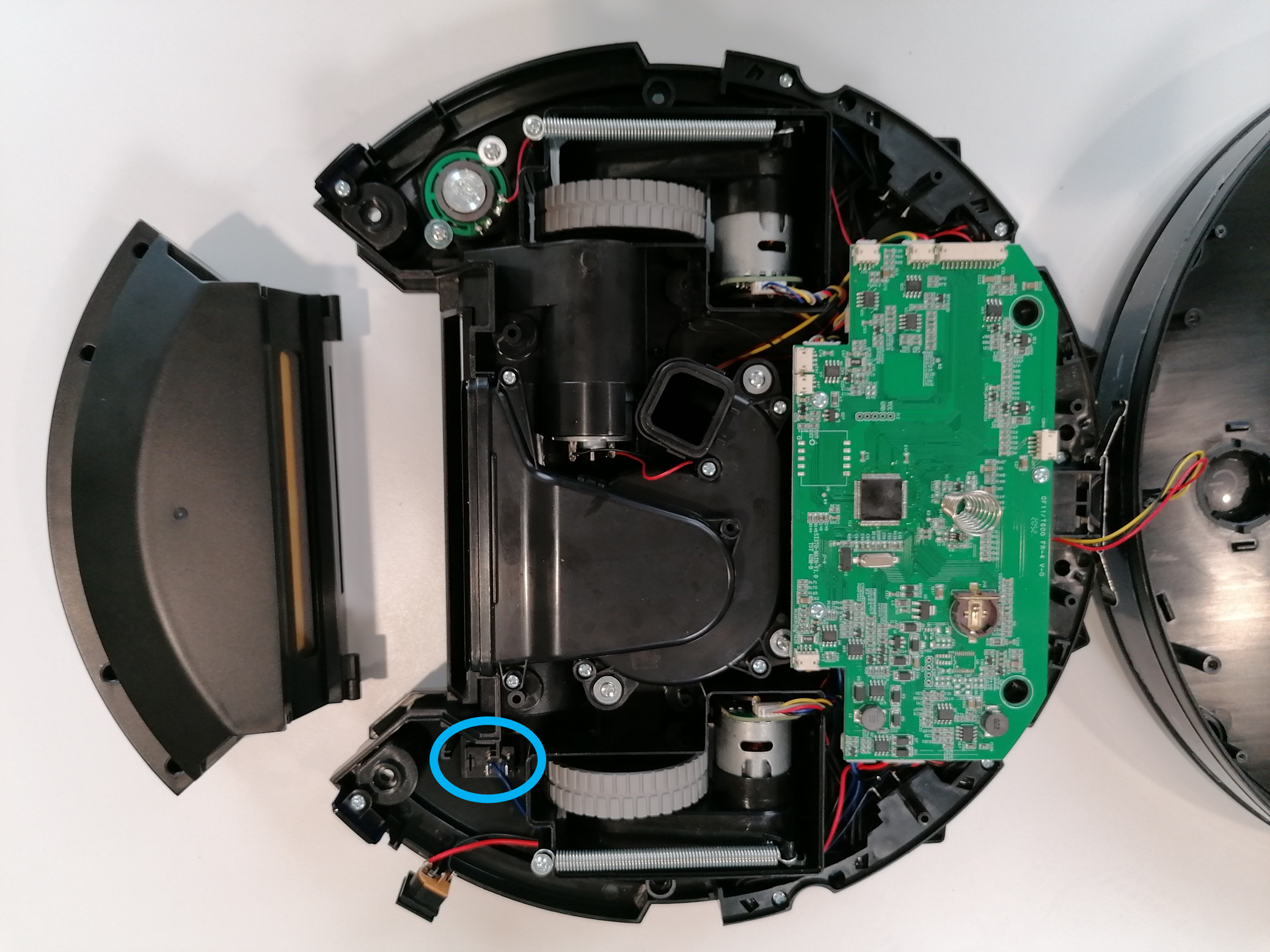

Au fil du temps, la batterie de votre appareil peut perdre en efficacité jusqu'à ne plus bien fonctionner du tout. Il est probable que la cause de votre panne soit due à une batterie défectueuse ou usée. Pour tester la batterie avec un multimètre :
Vous devriez observer sur votre multimètre une valeur égale ou supérieure à celle de la valeur votre batterie. Si votre multimètre affiche une valeur inférieure, c'est que votre batterie est défectueuse et qu'il faut la changer.

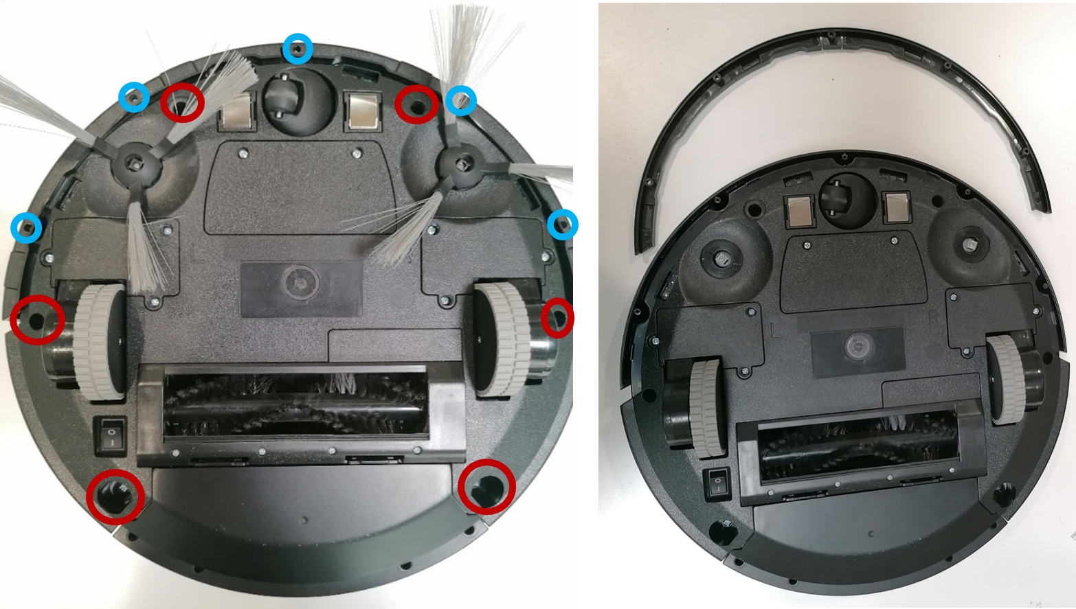

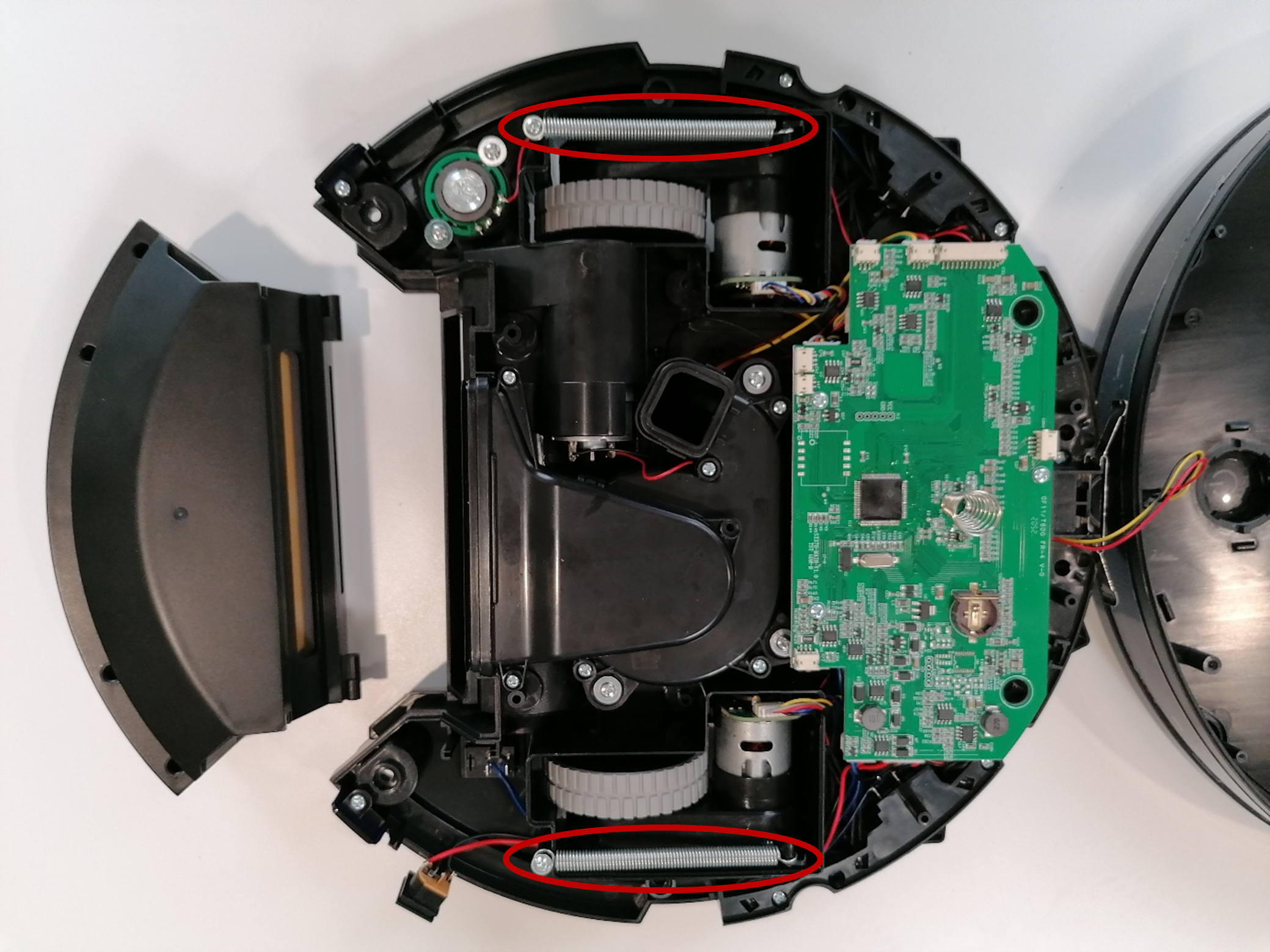

Pour vérifier l'état global de votre carte électronique, vous allez devoir ouvrir l'appareil (si ce n'est pas déjà fait.
Une fois que votre appareil est ouvert, vous allez devoir vérifier que votre carte électronique n'est pas brûlée. Si elle comporte des traces de brûlure ou si elle est coupée, alors il faut la changer.
