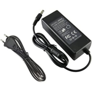

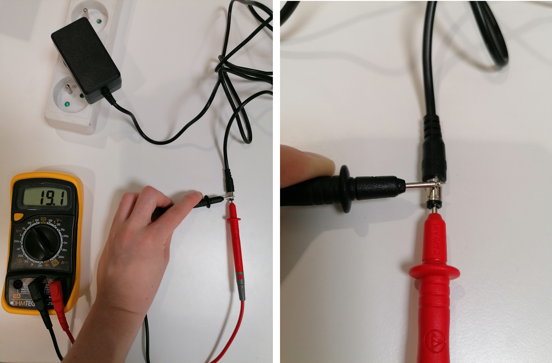

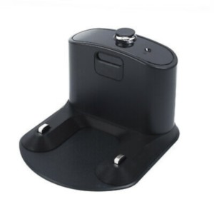

Il est possible que la filerie du cordon d'alimentation soit défectueuse : si le courant n'est pas acheminé jusqu'à la station, l'aspirateur robot ne peut pas être chargé. Pour tester le chargeur à l'aide d'un multimètre :
Vous devriez avoir une valeur proche de 0 ou entendre un son aigu. Si votre multimètre affiche "1" ou OL, c'est que le courant ne passe pas et que votre chargeur ne fonctionne pas.
3 Vérifiez le chargeur d'alimentation

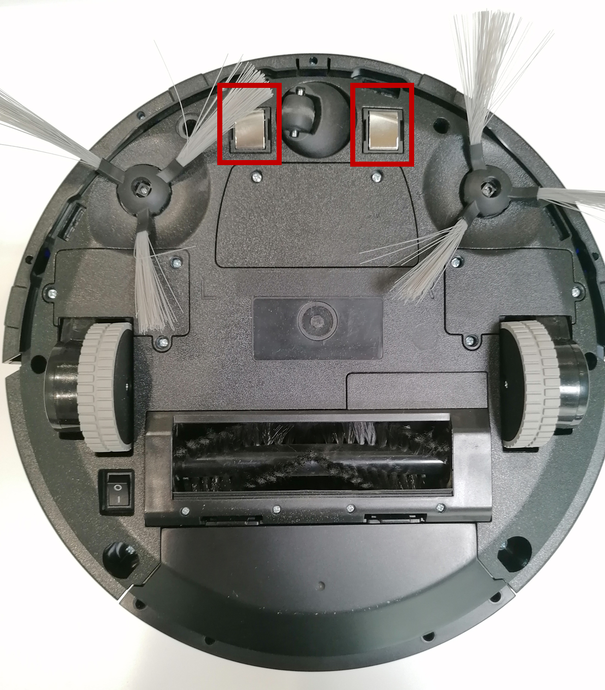

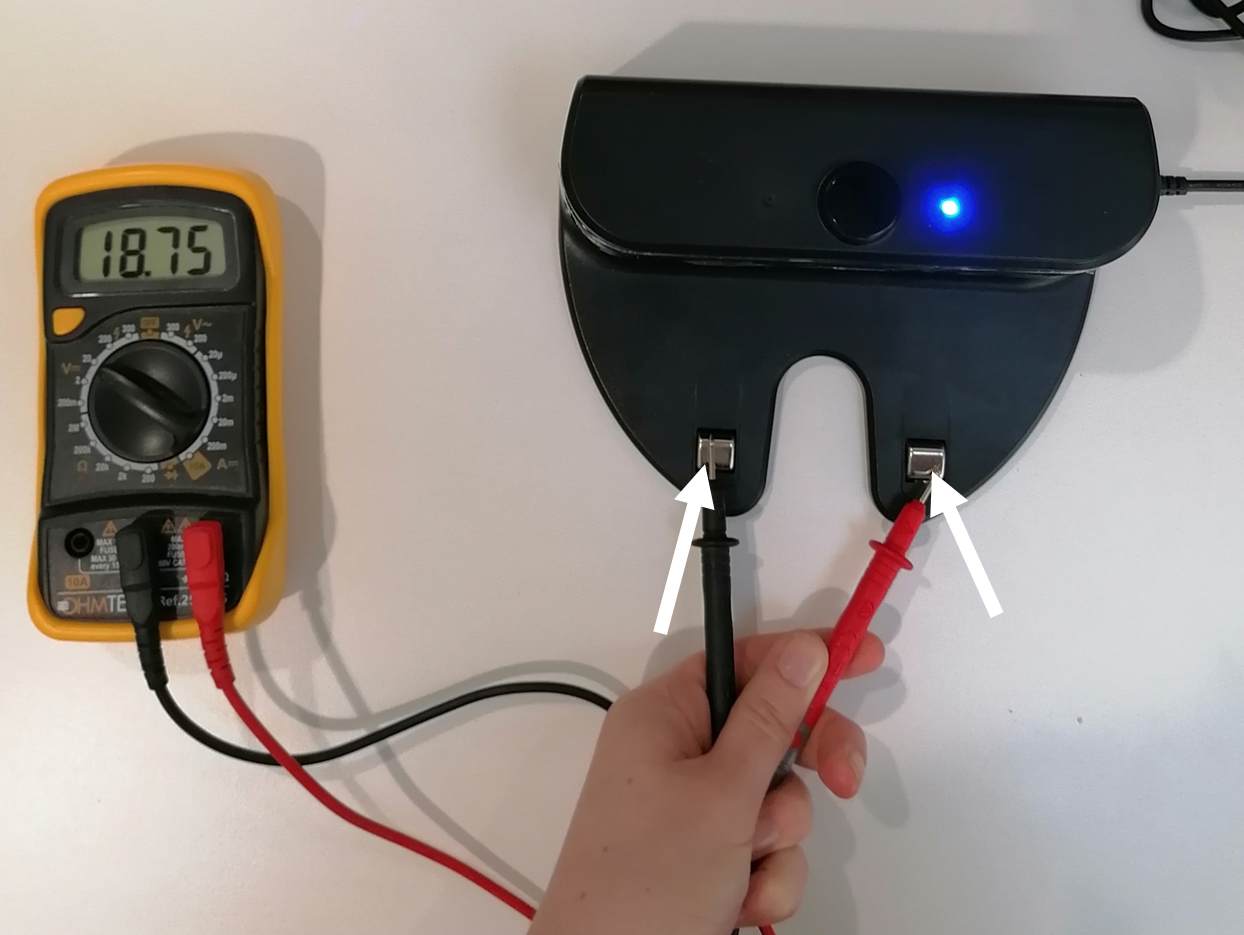

Si votre aspirateur robot ne charge pas alors que votre cordon d'alimentation est bon, il est possible que ce soit les contacts de charge sur la station de charge qui sont à l'origine de la panne. Le problème peut venir des branchements de ceux-ci ou au niveau des contacts de charge en eux-mêmes.
Si vous disposez d'un câble qui permet de charger votre appareil sans la station, branchez-le au robot. Si la charge se fait, alors c'est votre station de charge qui est défectueuse. Sinon, vous allez ici devoir effectuer un autre test au multimètre, cette fois-ci sur les contacts de la station de charge.
Observez votre multimètre : vous devriez avoir une valeur proche de 0 ou entendre un son aigu. Si votre multimètre affiche "1" ou OL, c'est que le courant ne passe pas et que vos connecteurs ne fonctionnent pas.
4 Testez les contacts de charge

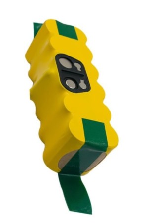

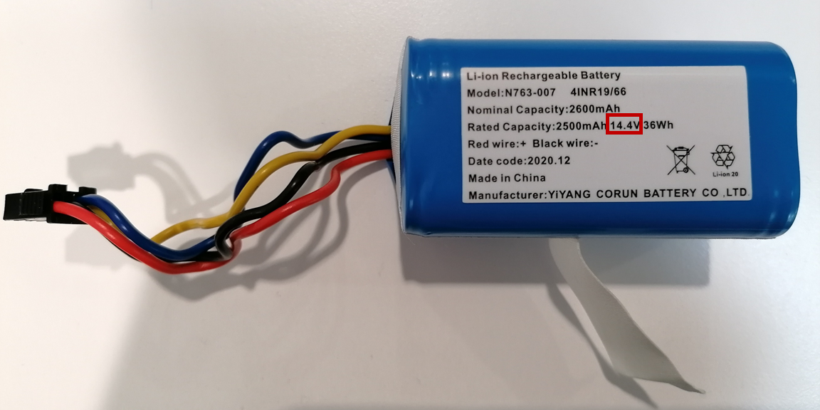

Au fil du temps, la batterie de votre appareil peut perdre en efficacité jusqu'à ne plus bien fonctionner du tout. Il est probable que la cause de votre panne soit due à une batterie défectueuse ou usée. Pour tester la batterie avec un multimètre :
Vous devriez observer sur votre multimètre une valeur égale ou supérieure à celle de la valeur votre batterie. Si votre multimètre affiche une valeur inférieure, c'est que votre batterie est défectueuse et qu'il faut la changer.
Comment tester et changer la batterie d'un aspirateur robot ?

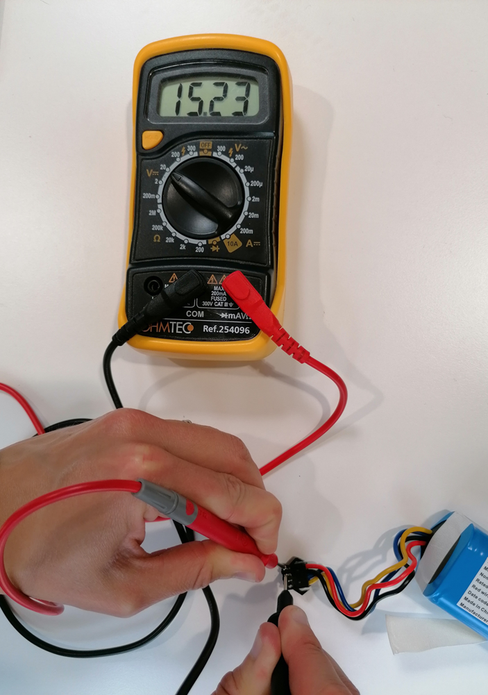

TUTO5 Testez la batterie de l'aspirateur robot
