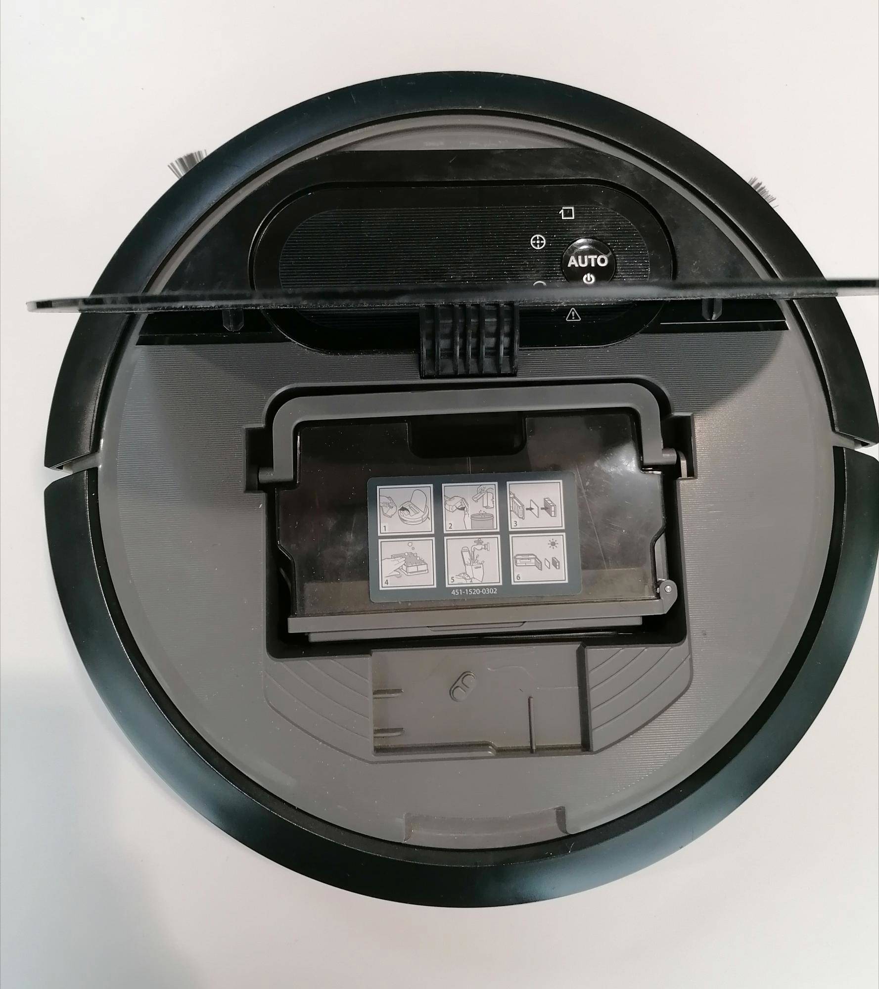

Pour fonctionner, votre appareil a besoin d'avoir son bac à poussière placé à l'intérieur. Dans le cas contraire, il peut s'arrêter au bout de quelques secondes ou même ne pas avancer du tout.
Sur certains aspirateurs, le bac à poussières peut se clipser, sur d'autres, il faut soulever la plaque du dessus du robot pour pouvoir l'insérer.
1 Vérifiez que le bac à poussière est dans l'appareil

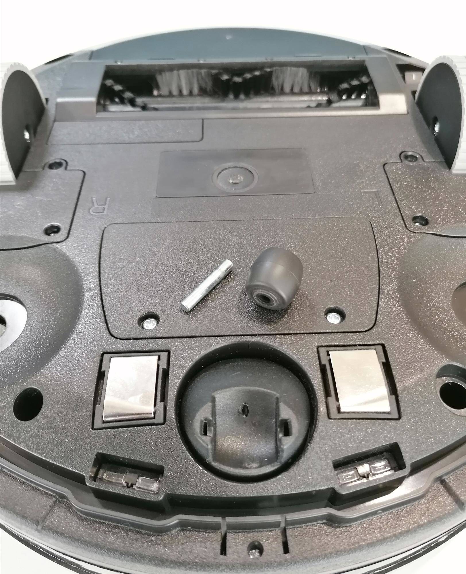

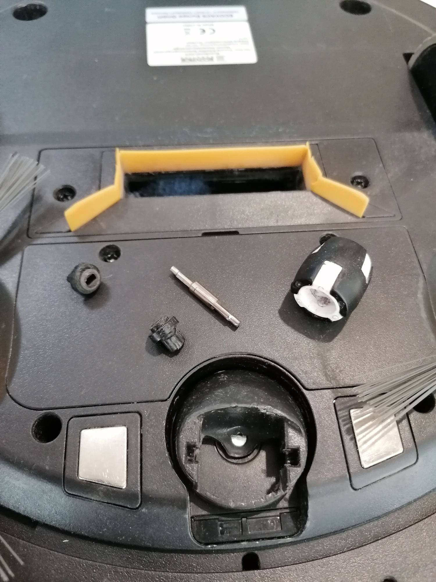

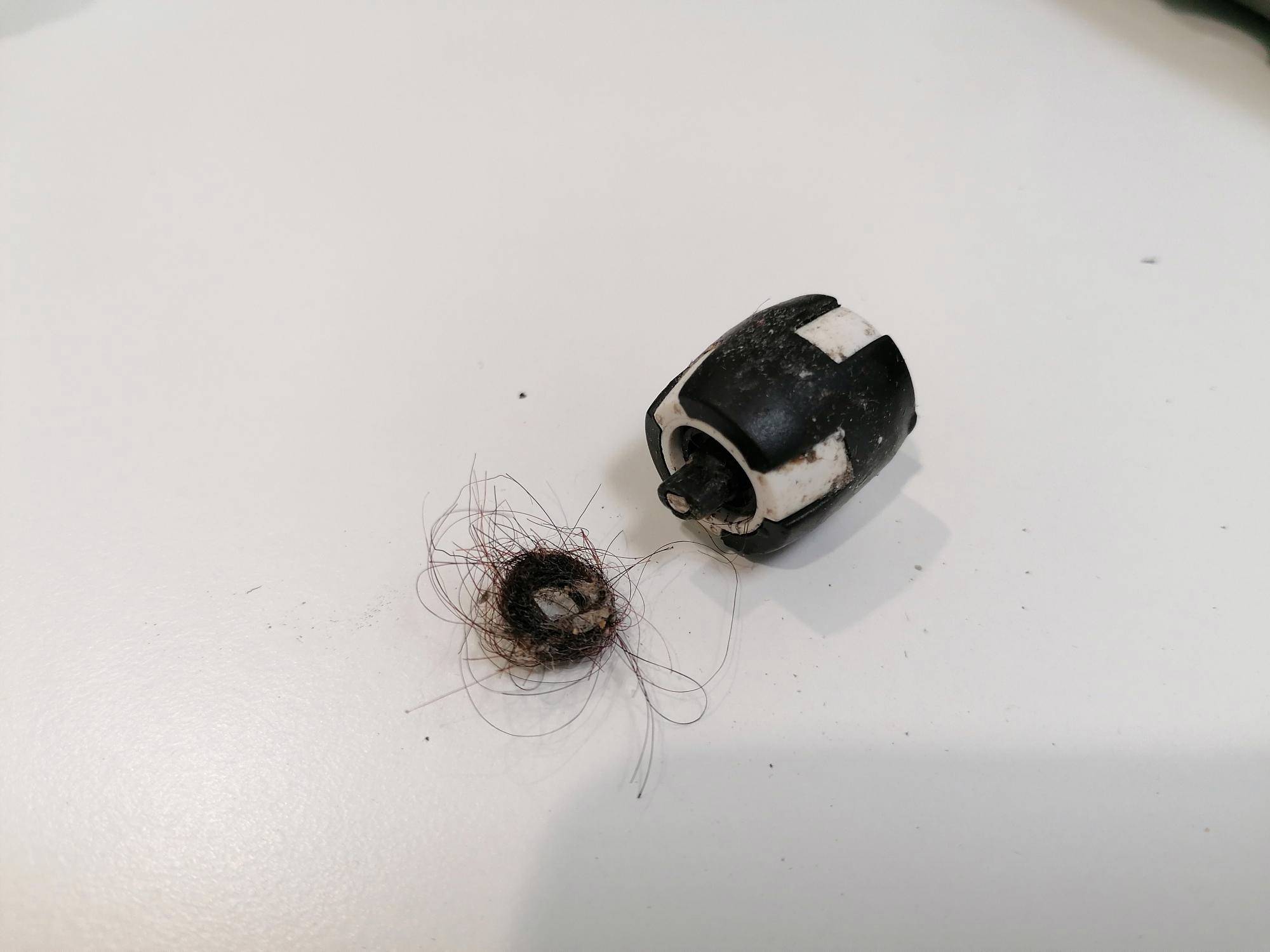

Il est possible que les roues de votre appareil soient gênées par des saletés comme des cheveux ou des poils d'animaux qui les empêchent d'avancer.
Dans certains cas, elle est seulement composée d'un axe et d'une roue. Dans d'autres, elle comporte en plus des pièces en plastique qui la maintiennent au support.
Comment changer la roue motorisée d'un aspirateur robot ?
TUTO3 Nettoyez les roues de l'aspirateur robot

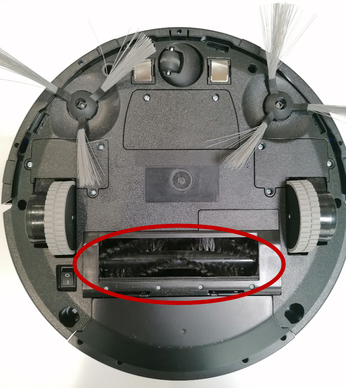

Nettoyer son aspirateur robot - Tuto entretien

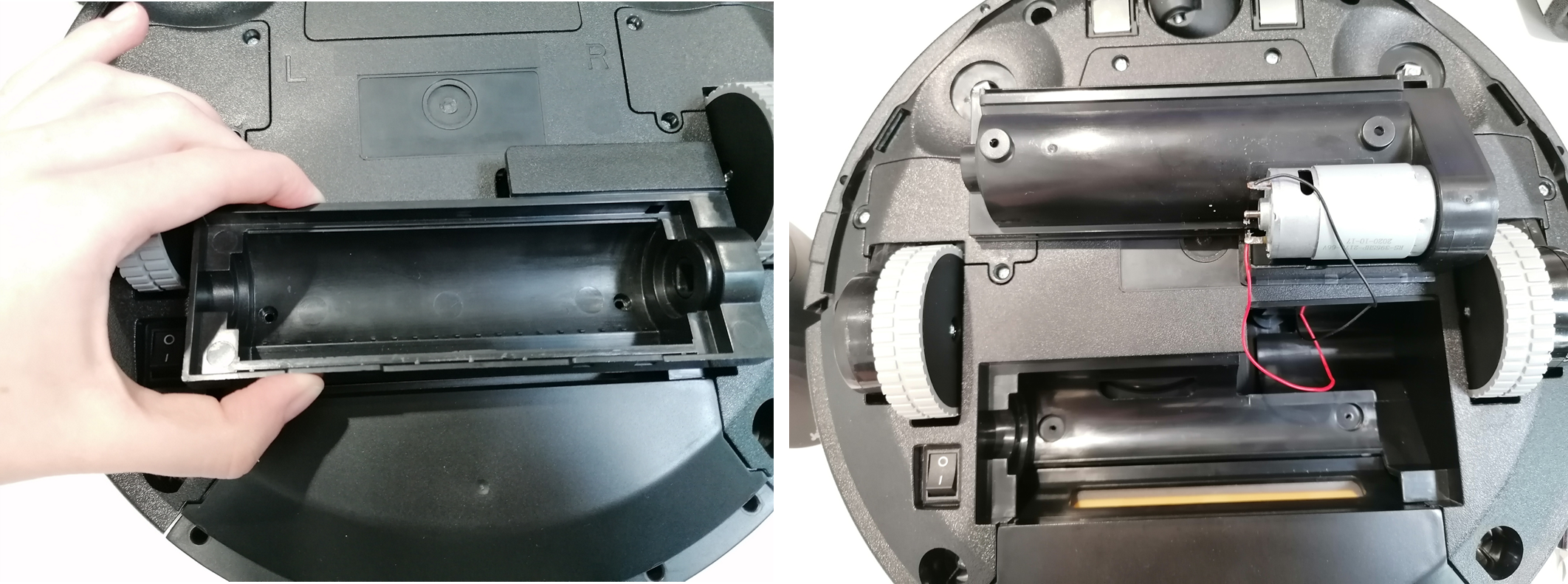

Si vous constatez que votre aspirateur robot a une aspiration faible ou nulle et qu'il s'arrête en cours de nettoyage, alors c'est probablement parce que sa voie d'aspiration est bloquée. Vous allez devoir effectuer l'entretien de votre appareil.
5 Nettoyez votre aspirateur robot

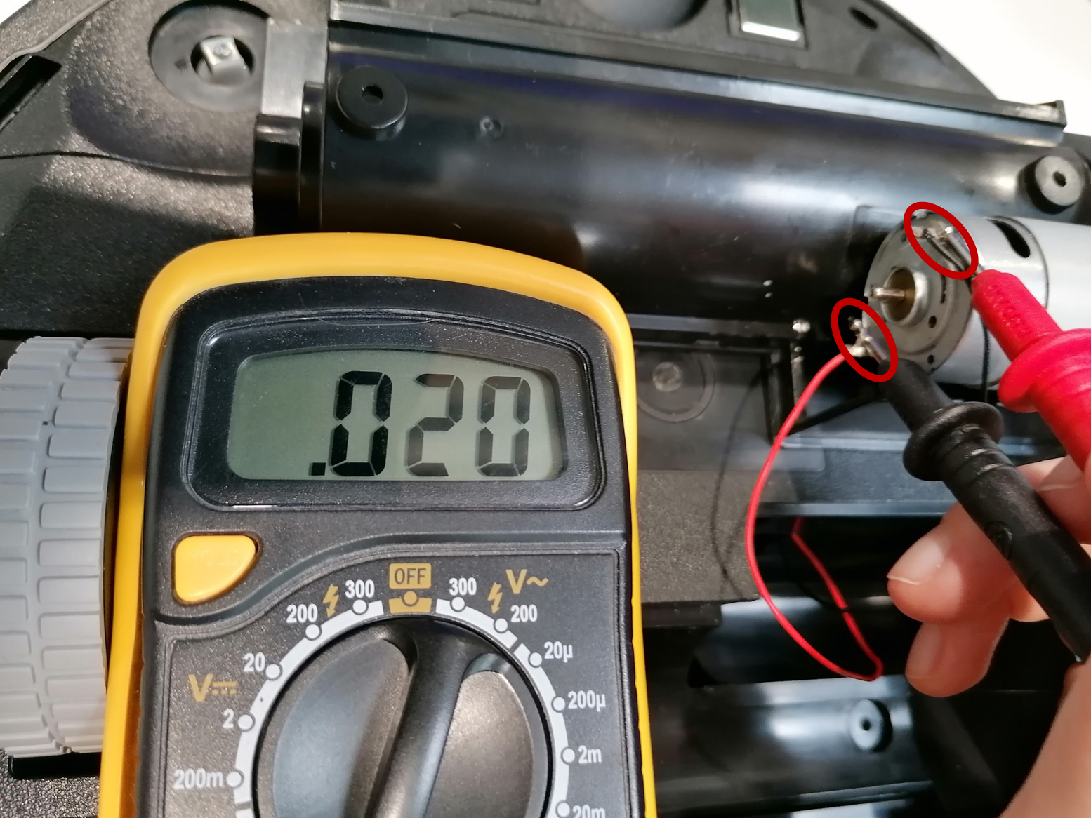

Le moteur d'aspiration est le composant qui contrôle l'aspiration de votre appareil et la rotation de la brosse centrale. S'il est défaillant, votre aspirateur robot n'aspirera pas voire pas du tout.
Pour accéder au moteur d'aspiration :
Ne retirez pas complètement le moteur, car il est relié à de la filerie qui risquerait de s'abîmer. Pour tester le moteur d'aspiration au multimètre :
6 Testez le moteur d'aspiration de l'aspirateur robot
