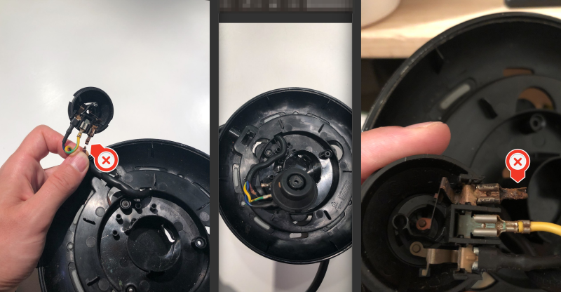

Si le socle de votre bouilloire contient des traces de brûlures, il peut être à l'origine de la panne,
Si c'est le cas, vous devrez changer votre socle.
3 Vérifiez l'état de la bouilloire

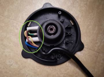

Le problème peut également venir du cordon d'alimentation qui provoque une fuite d'électricité.
S'il n'y aucun signal sonore ou aucune valeur sur le multimètre, alors le cordon est défectueux.
4 Vérifiez s'il y a une fuite d'électricité
