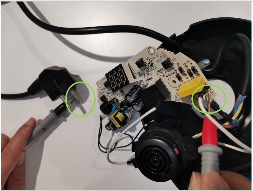

Contrôlez visuellement l'état du cordon. S'il est en bon état et n'a aucune anomalie visible, testez sa tension à l'aide du multimètre réglé sur le mode continuité.
Si votre multimètre affiche 1 ou OL, c'est que le courant ne passe pas et que votre cordon d'alimentation ne fonctionne pas.
3 Vérifiez le cordon d'alimentation

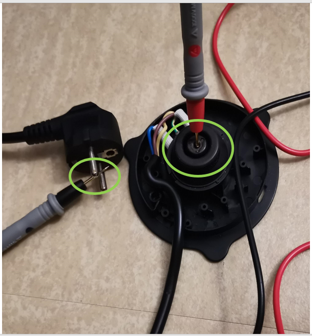

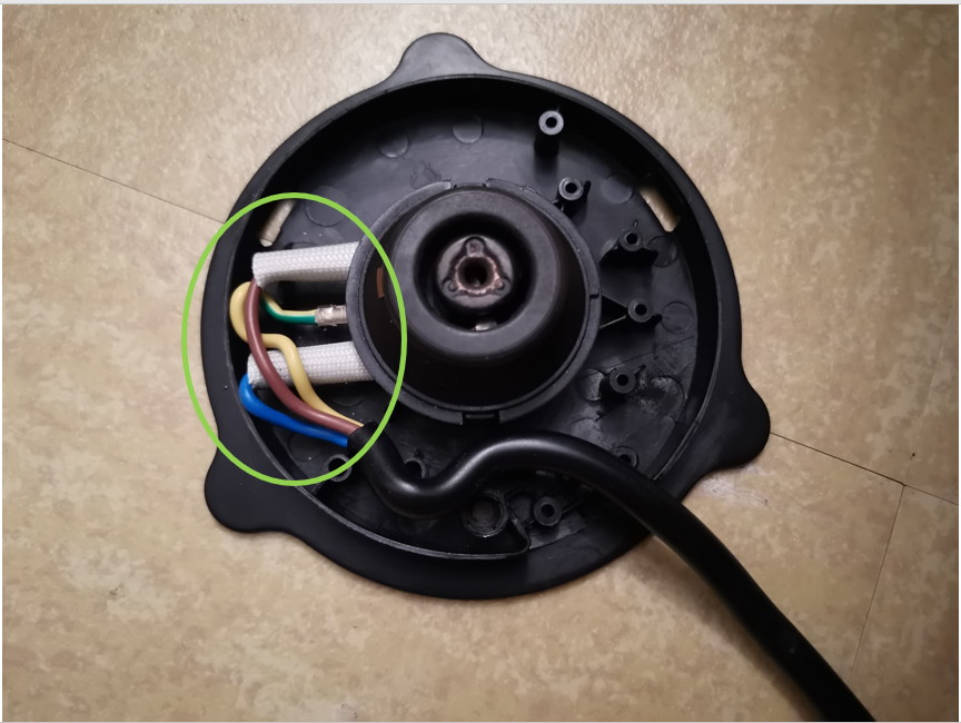

Si le socle ne fonctionne pas, la bouilloire ne pourra pas être alimentée en électricité. Réglez votre multimètre sur le mode continuité ou sur la plus petite valeur du mode ohmmètre.
4 Testez le socle

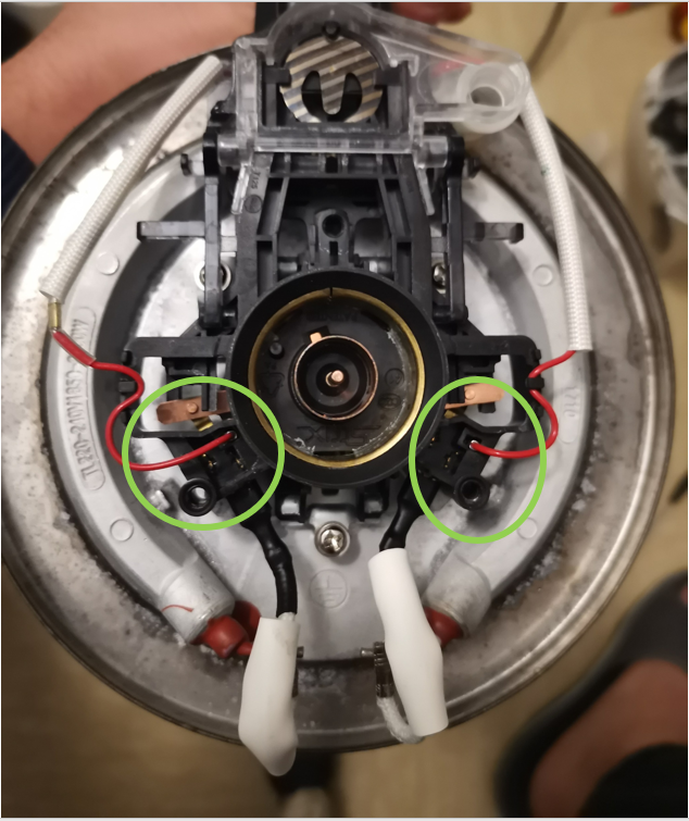

Un connecteur endommagé, débranché, ou qui contient des traces de brûlures peut être une cause de dysfonctionnement de la bouilloire. C'est la pièce de forme circulaire qui se trouve au centre du socle de votre bouilloire.
Si le connecteur est endommagé il faudra le changer.
5 Vérifiez le fonctionnement du connecteur

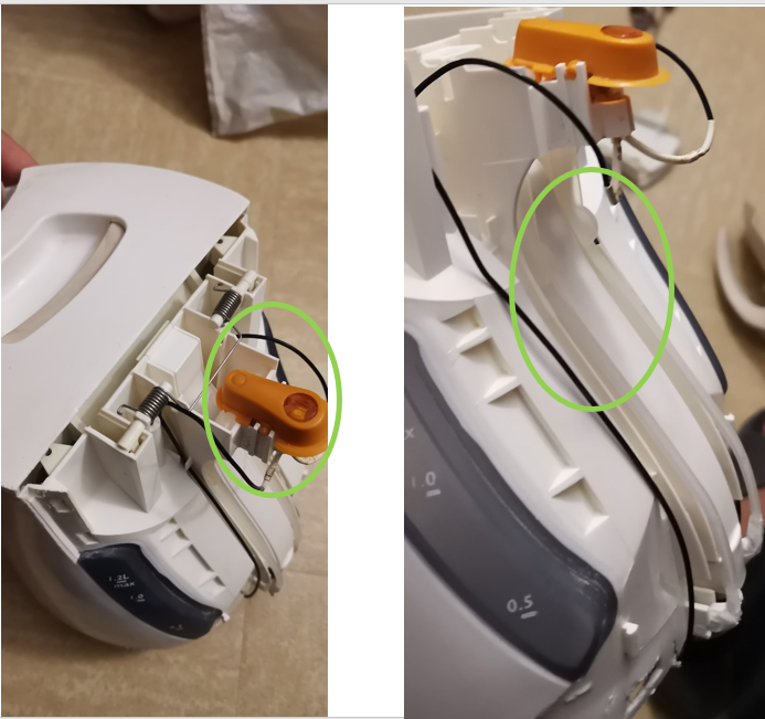

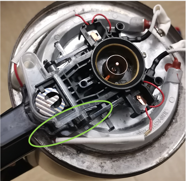

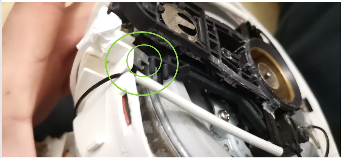

Un commutateur qui ne fonctionne pas ou qui est instable peut être une cause du dysfonctionnement de votre bouilloire. Pour accéder à cette pièce, démontez votre bouilloire, il peut être soit en haut ou en bas.
Changez votre commutateur s'il est abîmé.
6 Contrôlez le fonctionnement du bouton marche/arrêt

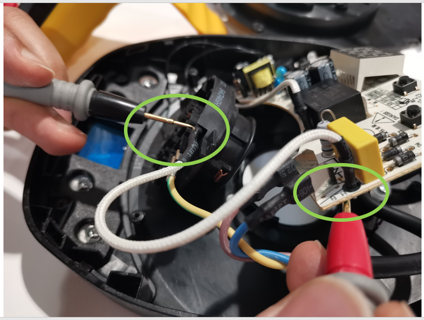

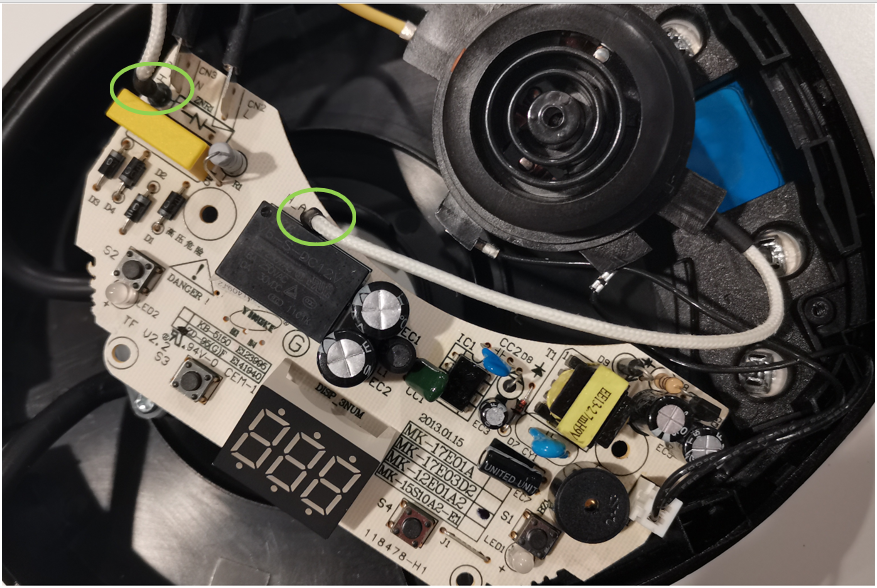

Certaines bouilloires disposent d'une carte électronique qui se situe à l'intérieur du socle. Si cette carte électronique est défaillante, la bouilloire ne pourra pas fonctionner.
7 Testez la carte électronique
