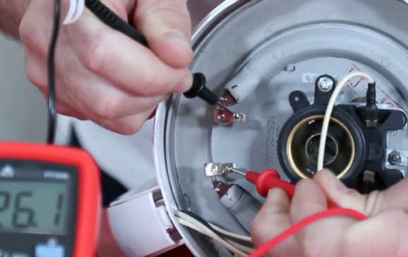

Comment tester et changer la résistance d'une bouilloire
Si la résistance de votre bouilloire ne fonctionne pas alors votre bouilloire ne pourra pas faire chauffer l'eau. La résistance est la pièce qui à la forme d'un fer à cheval à la base du socle.
7 Contrôlez la résistance
