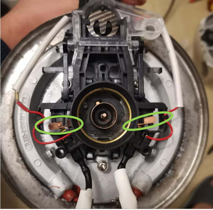

Le thermostat joue un rôle important dans la bouilloire, c'est ce qui permet d'arrêter le système lorsque l'eau aura atteint l'état d'ébullition.
Si votre multimètre affiche 1 ou OL, alors cela signifie que votre thermostat ne fonctionne pas.
1 Testez le thermostat de la bouilloire

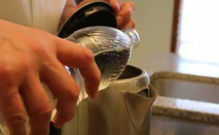

Comment détartrer, nettoyer et entretenir sa bouilloire avec du vinaigre
La bouilloire ne marche pas s'il est entartré, l'eau peut avoir un taux de calcaire élevé selon la région dans laquelle vous vous trouvez. Il est donc important de détartrer de temps en temps votre appareil.
2 Détartrez la bouilloire

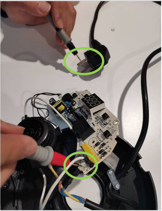

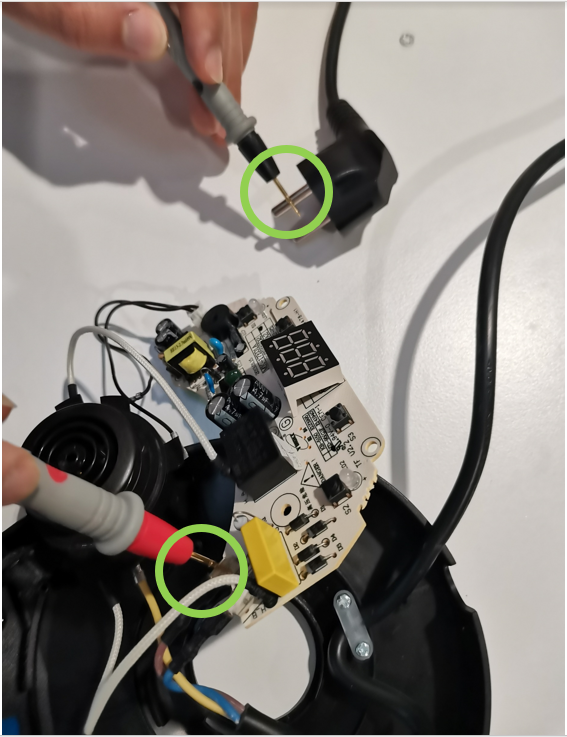

Le problème peut également venir du cordon d'alimentation qui provoque une fuite d'électricité.
S'il n'y aucun signal sonore ou aucune valeur sur le multimètre, alors le cordon est défectueux.
3 Vérifiez s'il y a une fuite d'électricité
