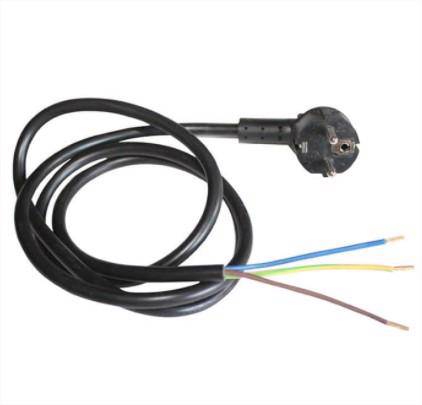

2 Testez le cordon d'alimentation
Comment réparer votre congélateur - Remplacer le câble d'alimentation ?
Démontez votre câble d'alimentation et testez la continuité des deux fils séparément. Pour cela, positionnez votre multimètre en mode ohmmètre sur 200 Ω.
  • Positionnez une pointe de votre multimètre au niveau de l'extrémité du câble d'alimentation et l'autre à l'autre extrémité.
  • Assurez-vous que les broches du multimètre sont en contact avec une partie métallique.
  • Si aucune valeur ne s'affiche, alors il faudra changer le câble défectueux.

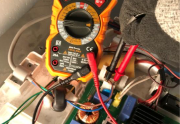

3 Vérifiez la tension
Vérifiez à présent si la carte électronique est bien alimentée en tension, elle peut être située dans le bandeau de commande ou au-dessus.
  • Sélectionnez la fonction voltmètre en courant alternatif de votre multimètre et réglez-le sur 600 ohms.
  • Repérez où arrive le courant : c'est généralement un fil bleu et un fil marron.
  • Insérez vos pointes de touche directement dans le connecteur, sur la carte électronique avec l'appareil allumé.
  • Si la tension arrive, il faudra changer la carte, mais si la tension n'arrive pas, alors c'est le câble d'alimentation qu'il faut changer.
