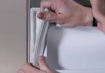

Un congélateur qui ne se ferme pas hermétiquement va peiner à produire du froid.
La porte peut aussi être en cause si elle est déformée. Dans ce cas, il faudra la remplacer entièrement.
2 Vérifiez le joint de porte

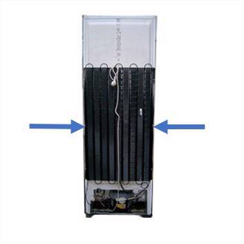

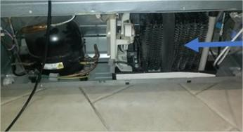

Dans le circuit frigorifique, le rôle du condenseur est de liquéfier le gaz réfrigérant. Il se trouve généralement à l'arrière de votre appareil, il ressemble à une grande grille noire.
3 Contrôlez le condenseur du frigo

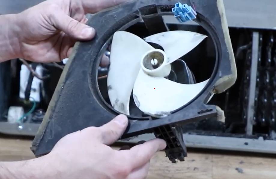

Sur certains congélateurs, le condenseur est équipé d’un ventilateur qui sert à optimiser l’échange thermique. Si ce ventilateur ne fonctionne plus ou est bloqué par de la poussière, le congélateur aura beaucoup de mal à produire du froid.
Si après une inspection visuelle, vous voyez que le ventilateur est en cause, vous devrez envisager son remplacement.
4 Examinez le ventilateur du condenseur

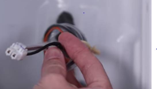

Lors d'un cycle de dégivrage, la résistance apporte la chaleur nécessaire à la fonte du givre pour permettre une circulation d'air et une production de froid optimale. Elle se trouve généralement à proximité ou en contact avec l'évaporateur.
7 Contrôlez la résistance de dégivrage

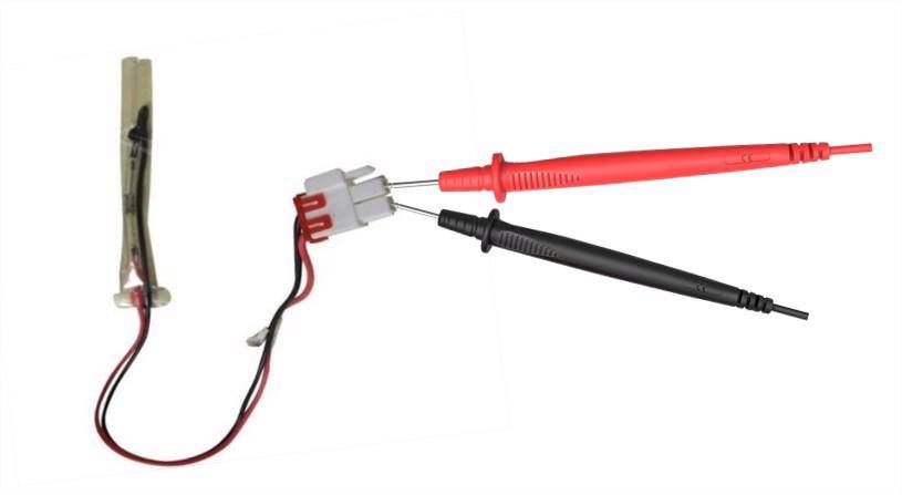

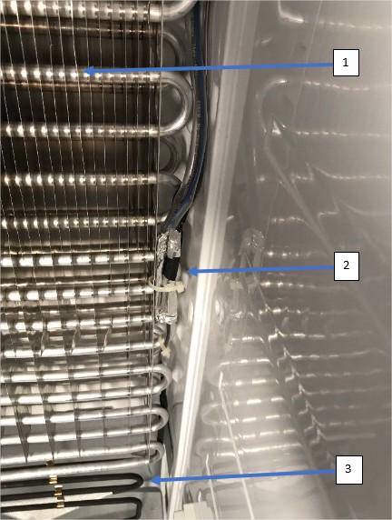

Le rôle de la sécurité thermique (en 2 sur la photo ci-contre) est de désactiver le chauffage de la résistance de dégivrage en cas de surchauffe anormale. Elle est généralement en contact de l'évaporateur (en 3) sur le côté.
Si vous avez 1 ou OL qui s'affiche, c'est qu'elle est défectueuse. En revanche, si la sécurité thermique est bonne, alors c'est la carte électronique qu'il faudra remplacer.
