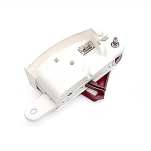

Le positionnement du sélecteur n'est pas reconnu.
Ce code indique un défaut sur le répartiteur : la partie supérieure de la boîte à produit. Son rôle est de distribuer l'eau dans les différents compartiments du tiroir à produit (prélavage, lavage et assouplissant).
Vérifiez que le circuit du répartiteur ne présente pas de court-circuit, de coupure ni de défaut d'isolation.
Si le défaut persiste il faut remplacer le répartiteur.
26 Code erreur F63 - Défaut répartiteur
